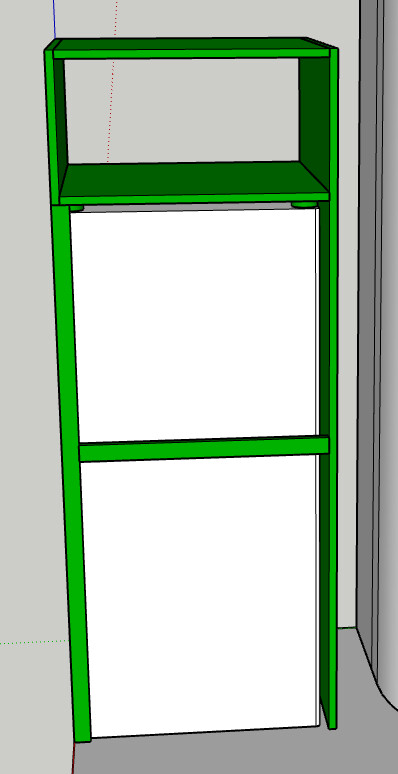

sitter och planerar en uppfräschning av ett helkaklat badrum i fräscht skick. Jag tänker byta ut duschkabin, tvättställ/kommod och spegel.

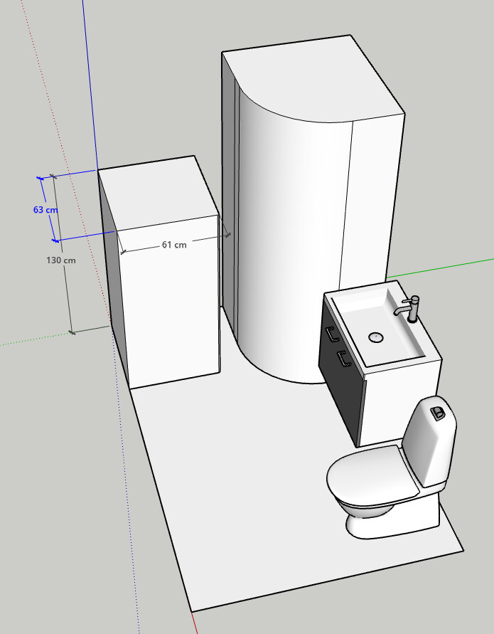

Samtidigt vill jag bygga in varmvattenberedaren (NIBE Compact-Cu 200), som står fritt och är rätt ful att titta på. Jag har bifogat en skiss med mått – tagna från vägg. Den står tyvärr så nära väggen att det inte finns plats för skivmaterial bakom eller vid sidan, så det behöver bli en speciallösning.
Tanken är att bygga ett skåp som täcker beredaren, med en dörr framtill och eventuellt ett separat överskåp med egen lucka. Alternativt en enklare "låda" att dölja allt, där ovansidan kan användas som avställningsyta.
Jag har skissat på en lösning där överskåpet vilar direkt på beredaren (ej tung belastning, bara handdukar/toapapper) och förankras i väggen. Någon risk med det?
Har någon byggt liknande?
Vilka material är lämpliga i badrumsmiljö, och hur bör de behandlas?
Tips på färdiga garderober eller skåpstommar som kan modifieras? Jag har inte hittat något med tillräckliga mått.
Oavsett lösning tänker jag använda någon form av justerbara möbelfötter för att undvika kontakt med blött golv.
Tar tacksamt emot tips, erfarenheter och fallgropar att undvika.

Det är ganska nära duschen. Framför allt MDF men även spånskiva är ganska känsliga för vatten. Jag skulle hellre använda plywood eller limträskiva. Är det upplyft några cm från golvet borde det fungera. Jag skulle hellre bara ha det förankrat i väggen än att det vilar på varmvattenberedaren. Tänk på att täta alla borrhål ordentligt.
