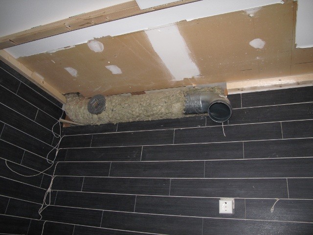

I mitt nyrenoverade kök har jag ett isolerat spirorör som går ca 1,5m från köksfläkten utmed väggen i taket.
Hade tänkt att bygga in den med någon svart eller rostfri bockad 90graders-plåt. Ena ändan går upp i taket och andra ändan behöver någon form av avslut. Dessutom behövs ett hål ner till fläktanslutningen.
Någon som har tips om hur jag skulle kunna göra det själv eller är det bäst att lämna en ritning till en plåtslagare? Finns det inget modulsystem för inbyggnad som inte behöver efterbehandling?
Mvh/Svanteson

Nej, åtminstone är det inget jag kommer att ge mig på.
Vet inte riktigt hur takreglarna går ovanför.
Dessutom består Väggar och tak av putsad vass och hönsnät på plank. Jobbigt att ta sig igenom...

En rostfri plåt bockad i 90 grader plus ett hål tar väl ca 20min att göra.
Knappt lönt att bråka med själv då du ska klippa ut en snyggt runt hål också.
Lämna en noga detaljerad ritning till plåtslagaren så löser han det enkelt.
Rostfritt är är ju inte så spännande att jobba med om man inte har rätt maskiner då det är så hårt.
