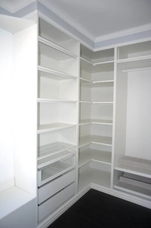

Bygga in PAX-garderob med 2,5cm till tak.
Hej Henkan! Har du i detta fall använt ett hyllplan på den högra sidan om garderoben och sedan planhyvlat virke för över/under och till vänster om garderoben?Henkan Sundberg skrev:
Jag väljer det för att det blir snyggare, raka kanter, inte lika stötkänsligt. Jag spacklar skarvarna mellan de planhyvlade brädorna men inget annat.
Ska du ha en bänk på sidan hade jag köpt en stor skiva tex. hyllplan med rätt mått som täcker hela sidan på garderoben och limmat fast på sidan. På bilden nedan har jag gjort så, superenkelt och går fort och man får direkt raka fina kanter.

Jag ville klämma in ett IKEA PAX garderobssystem i ett utrymme som är lite drygt 130cm brett (det finns en inbyggd skorsten på vänster sida). Jag valde att kombinera två stommar; en 75cm- och 50cm-stomme. Dessutom ville jag få ett "inbyggt" utseende.
Både till vänster, höger och i ovankant har jag passat in 21mm planhyvlade brädor i olika bredder och längder för att få ett mer inbyggt utseende. Brädan längst till vänster är skruvad direkt mot stommen och den smalare brädan längst till höger är skruvad mot en 45mm-regel som i sin tur är skruvad i stommen. Anledningen till att träskivan längst till höger vänts med den flata sidan utåt är att det finns ett eluttag monterat på väggen och gömt bakom skivan (ett speciellt lock är gjort så att eluttaget går att komma åt). Strömenheten till LED-belysningen är ansluten till detta eluttag.
Jag har slipat dörrarna med fint slippapper, tvättat med målartvätt och sedan målat med ett lager grundfärg och två lager med snickerifärg. Allt med en hård roller samt bra pensel till vinklarna i speglarna. Väldigt bra vidhäftning.
Garderoberna är sänkta 10mm, dels för bättre att anpassa garderobssystemet till den begränsade takhöjden (238cm), dels för att golvlisten skulle kunna passas in snyggt mot dörrarna.
Det är viktigt att montera stommarna i rät vinkel, speciellt när man bygger in det så här. Annars är det svårt att justera de tre dörrarna så att springorna dem emellan samt springorna till de omkringliggande brädorna blir lika.

Bygger just nu om ett rum hemma där vi ska ställa in 4 garderobsstommar (PAX) 236cm höga, 200cm brett. Vi har 252cm takhöjd. Funderar på om det är rimligt att bygga upp det med 10-12cm från golvet och avsluta med en list mot taket?
Grejen är dock att jag inte hade tänkt måla dörrarna och därmed också inte måla min plattform samt list mot taket. Tror ni jag skulle kunna köpa en av IKEAs plana dörrar i samma kulör och såga 10-12cm för att dölja upphöjningen som sparkskydd samt även listen i taket? Kommer foga mot taket som döljer frasiga sågsidan och nedtill kommer man ej se.

Mitt projekt liknar ts , jag kommer ha ungefär 2.2 cm till tak när mina paxstommar står på plats. Vid ena sidan kommer garderoben stå mot vägg och den andra sidan ej mot någon vägg.
Tanken är att sätta en skiva på den sidan som inte har vägg, att bygga in under dörrarna, mot väggen samt mot taket (eventuellt då med planhyvlat som jag förstår att många i tråden rekomenderar). Reglar får sättas där det visar sig behövas. Dörrar till är forsand, vilka är 1.8 cm tjock samt 229.4 cm hög. Förstår att 21 mm tjock planhyvlad furu bör fungera bra med stommen och dörren ihop - men hur bör jag tänka med det i förhållande till taket? Exempelvis funderar jag om planhyvlat i måtten 21x21 mm är rimligt mot taket? Eller riskerar det att bli för tight? Vilka andra alternativ har jag?

Svårt att säga om du får in 21 mm. Du får nog testa. Men jag hade inte använt 21*21 för du vill få in den en bit på stommen. Testa 21*43 och fäst den i stommen underifrån.L lunkan25 skrev:Hej,

Jag hade kört på 21 mm och får du inte in det hade jag klyvt den och tagit bort det som behövs. Jag hade inte tagit bort golvet, du vet aldrig vad du vill göra i framtiden och den dag du river garderoben kommer du slita ditt hår för att du inte la golv under…L lunkan25 skrev:

Jo jag är sedan länge klar med projektet och har glömt att återkoppla de bra idéer som jag fick här i i tråden
jag använde mdf istället för planhyvlat då allt trä jag köpte slog sig tyvärr… jag skruvade fast reglar ovanpå garderoberna och limmade fast med utanpå för att det skulle se inbyggt ut. Därefter satte jag en taklist. Jag bifogar en bild som kanske ger lite svar
