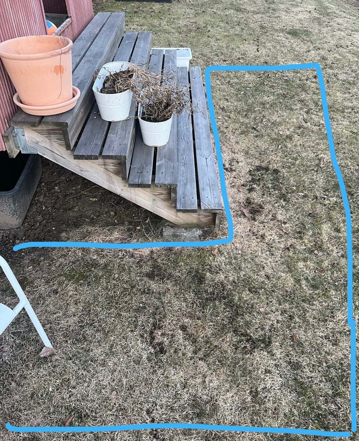

Hej! Jag har en trapp som står på stenplattor, med stegen på en 17 cm regel. Det ligger 2 st 28x120 på varje steg.
Jag ska bygga en ca 3x2,4 trall som i sin tur ska gå ihop med trappen, som också är 2,4 bred. Jag behöver tips och hjälp om hur jag ska få det snyggt.
Just nu tycker jag mellanrummet mellan trallen på trappen är för stort, och vill att det ska flyta ihop med den nya trallen utan att det blir stor diff i gliporna mellan det nya och det gamla.
Hur hade ni gjort för att det ska bli fint?
  • Trappa av träplankor på stenplattor, krukor på stegen, gräsyta med markerad ruta för planerad trall.
Byt trall på trappan till 28 x 145, så kan du justera springorna.
Ska jag köra hela trallen i 145 då så det blir jämnt? Eller göra en fris i kant med trappen och sen lägga resten kloss an?
