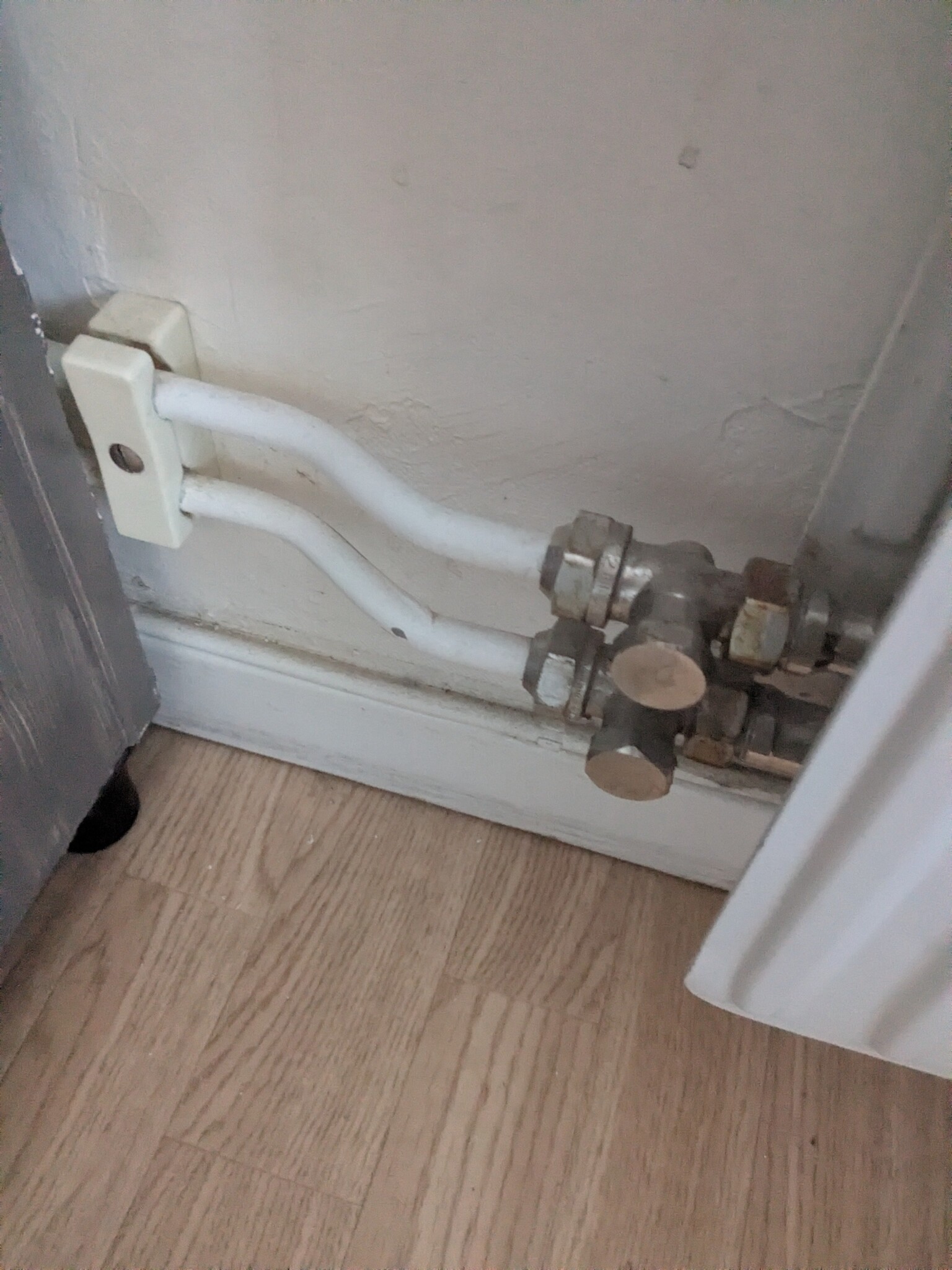

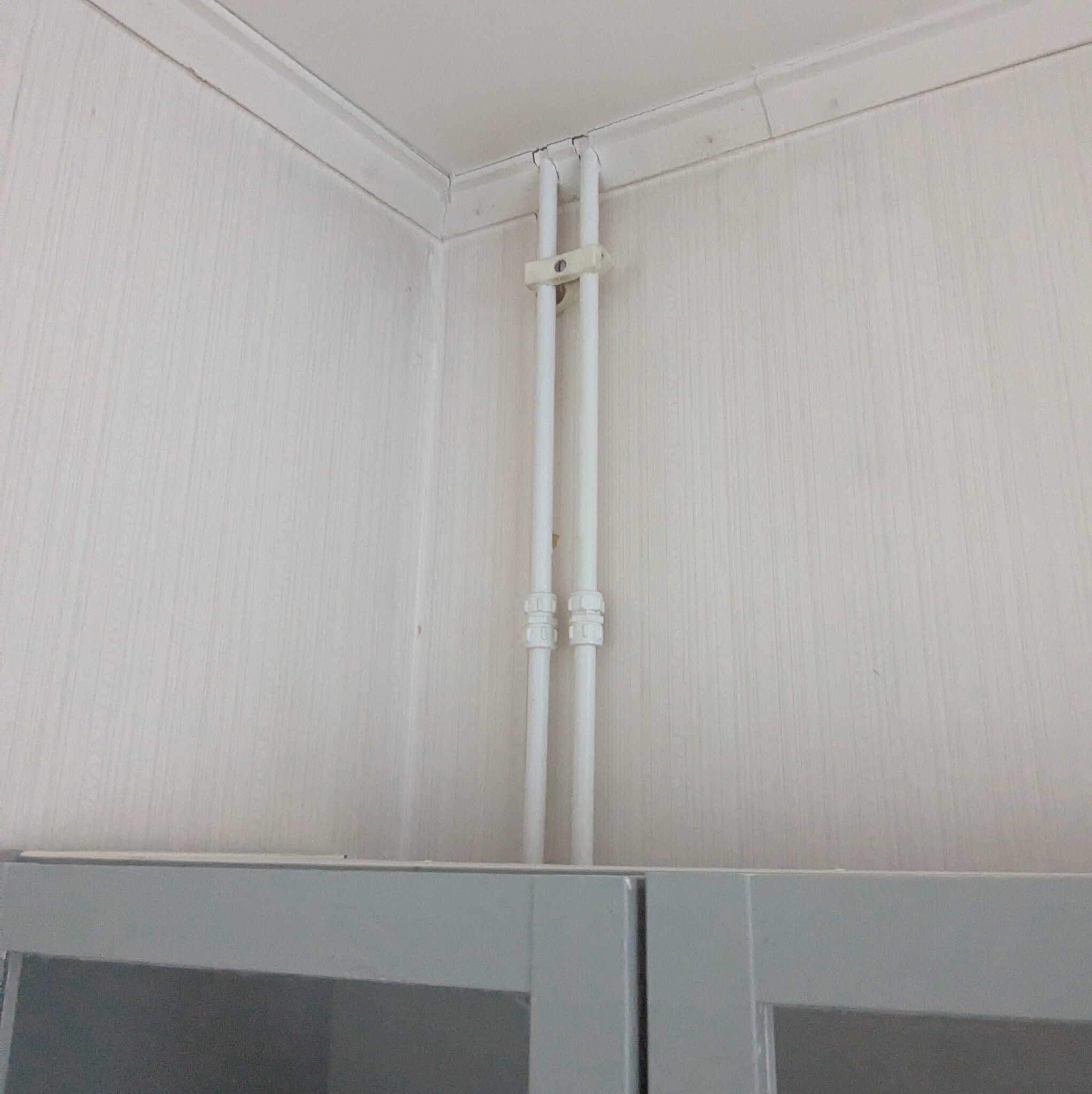

Kan man göra om en Ikea garderobstomme (på baksidan av stommen) så den kommer direkt mot väggen då det finns rör både vågrätt och lodrätt? Rören är inte fuktiga.
(Jag behöver all plats jag kan få😊)
Tacksam för råd.

Tänkte du fästa garderoben i väggen? Urtag i sidor och topp som gränslar rören är inga problem. Men bakväggen i garderoben stabiliserar. Så om du sågar spår i bakväggen längs hela höjden kan garderoben bli vinglig. Men det går att åtgärda genom att skruva fast den i väggen.
Burthen och 1 till
Tusen tack! Bra tips!
