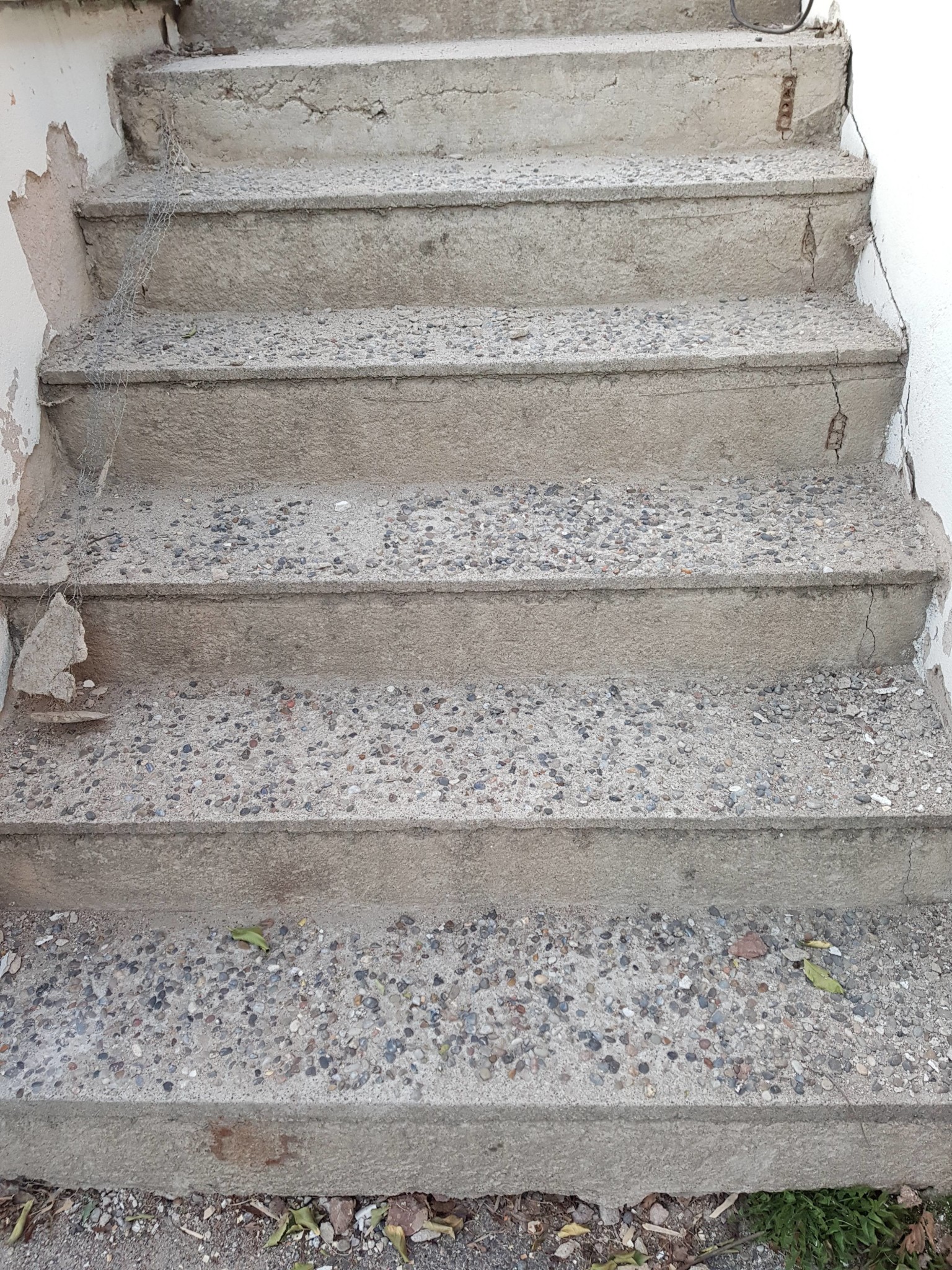

Funderar på att klä in en icke så fin betongtrapp i trädgården i trä (tryckt). Funderar dock på om det på själva trappstegen skulle kunna fungera att limma fast tunna reglar som jag sedan fäster trappstegen i? Blir det tillräckligt bra hållfasthet med ex vis pl800 lim? Eller extrem fix? Svårt att få till det bra med skruvade reglar tror jag då man tidigare valt att gjuta fast små sjösten på trappstegen vilket gör att jag tror det blir svårt att borra i dem.
Någon som har en annan idé eller annat förslag på att snygga till en betongtrapp. Förslag emottages gärna.

Har du en bild? Låter osannolikt att du inte skulle kunna borra ner i betongen, sjösten eller ej.

Osannolikt är det ju inte men funderar kanske mest på om det skulle funka att limma eller om det är helt förkastligt?..
