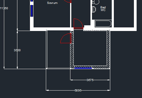

Samma projekt på gång här. Två befintliga balkongväggar(plank) blir kvar men isoleras samt en ny vägg som nuvarande balkongdörr flyttas till. (fjärde väggen är mot vårt hus, jag bor på en gavel). Har tankar och funderingar angående isoleringslösningar på befintligt golv och tak. Kanske kan vi ge varandra tips och ideer vartefter vi löser ev problem och frågor?
Så här är iallafall min ombyggnad tänkt att bli.

Rent generellt får man inte bygga om en balkong till bostadsutrymme. Att glasa in som Swecul menar är inget problem. Men om man isolerar en befintlig balkong kan man få flera problem som man måste beakta.
Frihängande eller stöttad konstruktion. Svaren blir inte samma för de olika lösningarna..
Tyngden ökar, klarar den gamla konstruktionen detta ?
När man isolerar måste man tänka igenom golvkonstruktionen så att man inte får fuktvandring.
