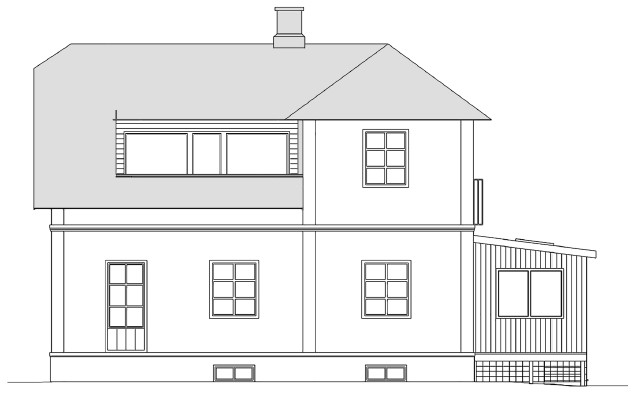

Vi bor i ett hus som i vissa delar är i 2 plan o visa delar i 1 ½ plan. På en del av huset har vi en balkong ovanpå plan 1, denna balkongen ligger innanför vägglivet. Då vi har haft en vattenläcka så vill vi bygga in/ bygga bort balkongen. Vi sökte bygglov för detta som nekades då detaljplanen endast tillåter 1 ½ plan, vårt hus är alltså redan planstridigt. Bör tilläggas att huset uppfördes vid sekelskiftet och detaljplanen är från 50-talet.
Fick tipset att bygga in den med stöd av Attefallstillbyggnad. Problemet är att kommunen tolkar detta som en kupa och då gäller andra regler än vid tillbyggnad. Finns det något vi kan göra för att det ska definieras som tillbyggnad istället för kupa? Notera att vi vill lägga nya takstolar från nock hela vägen ut till fasaden, precis som det redan är på andra sidan huset.
Nuvarande:

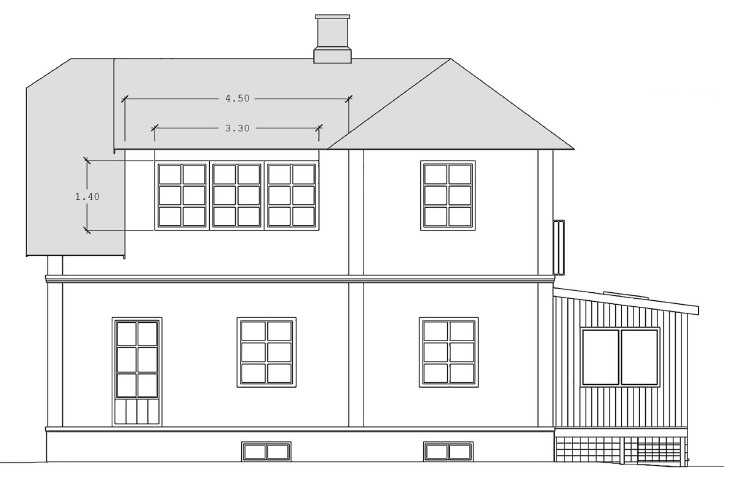

Önskad tillbyggnad:

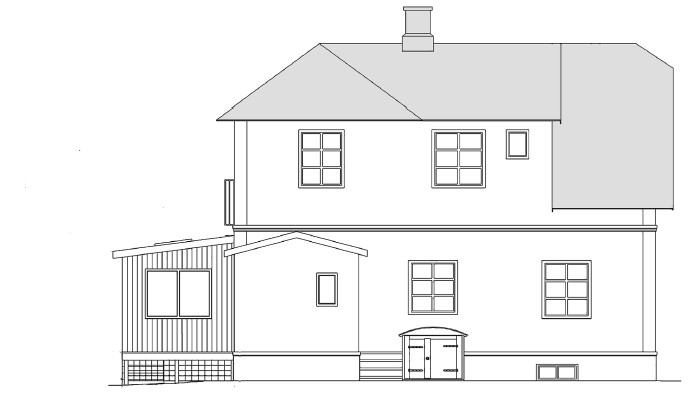

Andra sidan huset som det ser ut idag:

Det var en märklig historia med attefallshus som påbyggnad - intressant.
Hoppas att någon klok kan hjälpa er!
https://www.boverket.se/sv/PBL-kuns...gglovbefriade-atgarder/tillbyggnad-max-15-m2/
Här är all information du behöver veta om du kan få det inom ramarna för reglerna
Balkongen är inbyggd men jag tog det som ett vanligt bygglov. Fick avslag av min handläggare på kommunen, sökte ändå och i byggnadsnämnden sa dom ja. Jag hänvisade bl a till att det finns många olika detaljplaner i området, s k frimärksplan, och då ska man kunna få igenom avvikelser. Kostade lite mer än en bygganmälan men så är det tyvärr ibland...W Westwood skrev:
Min granne har dock genomfört en attefallstillbyggnad på andra våningen. Håller man sig inom 15m2 och inte ändrar i befintligt tak så ska det gå.
