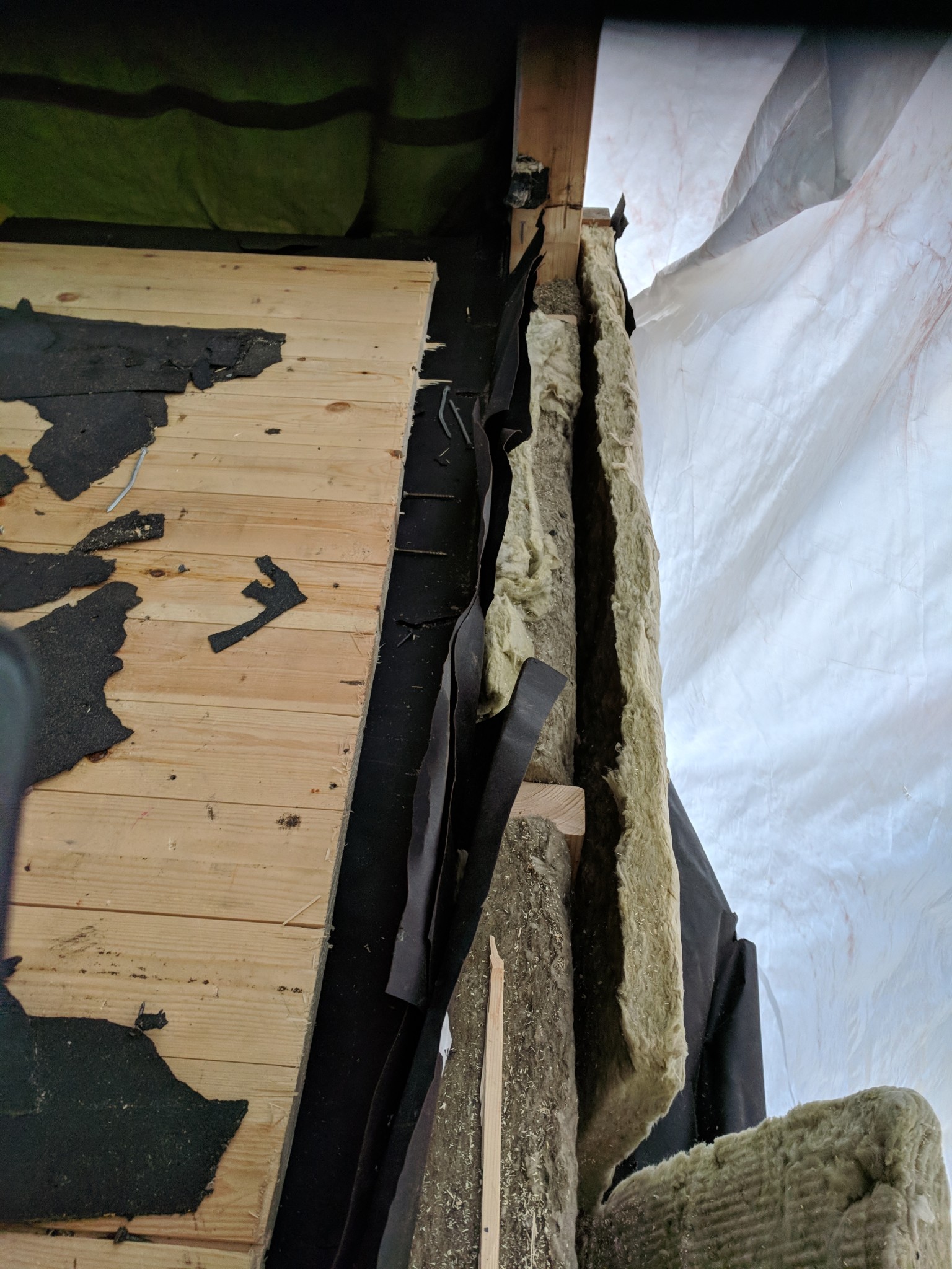

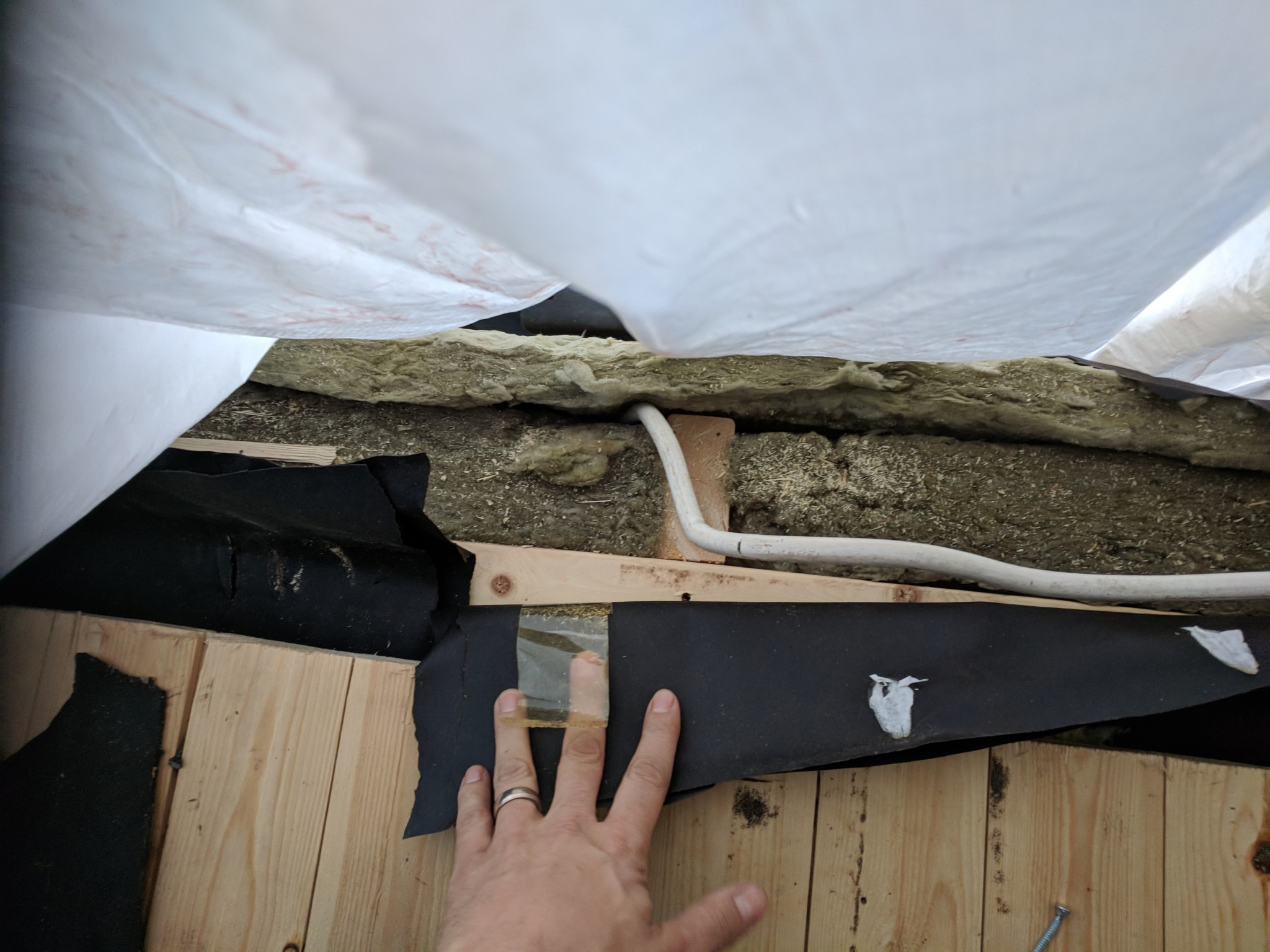

Vi har en farstu och ovanpå farstun så är en balkong. Den har vi nu rivit bort allting från och ska bygga in. Men jag blev osäker på hur jag ska "skarva" vidare på reglarna som kommer upp från undervåningen. Vad bör man tänka på. Så här ser det ut nu:

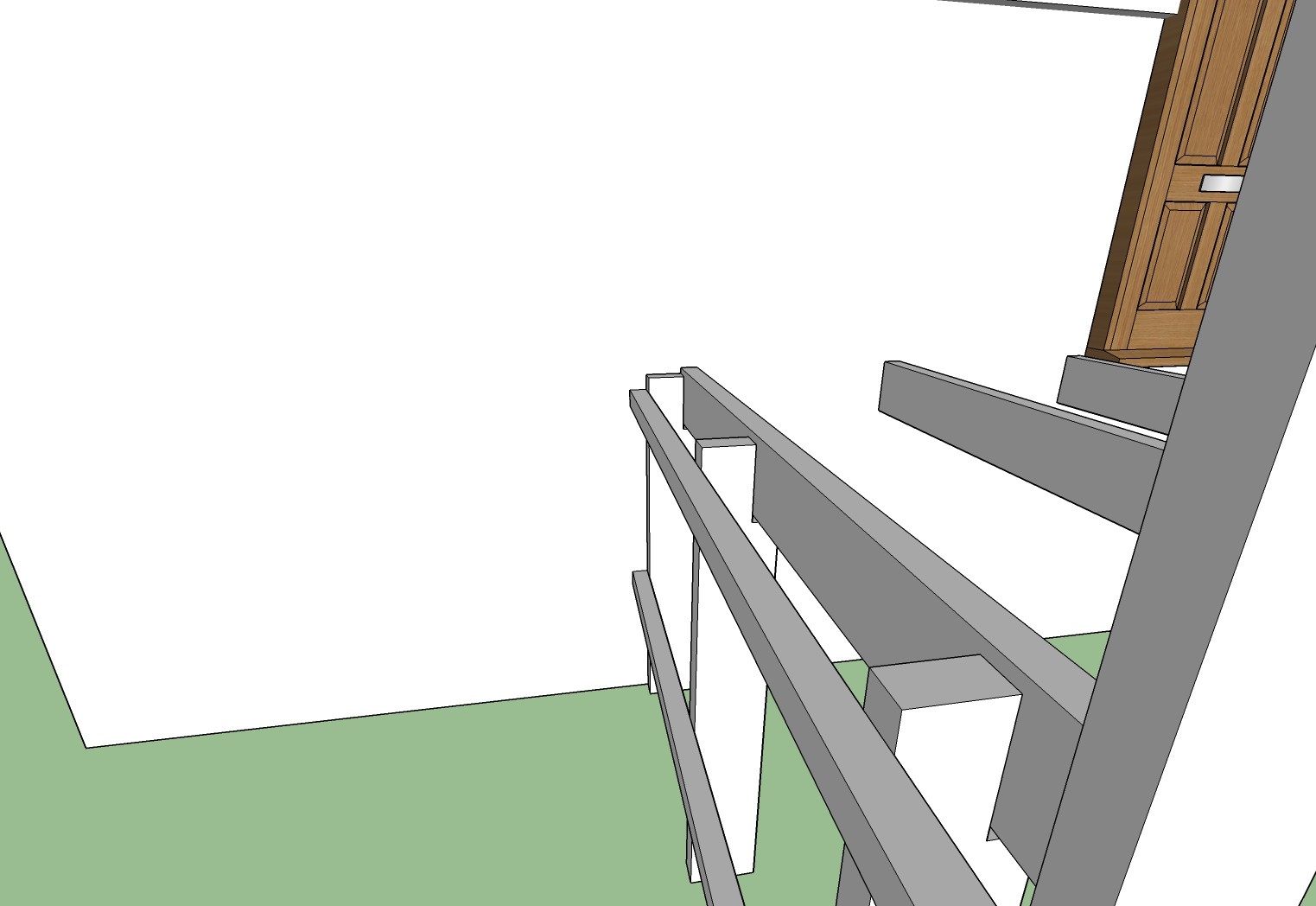

Detta är ett försök i sketchup att återskapa det:

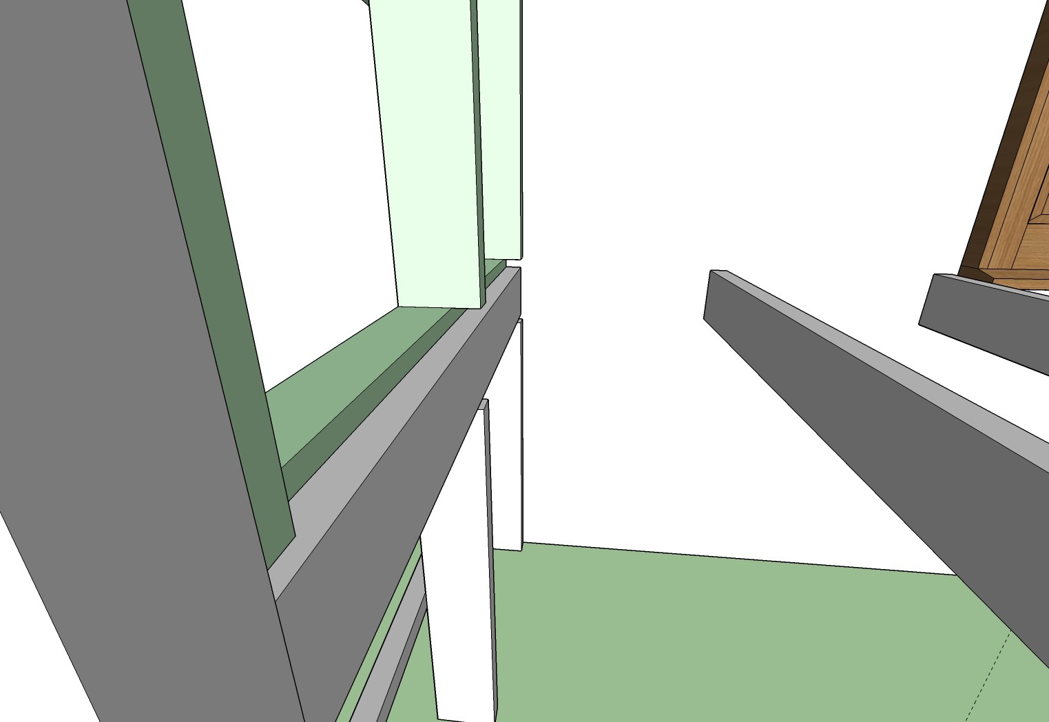

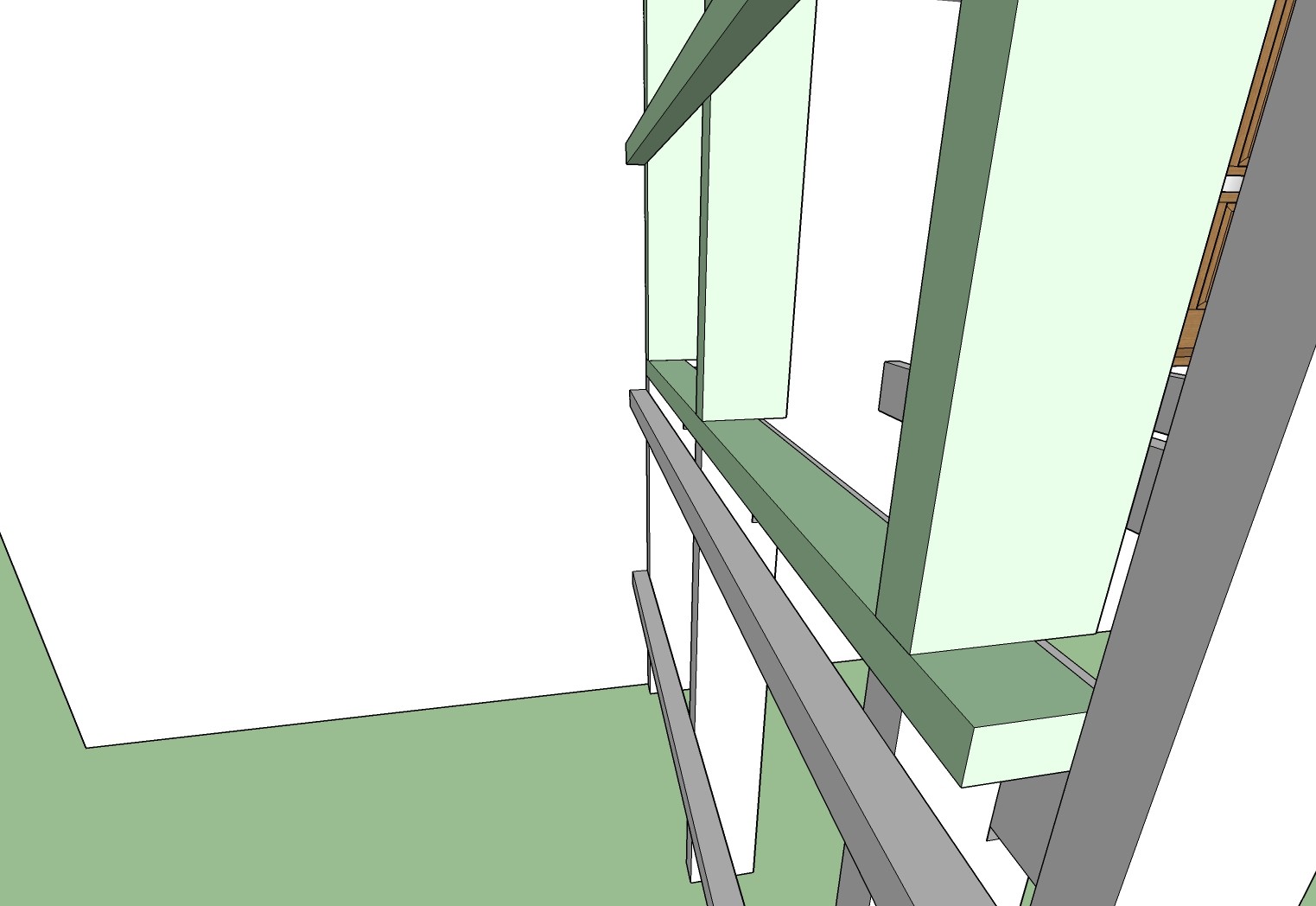

Det är alltså 45x145 som kommer upp nerifrån men som är urholkade för farstuns takreglar och balkongens golvregel. Reglarna verkar sluta ca 1cm nedanför själva golvregeln. Kan man göra följande:

Lägger på en 45x95 regel som hammarband/syll(?) på dem uppkommande reglarna. Sedan fortsätter jag med 45x145 upp mot taket från hammarband/syllen.
Läste lite grann på denna sida: https://www.traguiden.se/konstruktion/konstruktionsexempel/vaggar/ under "anslutning mot mellanbjälklag". Men kan inte riktigt översätta deras ritning mot det jag har. Dem pratar dock om köldbryggor. Skapar jag en köldbrygga genom att göra så här ?
Det är isolering mellan 45x45(spikregel) och mellan 45x145(huvudregel) samt lite extraisolering innanför, mest troligt en 45x45 till.
Det är ej en bärande vägg
