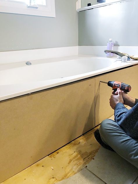

Trä och fukt går inte bra ihop så dina sidor kommer svälla och antagligen få svartmögel ganska fort.
På många badkar finns det plåtsidor som man kan köpa till för att dölja undertill. Dessa sidor går sedan relativt lätt att plocka bort och sätta tillbaka.

Men jag tänker mig så här, typ?
När man googlar på "bathtub wood skirt" får man upp en massa personer som gjort liknande, men alla jag hittar har satt fast trädelen direkt mot badkaret, och det verkar ju sämre både för städning och att upptäcka läckor.
Här är en bild där de verkar ha använt spånskiva:
Men utifrån det jag läst verkar det bästa vara att inte ha spånskiva eller plywood utan helst teak, mahogny eller ceder, som ska stå emot vatten bra.
Folk bygger ju hela badkar i trä, så det kan väl inte vara en helt genomkorkad idé ändå?
