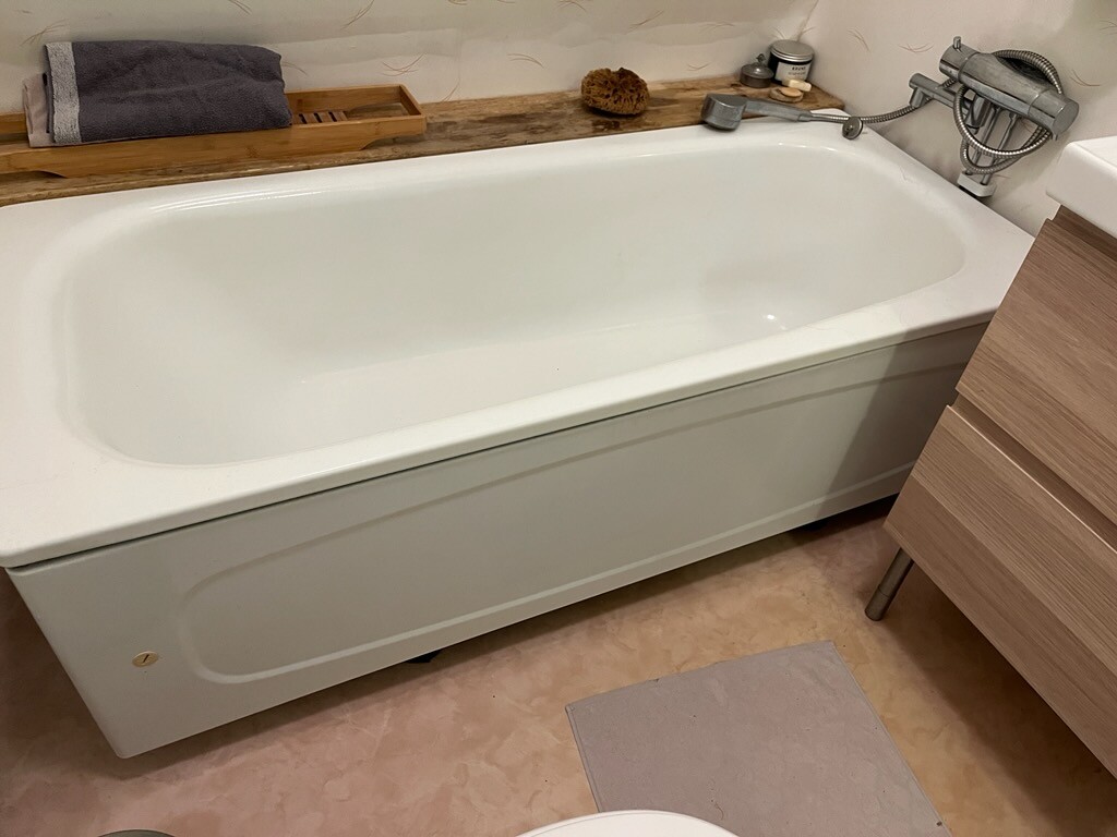

Håller på att renovera badrum och har i dagsläget ett fristående badkar. Funderar på att använda det existerande men bygga in det och jag tänkte höra om någon har erfarenhet av det och om det finns saker man bör tänka lite extra på?
Här är badkaret

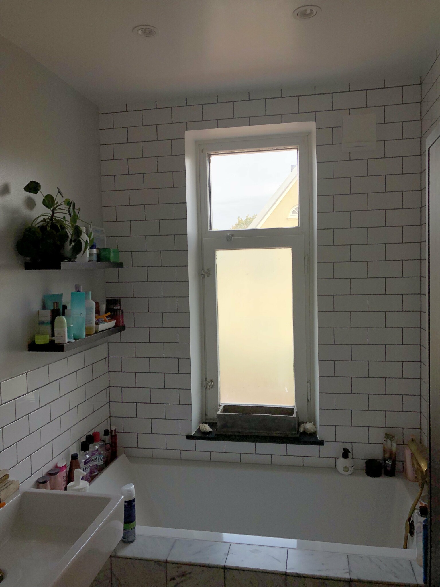

Här är badkaret

Vi byggde in badkaret. Jag har för mig att plattsättaren byggde upp ramen runt att kakla på med lecablock.
Bad honom bygga en bredare kant som man kan sitta på.
Gjorde något liknande och satte in ett dolt element. Så det är även ett gott och varmt gjutjärnsbadkar, men nöjde mig med en målad golvspånskiva som front. Löstagbar så det är lättare att komma åt avloppet. Skivan linoljades flera gånger, framförallt på utsatta ställen men likt förbaskat har den svällt i hörnen. Å andra sidan renoverade jag badrummet för trettio år sedan.

Det sitter en lucka längre ner till höger som inte syns i bild. Den sitter precis vid golvbrunnen.
