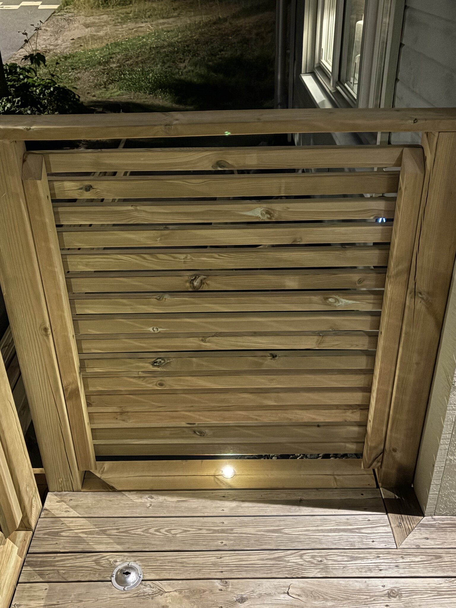

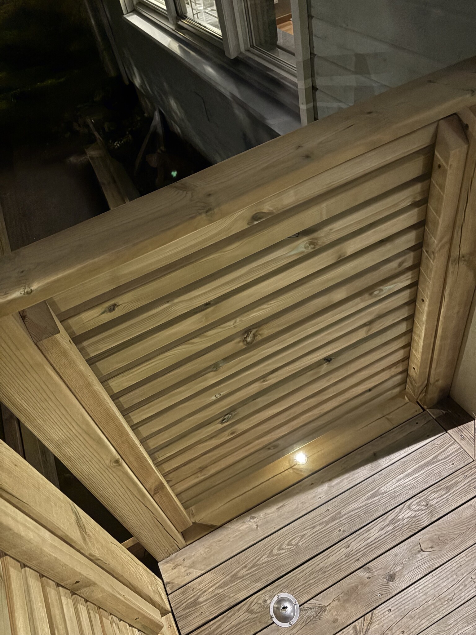

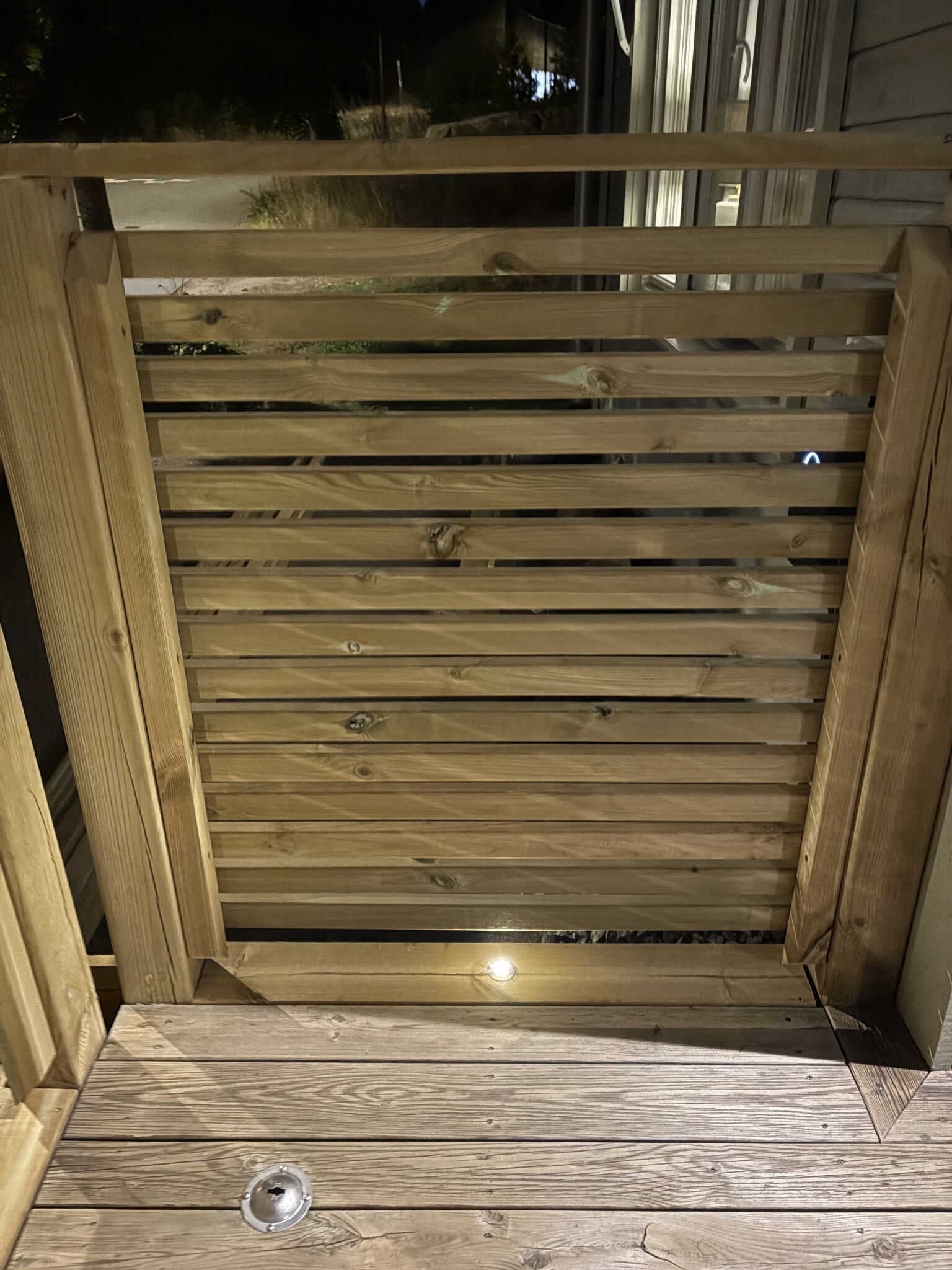

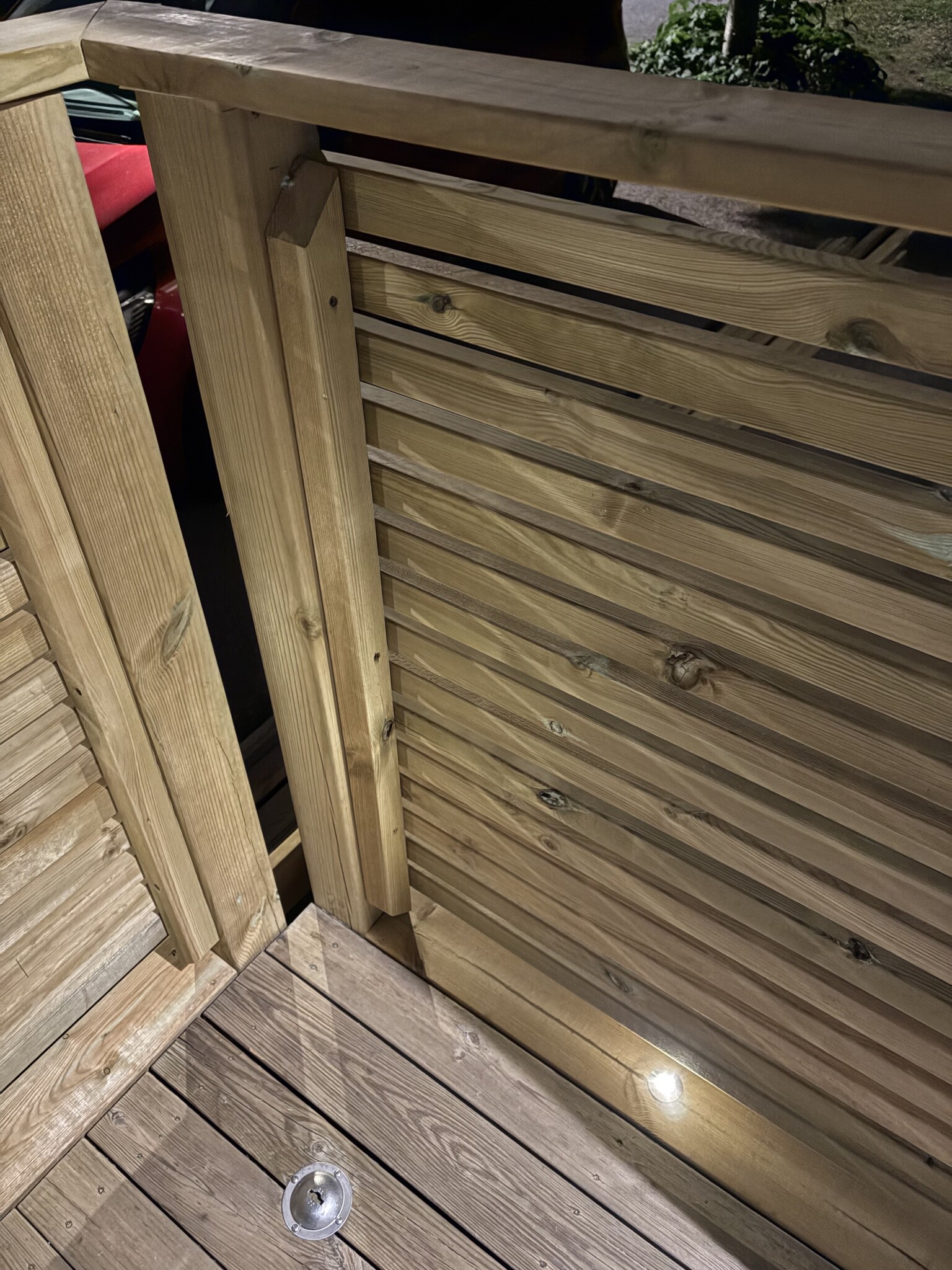

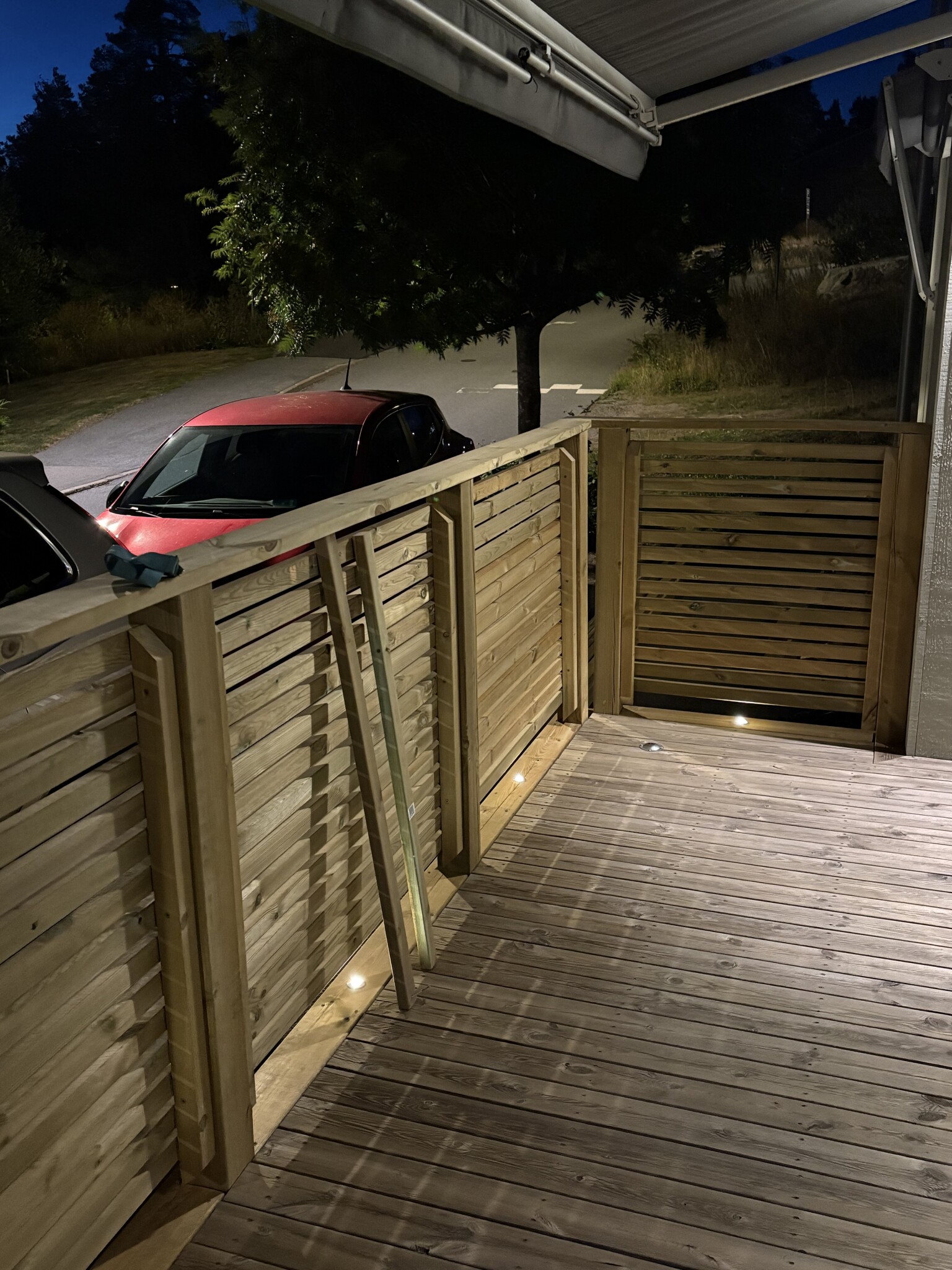

Jag skulle vilja göra en grind i vår uppfräschade altanräcke/ staket. Har aldrig testat mig på det tidigare. Baserat på min 45 reglar och staket ribborna som redan är monterade. Kan jag fortsätta med att göra en ram runt och sen sätta gångjärn eller hur hade ni gjort?

Du kommer även att behöva en snedsträva/tvärslå. Den ska börja vid hörnet vid nedersta gångjärnet och gå snett uppåt till motsatt hörn.
