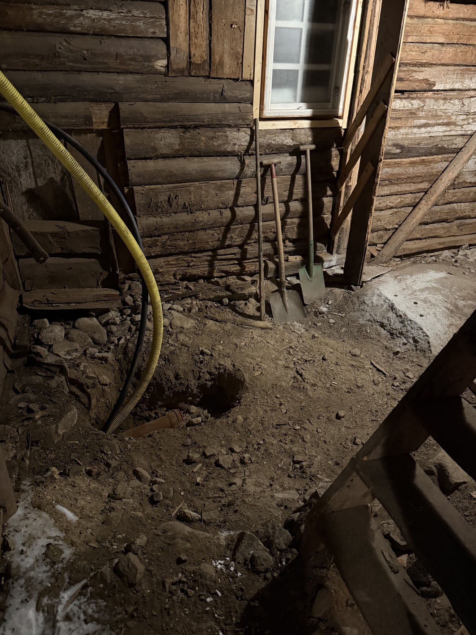

Hej, jag har köpt en liten gård i småland och är verkligen nybörjare. Gården är från 1800 och omfattar flera oisolerade uthus. Jag behöver fler sommarrum för att få plats för mina barn när de är på besök. Nu funderar jag på att isolera vinden på ett av uthusen. Och göra ett ordentligt golv i "entrén" som en gång i tiden var ett rum för kreatur. Det ligger ett tunt lager betong på ett lager med sten. Där finns också en stor sten som måste sprängas i delar. Nu till min fråga:
Jag har lyft bort betongen och börjat bära ut all sten. Kommit ned ca 30 cm nedanför syllen förutom den stora stenen. Jag skulle vilja bygga (heter det så?) en trossbotten och lägga på plank. Hur djupt måste jag ner och lägger jag isolering direkt på marken?

Har du lite bilder på ditt projekt?

Hm, har bara ett just nu. Men jag kan ta flera.

Ok ser ut att vara en del ruttna stockar.
Tänker du betonggolv eller träbkälklag?

Först hade jag tänkt ljuta ett betonggolv. Men sedan hade jag en timmerman här som ska byta delar av syllen. Alla stockar som är för dåliga är nu bytta. Han föreslog i stället trossbotten och träbjälklag.

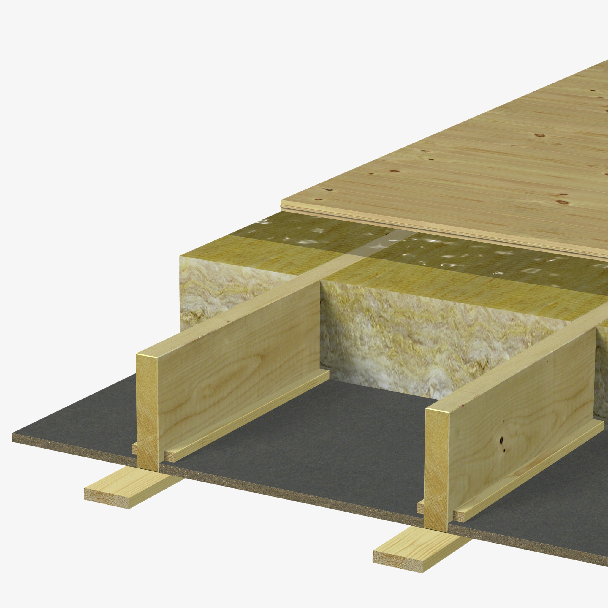

Ok det är kanske lättare för dig att göra, den kan vara bra att gräva ur allt det lösa och få in lite makadam typ 8-16 på marken..
Sedan gör du ju ett bjälklag som man isolerar på undersidan av bjälkarna så sätter du själva trossbotten av trossbottenskiva eller asfaboard efter det så isolerar du bjälklaget med isolering..

Tack! Ok, så jag gräver, det är mest sten att släpa, ca 30 cm. Förstår jag dig rätt då? Lägger jag någon form av ångspärr innan makadamen? För att sedan skruva dit bjälklaget eller stommen som jag kallar det:-) Bör det vara en luftspann emellan? Eller blir det automatiskt när jag skruvar fast trossbottenskivan på stommen? Mellan stommen lägger jag träfiber isolering? Och ovan på det? Hade du istället föreslagit att gjuta en platta?

Jag tänker ett lager om ca 100mm med makadam..
Här är det lite lurigt då du har stockar som går så långt med mot mark att lägga ångspärr..
Ja det bör vara luft mellan makadam och trossbotten/bjälklag..
Ja det är ett lämpligt val med träfiberisolering i ditt fall..

Och ovan på det?
På bjälklaget så kan du sätta tex. Ett furugolv direkt på eller så göra man ett undergolv av råspont/golvspån om man vill ha parkett eller laminatgolv..
Det är nog svårare att göra själv tänker jag..
Lägger med en bild på ett bjälklag så du kan se lite och visualisera..
  • Tvärsnitt av ett bjälklag med träbalkar, isolering och råspont; visar konstruktionen för golvläggning.
