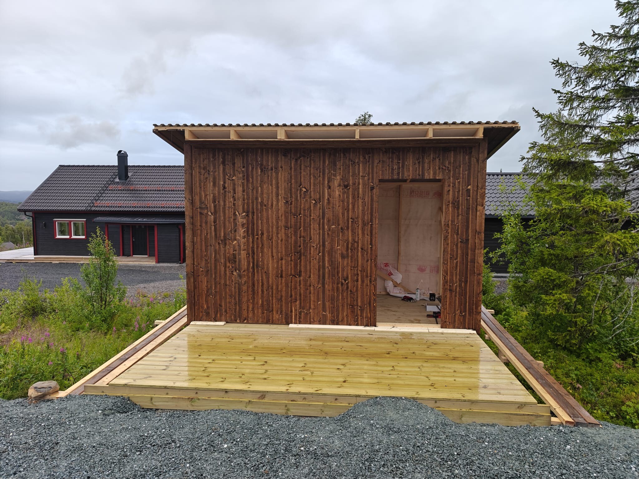

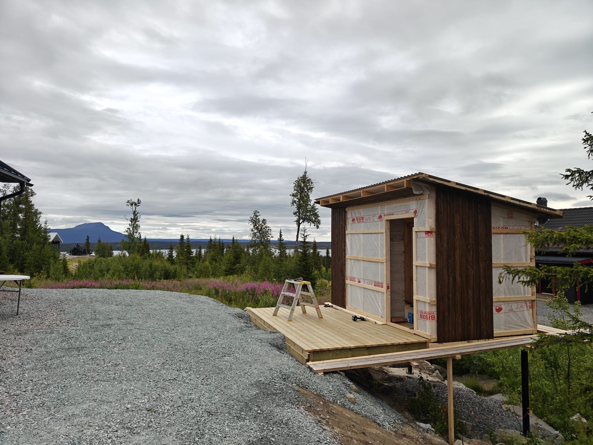

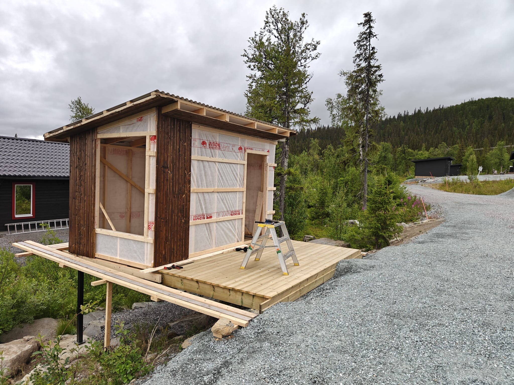

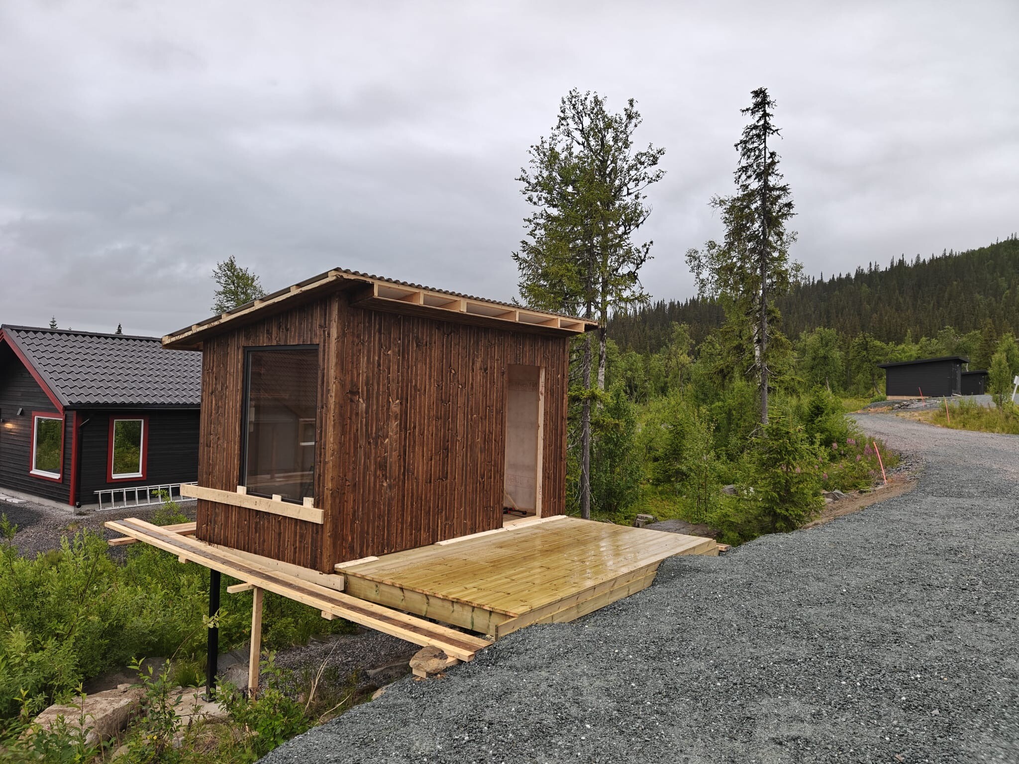

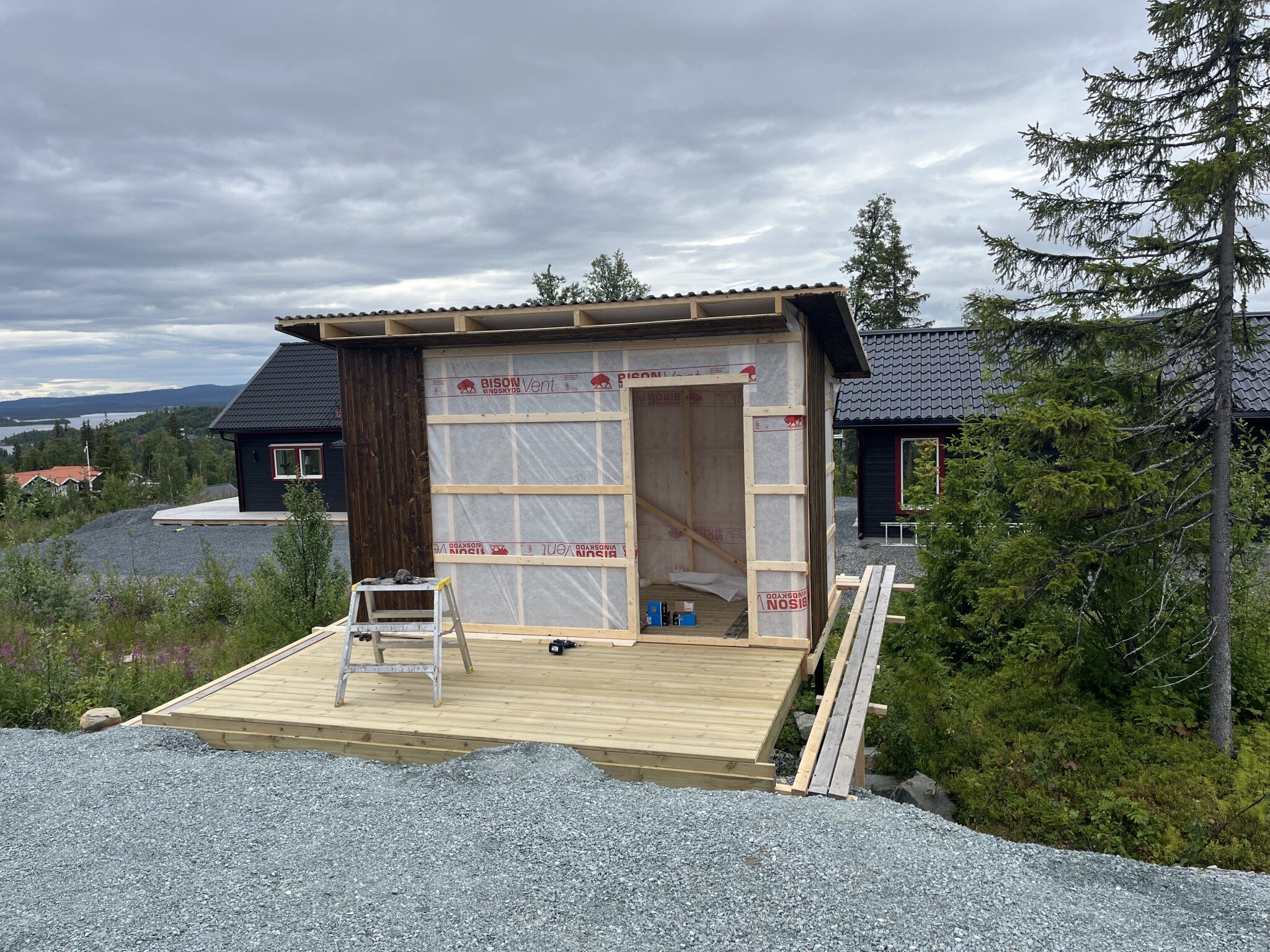

Så har det monterats lite fasadpanel och ett fönster.

S
Vill du ha lite spänning i vardagen, eller varför snåla så på bredden på de provisoriska gångarna runt bastun? 😅
varför vill man visa sig för grannen
Mycket bra synpunkt, de är onödigt smala på sidorna (bak är den bredare). Även ett räcke kunde jag ha kostat på mig!
