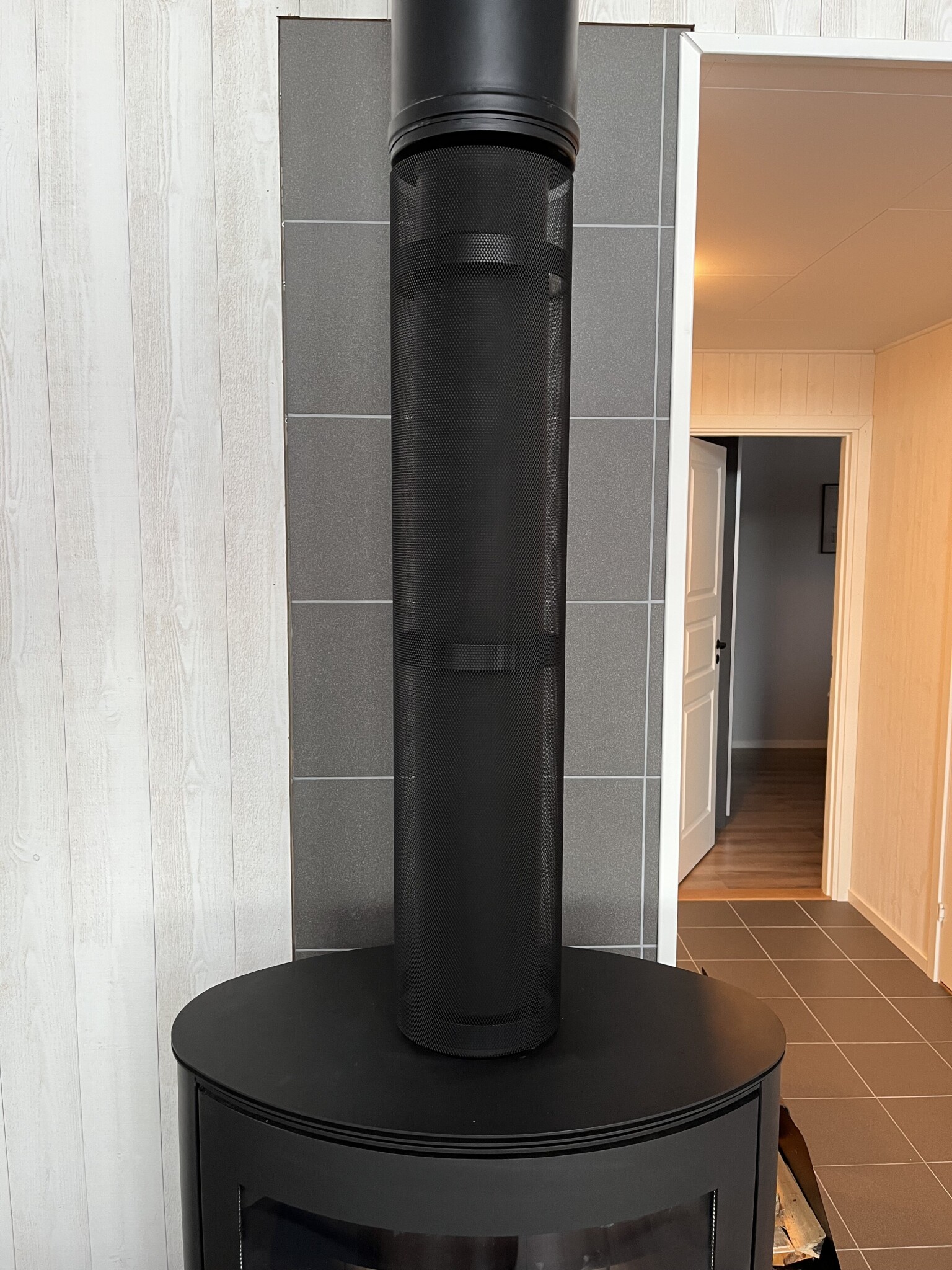

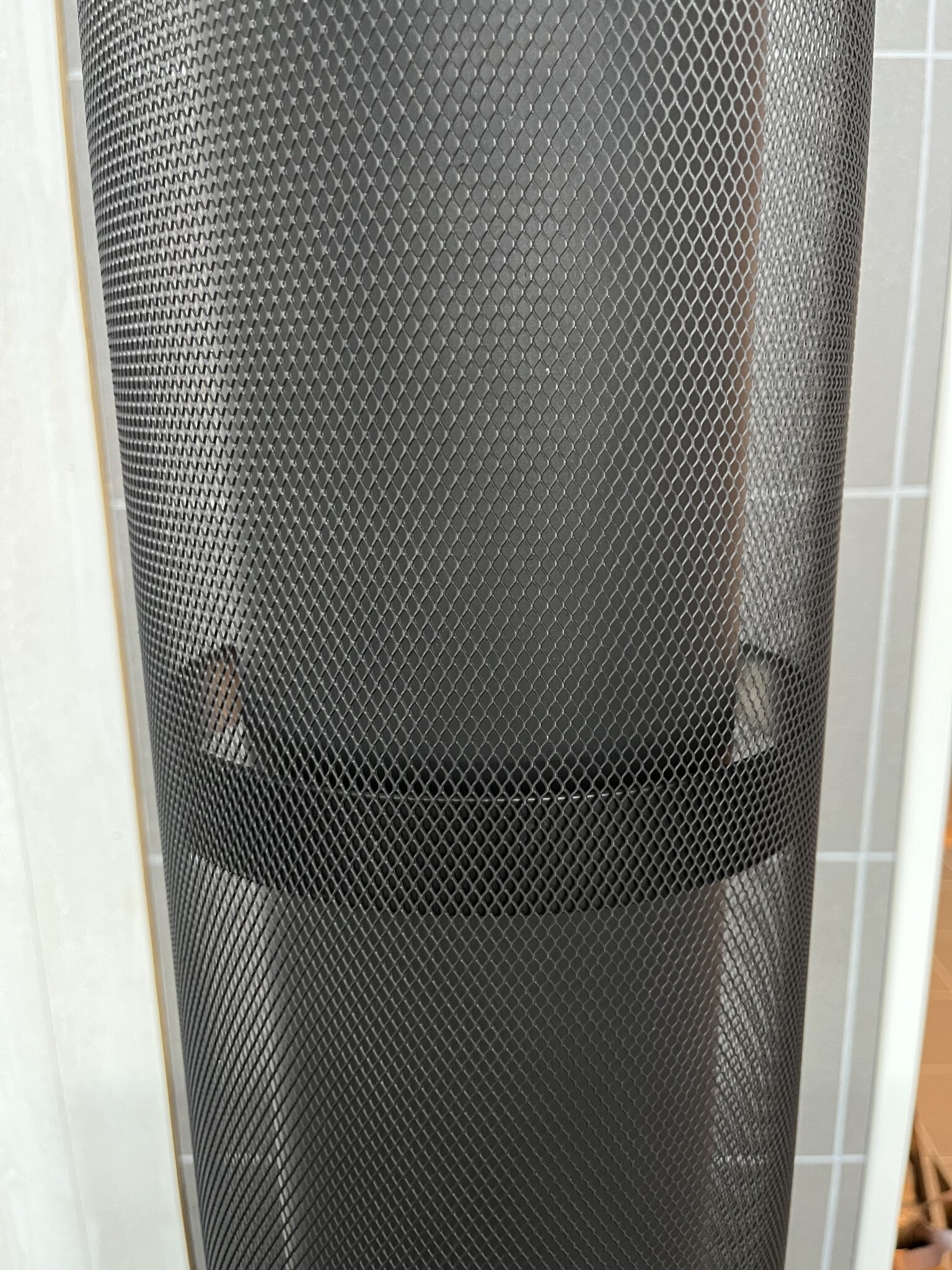

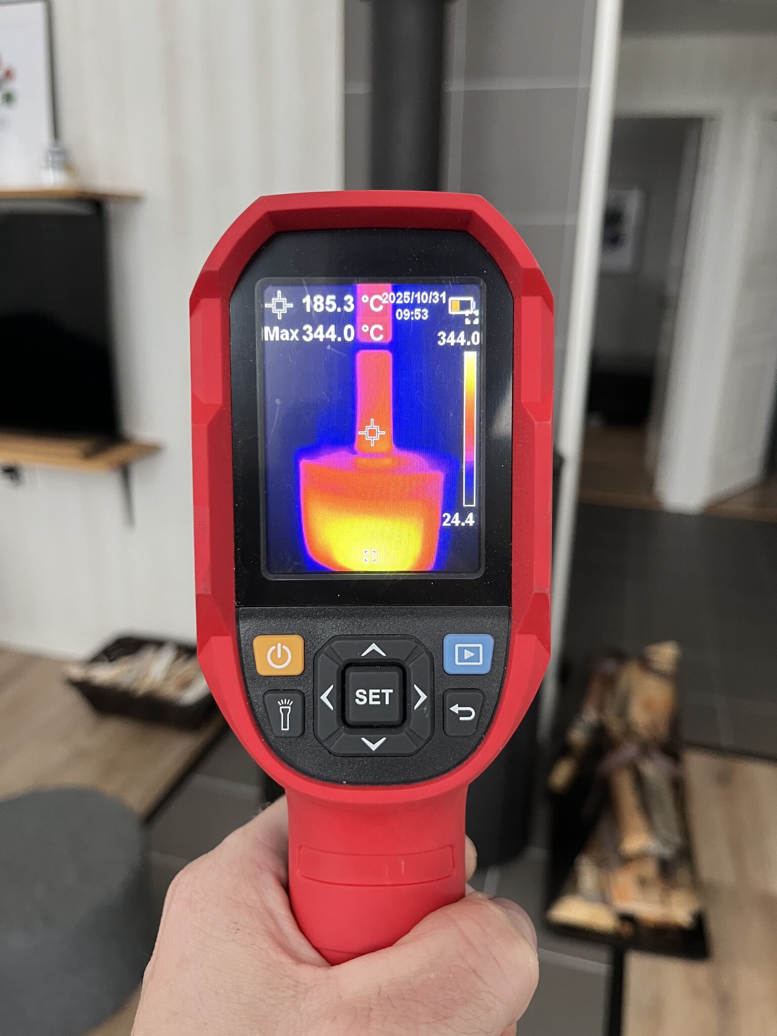

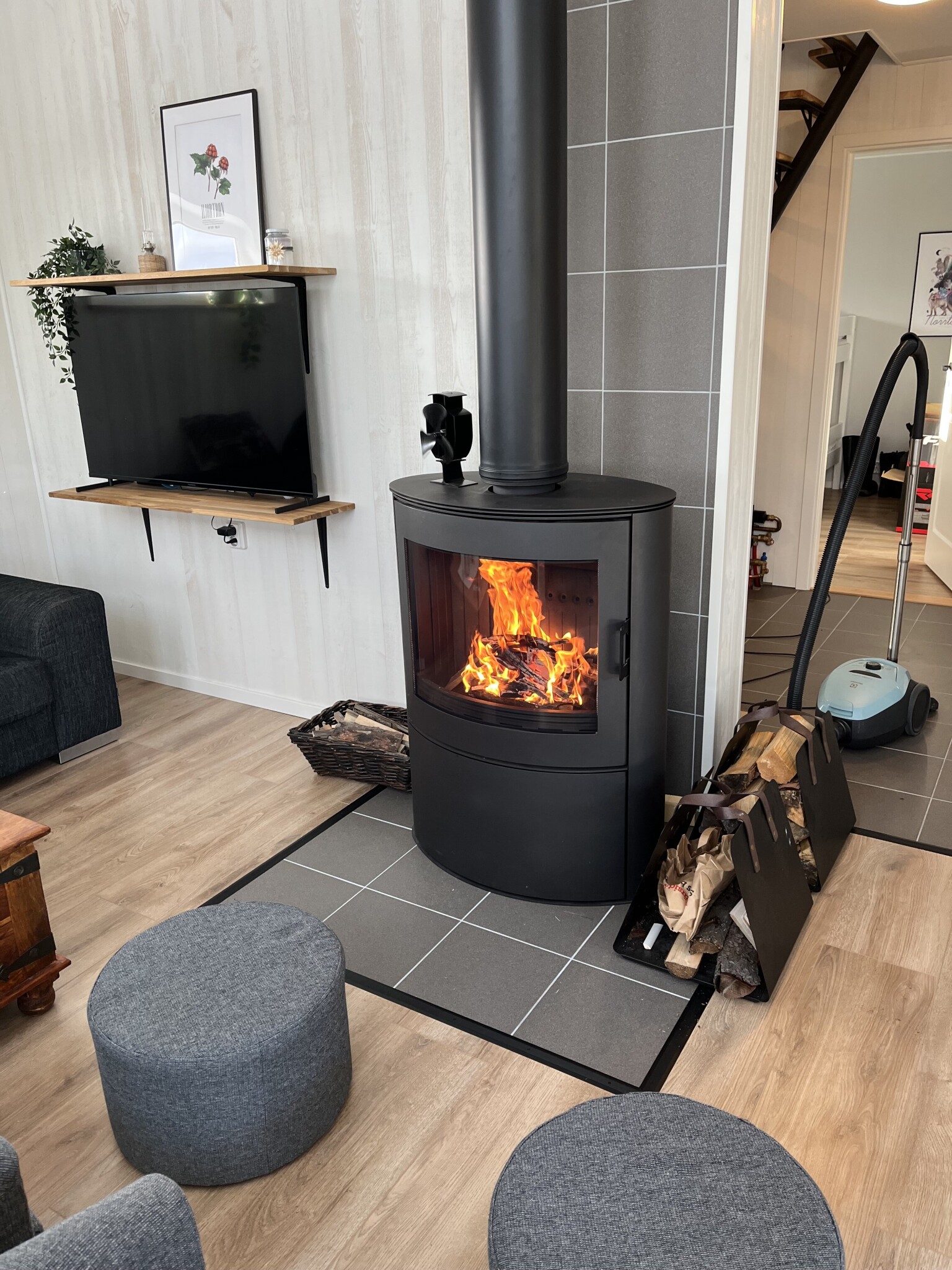

Det spikas väldigt lite, inte alls faktiskt. Men även om det mest njuts så pysslar jag även på lite med roliga projekt ibland. Jag gillar ju att elda, och när vi, som igår, kommer upp till en 13-gradig stuga så är det skönt att kunna värma upp den snabbt. Jodå, det går att värma även med elpatronen och appstyrningen, men det är inte lika kul. Därför beslutade jag mig för att försöka öka effektiviteten i kaminen. Jag bytte helt enkelt ut den fösta isolerade modulen mot ett oisolerat rökrör. Det modifierades lite lätt för att kunna montera ett finmaskigt galler av sträckmetall. Resultatet är betydligt mycket mer värme till rummet, och det ser helt ok ut om jag får säga det själv.

Ser mer än ok ut tycker jag. Skitbra!
