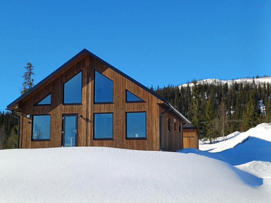

Det blev en fin vårvinter i år, den här bilden togs förra veckan.
  • Älska
  • Wow
FredrikR och 38 till

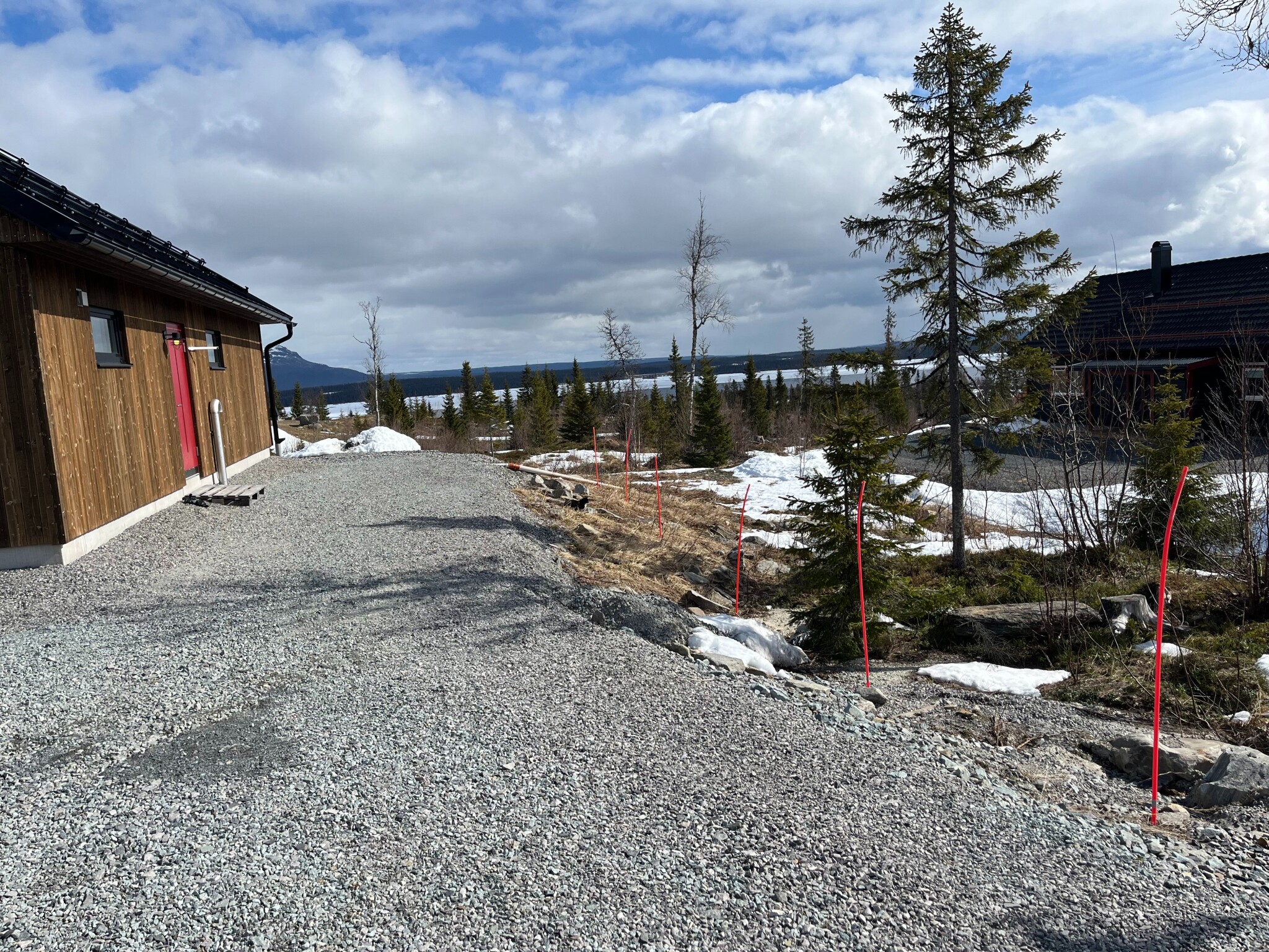

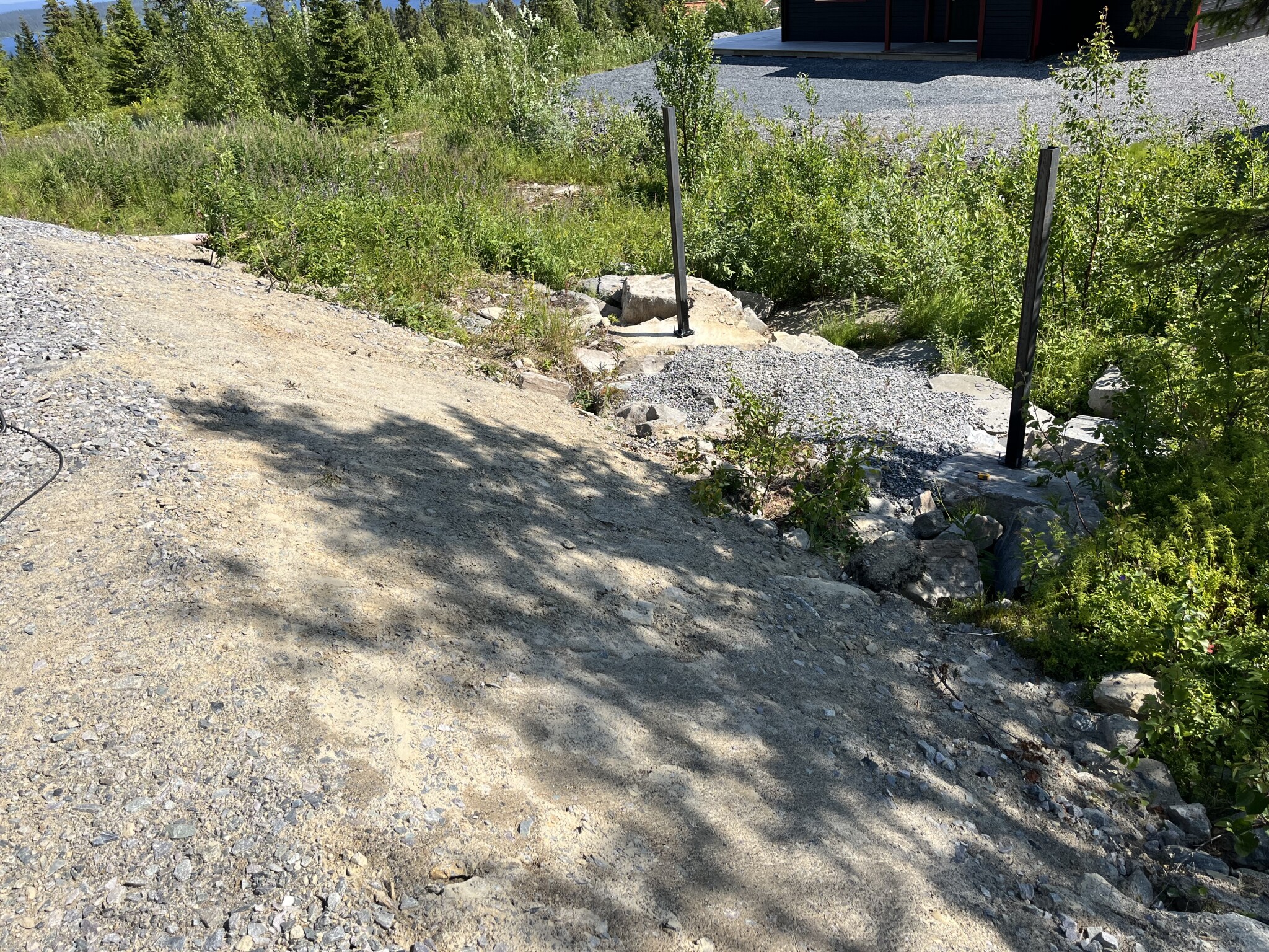

Under kommande hösten har jag tänkt att bygga en liten fristående bastu på tomten, inför detta projekt så fick jag äntligen motivation att ordna med något jag tänkt på länge. Nämligen att fylla ut slänten nedanför entrén. Det har vart onödigt smalt där, nu hoppas jag att det ledigt ska gå att parkera både en och två bilar där om man så önskar. Det ska snyggas till med 0-16 kross när det satt sig lite. Den lokale entreprenören gjorde som vanligt ett mycket snyggt jobb.
YuGi och 9 till

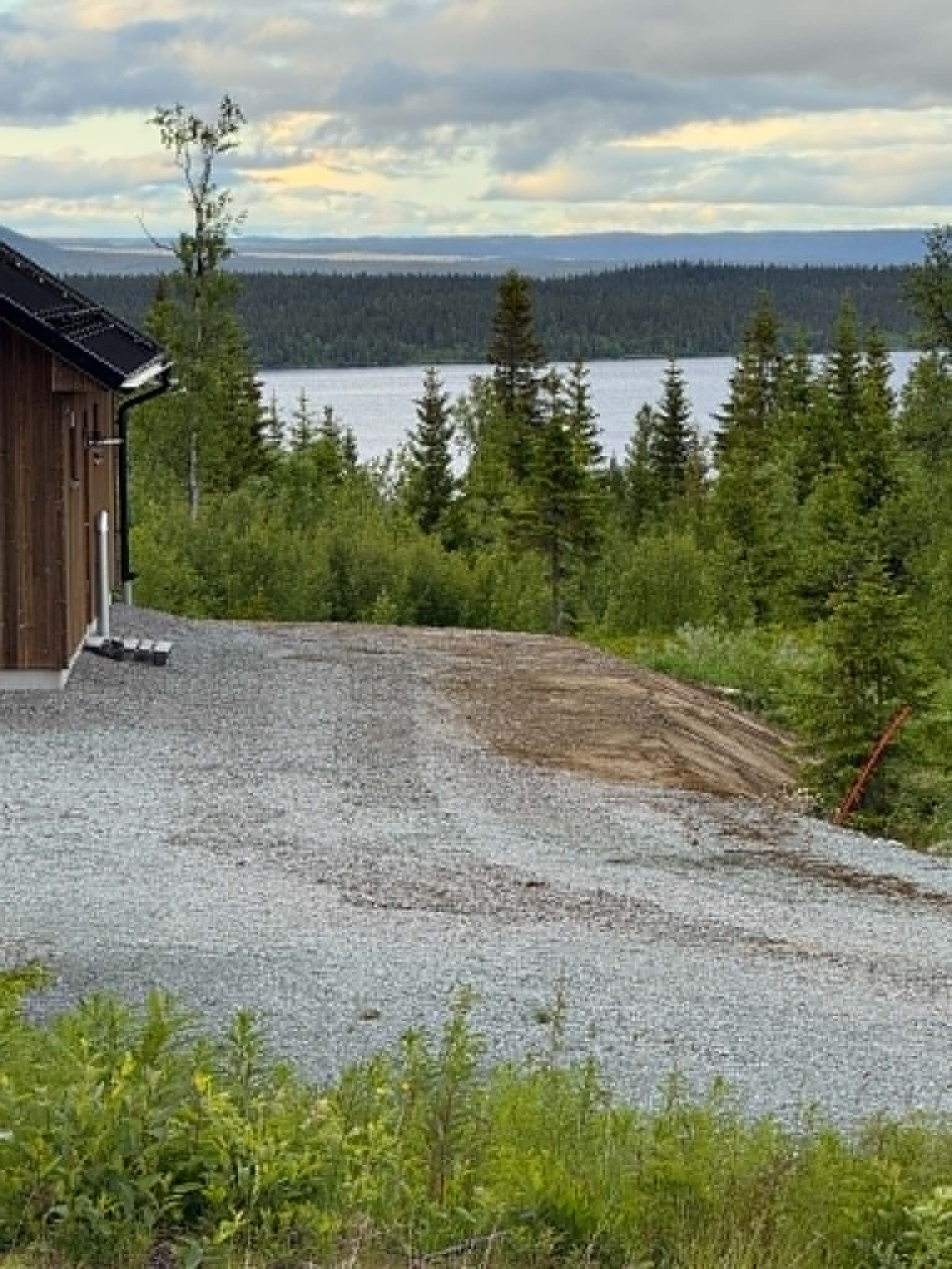

bra bra, bastu med en view då?
Ja, planen är att ha ett stort fönster ner mot sjön och fjällmassivet.
Greatstomp och 4 till
jag är inte avundsjuk nej nej :-) var uppe över midsommar och ja myggen är verkligen på G nu, men ni kanske har lite lagom blåsigt däruppe och torrt?

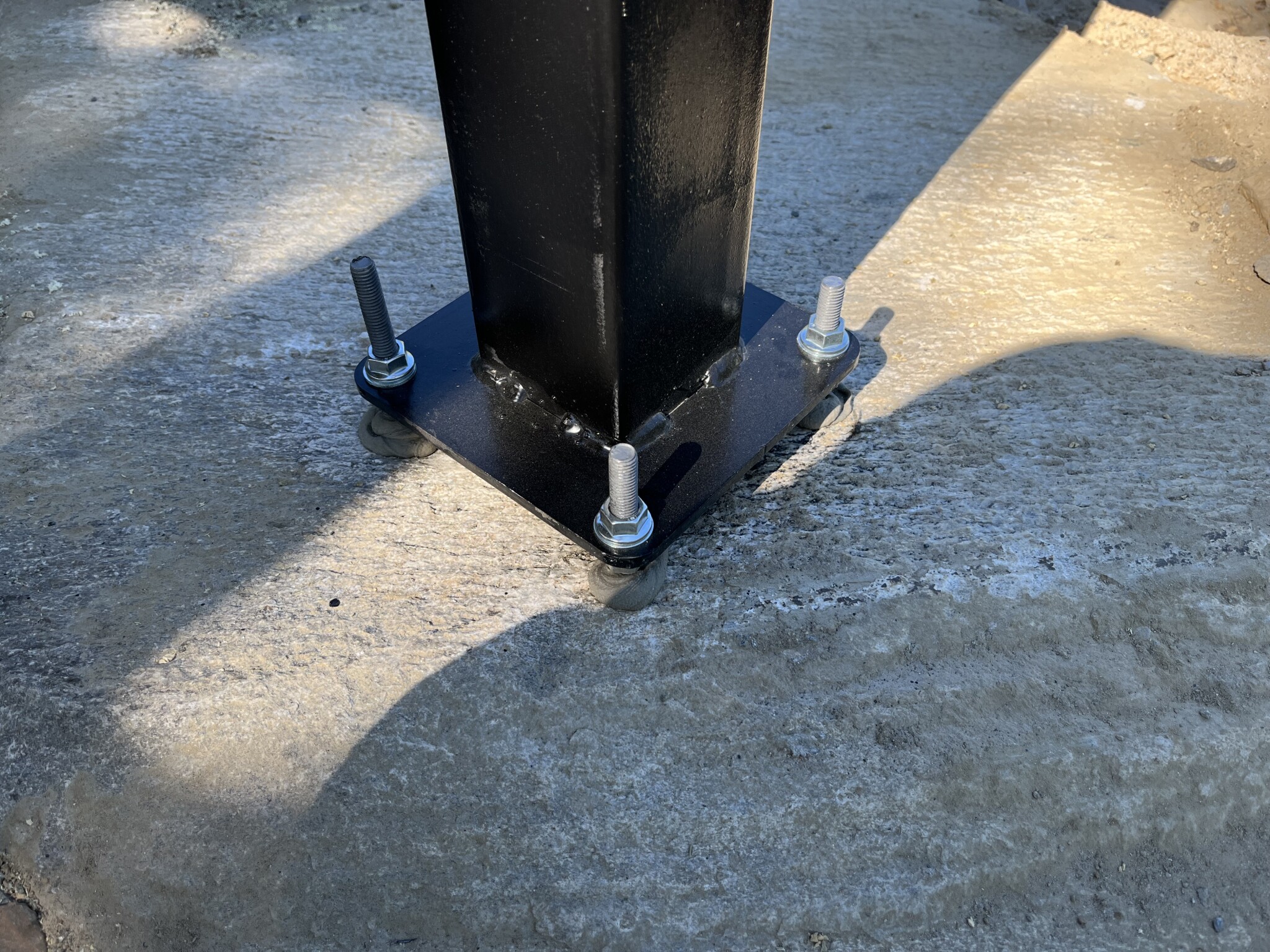

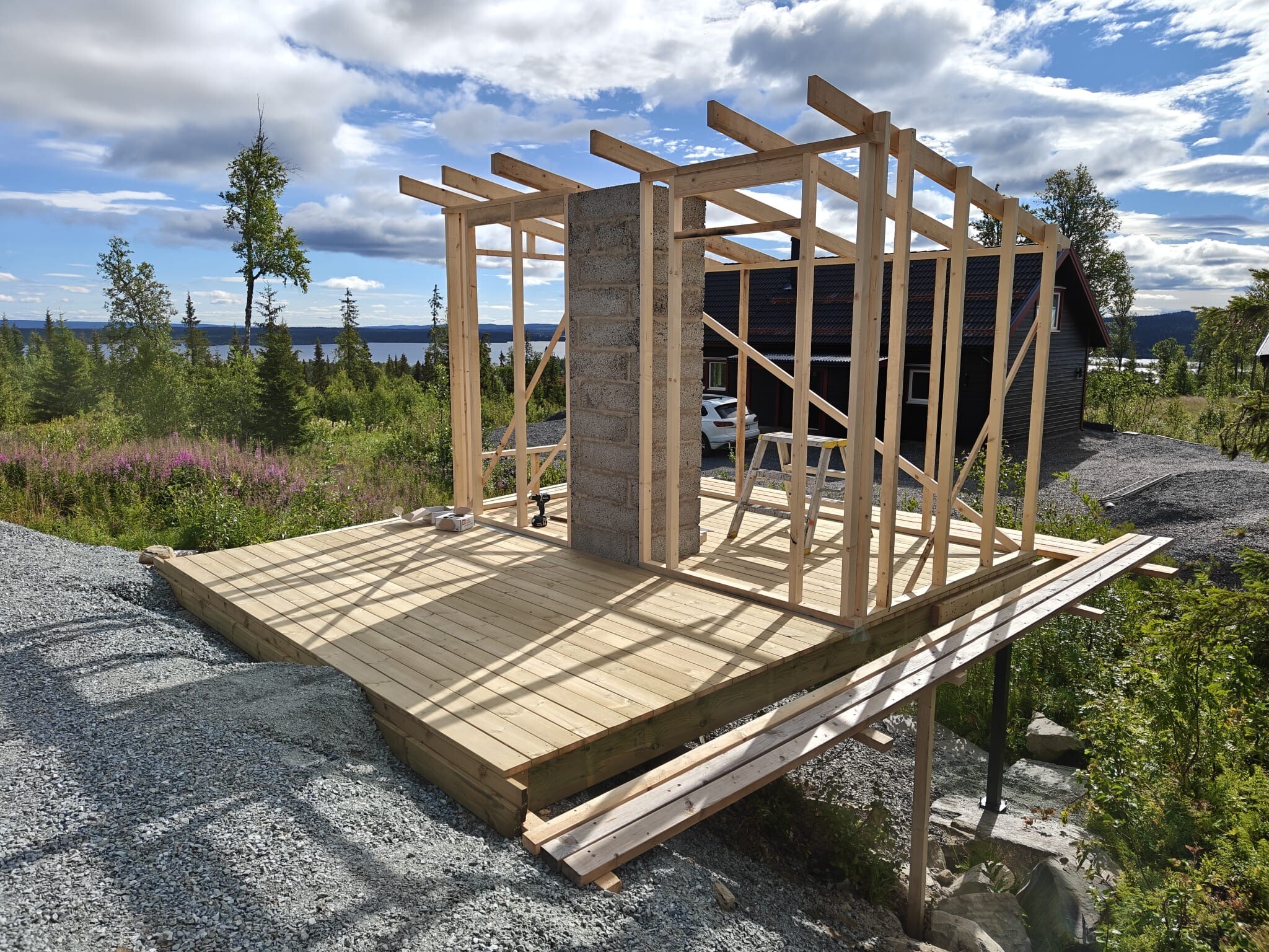

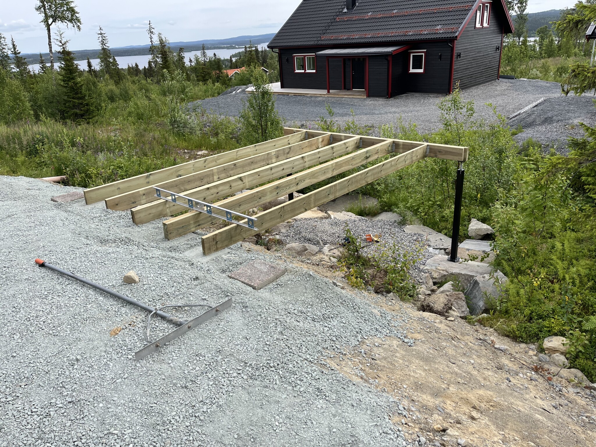

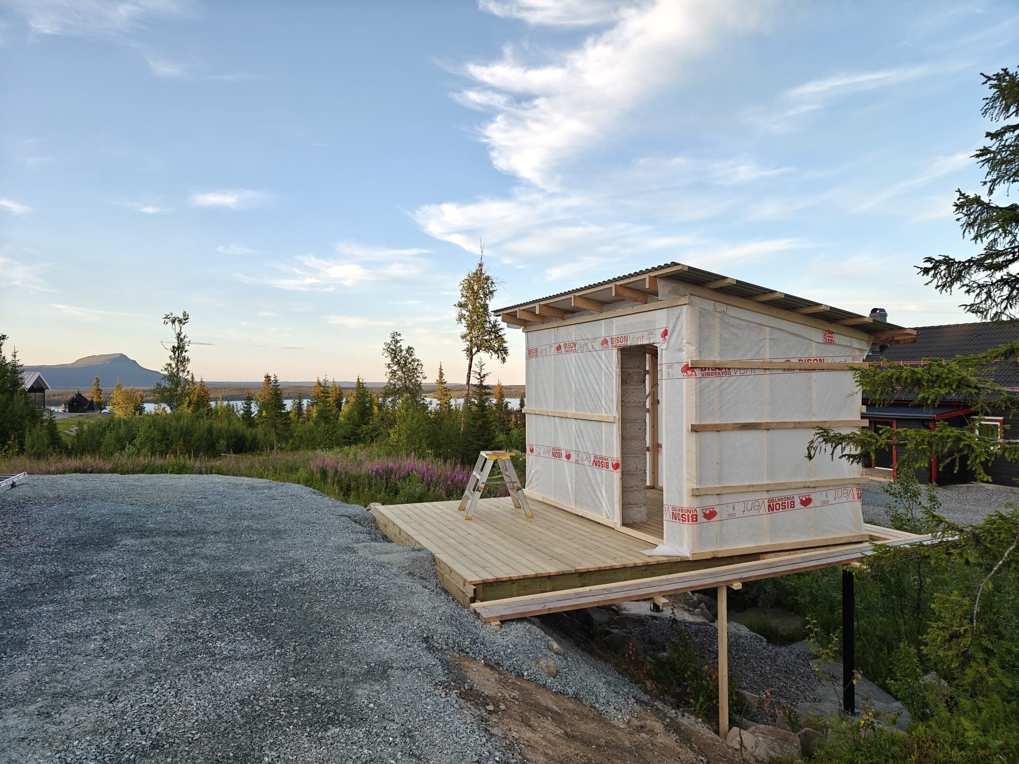

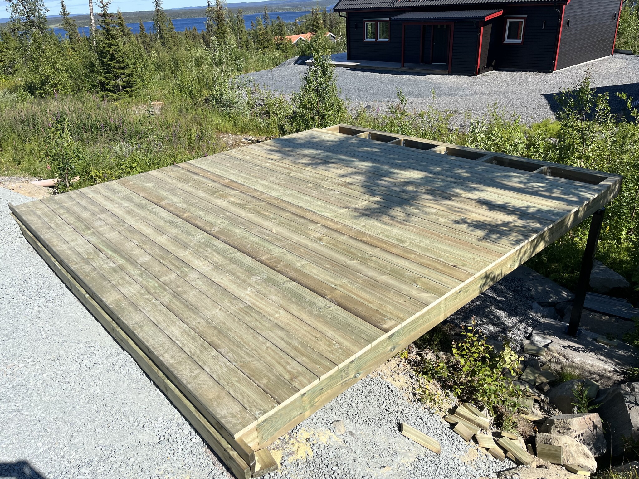

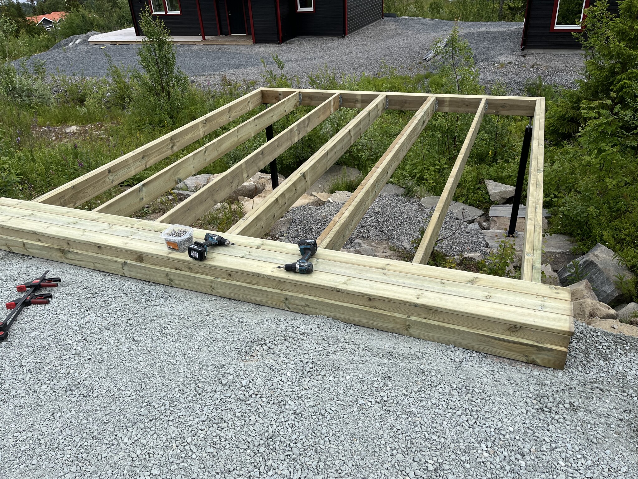

Semester och bastubygget påbörjat.
Eftersom den är en relativt brant slänt så byggs bastun på ett trädäck som till hälften "svävar" ut i sluttningen. Stödbenen i VKR 80x80 är ordentligt fastdubbade i två stora stenblock.
Mikael_L och 16 till
Mikael_L
Vedbastu?
Mikael_L Mikael_L skrev:
Vedbastu?
Japp, det är planen.
En liten bastu och ett litet omklädningsrum. Samt ett trädäck framför.
Lostmoose och 2 till

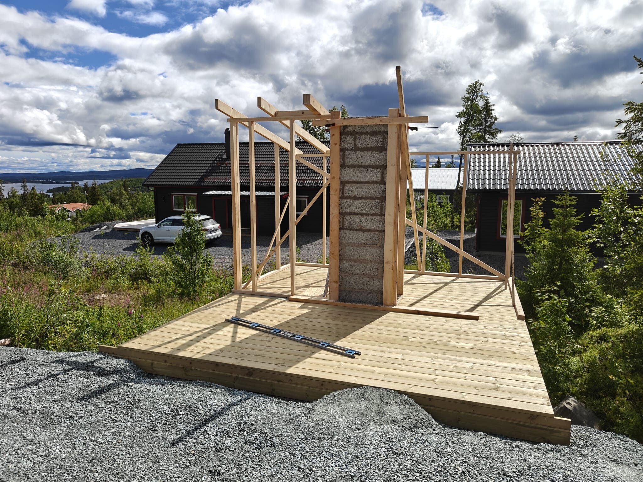

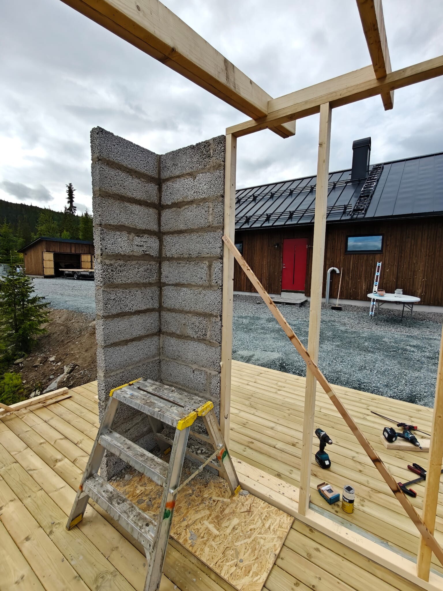

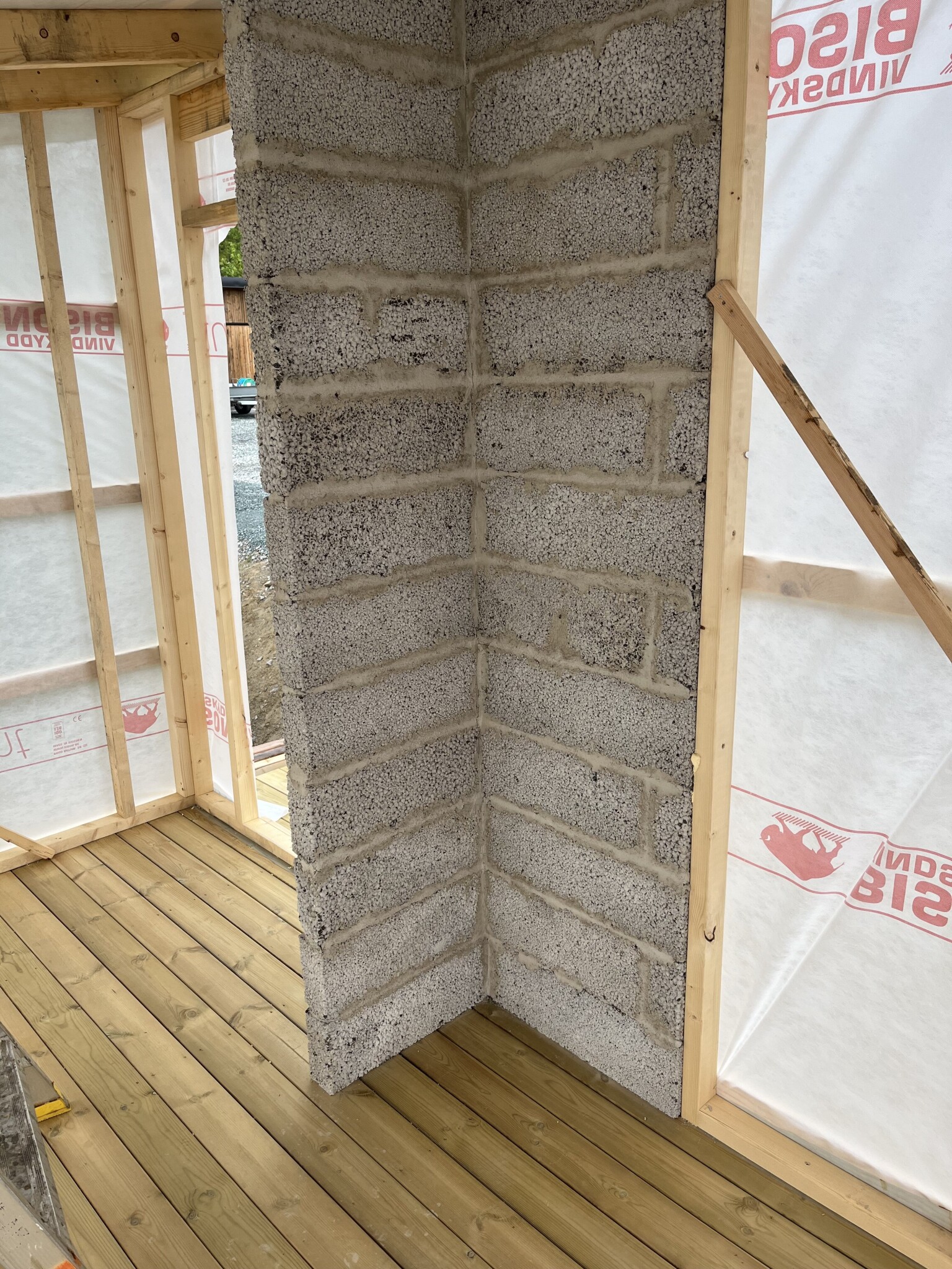

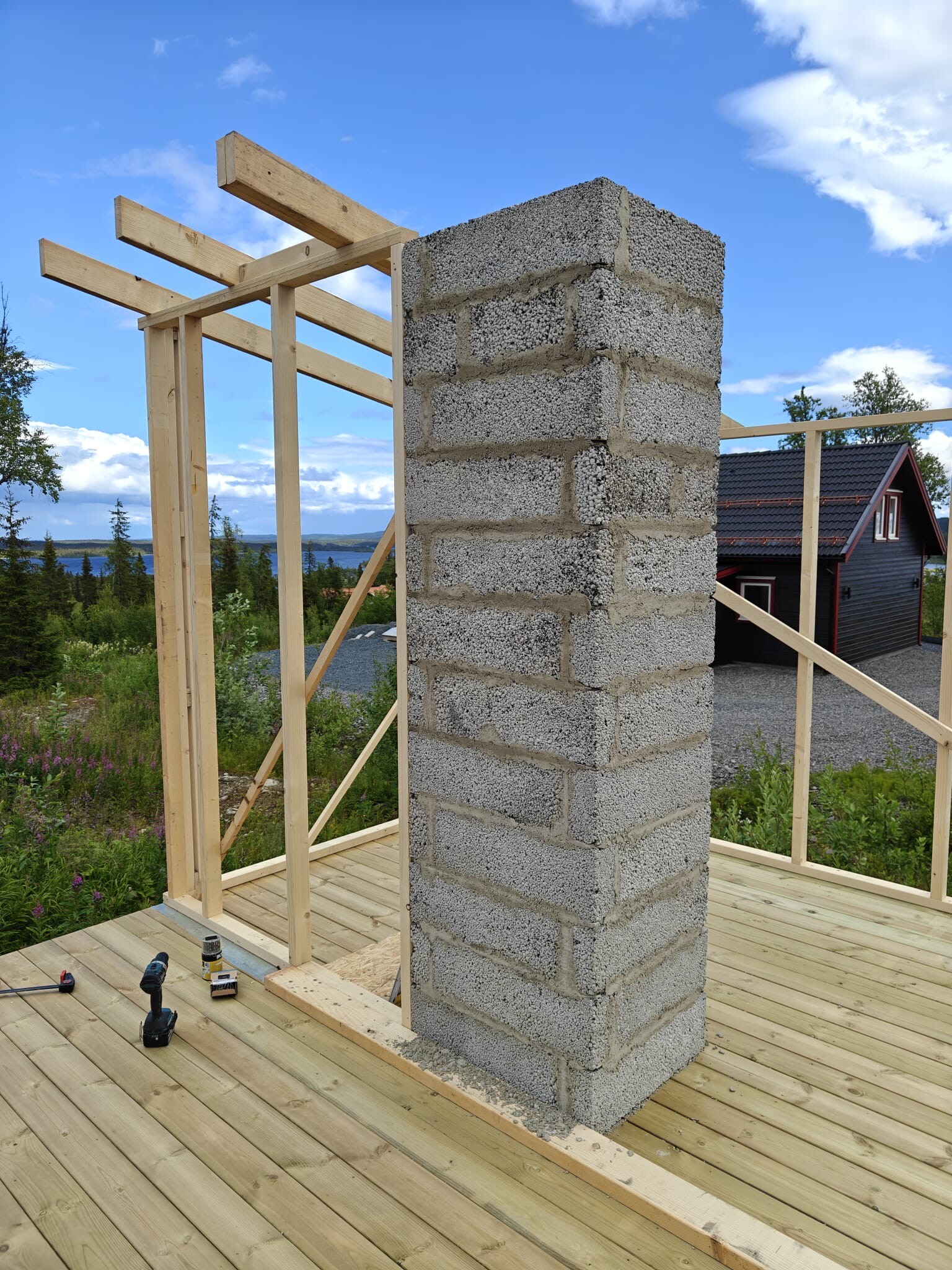

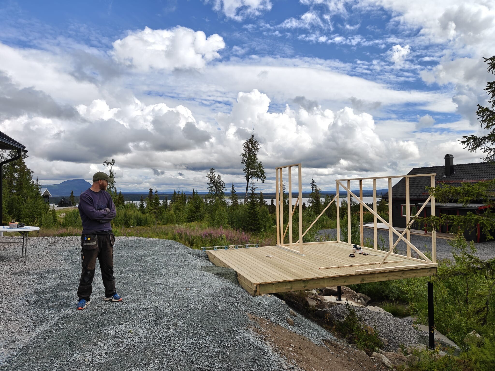

Tre dagar till av bastubygge, nu börjar man ana form och storlek. Till veckan ska vi montera fasadpanel och fönster.
Jag valde att mura lecablock i hörnet där kaminen ska stå. Då slipper jag andra lösningar för att klara brandskyddskraven.
Peter #11 och 27 till
Kul förankringsmetod med VKR rören, vårt sportstugebygge står också på den plintlösningen men då på gjutna sulor. Vad tiden lider ska dessa kläs skiffersten men insidan ska bli klar först.
