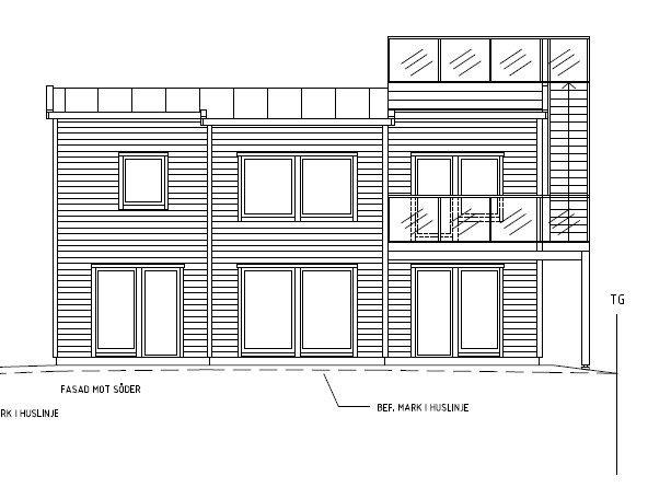

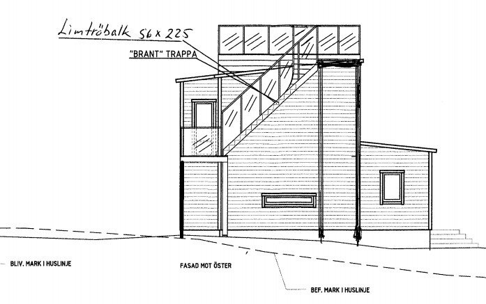

Vi har fått ett ursprungsförslag på bygge av trapp till takterass enligt nedan:
Nu är huset byggt och vi skall bygga trappen så önskar vår byggentreprenör bygga 4 st pelare istället för 1 som i ursprungsförslaget
Byggarn hävdar att det inte är tekniskt möjligt att bygga med mindre än 4 pelare med en träkonstruktion.
Inga fästpunkter är förbereda i huset för trappen, vilket kunde varit en smart idé.
Någon som vet hur man skulle bygga denna trapp med mindre antal pelare på något sätt?

Är det bara trä som gäller in konstruktionen? Glas och stålräcke skulle passa bra till huset, hur man nu tror sig att huset ser ut utifrån ritningarna.
I stål skulle trappan kunna vara frihängande, om man hittar något att fästa i väggen. Här fyller säkert nån i, men skjuvningen av skruvarna är det att hålla koll på. Det behövs inte några enorma reglar och skruvar för att klara av dragkraften i trappan.
Däremot ställer nog vilplanet vid utgången till det. Svårt att komma ifrån 2 pelare där utan att få svaj. Kanske att sätta en snesträva från pelare mot underlkant vilplan, men då åker du säkert på nåt vindkryss.

Pelaren längst ut känns lite överflödig, det finns väl något i väggen att förankra trappen? Eller ska det till ett vilplan där med?

Konstruktionen är planerad att vara i trä och med glasräckesmedbror skrev:
Det är en intressant tanke att använda stål, om vi visste att det skulle gå att få den frihängande då skulle det vara ett alternativ men då måste vi kanske anlita någon annan som är bättre på stål.smedbror skrev:
Du menar på de långa pelarna? Ja det skall till ett vilplan till längst upp då det var svårt att bygga en svängd trapp tyckte han.smedbror skrev:
Ta kontakt med någon smedja/trappbyggare och ta in en offert. Din byggare kan ju inte ha något emot det eftersom han inte vill/kan bygga trappan.
För att slippa pelare till vilplanet däruppe så kanske det kan vara ett alternativ att sätta konsoler ut från vägg (tänk hyllplan). Konsolernas position får anpassas så dom fästs i husets stomme. Kanske ett alternativ för att ändå kunna behålla träkonstruktionen.

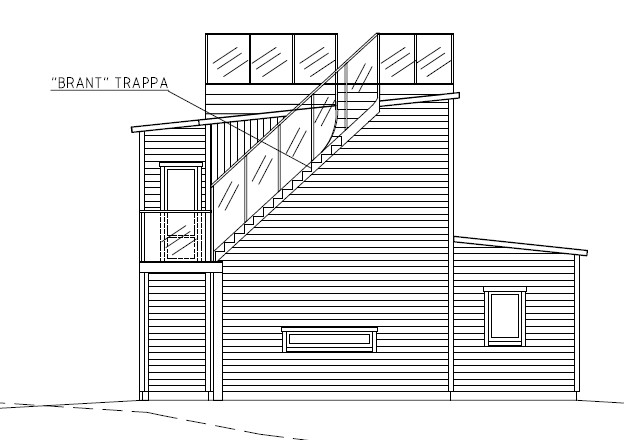

Vad är trappans bredd? 1100mm?
Om det går att fästa någonstans i husets stomme går det att göra pelare därifrån istället så slipper du ha dem hela vägen ner till marken. Av bilderna att döma är det ett hus med träregelstomme och då borde det finnas gott om fästpunkter
