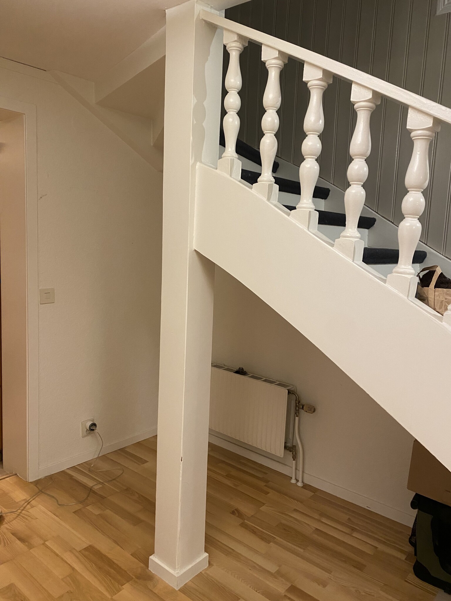

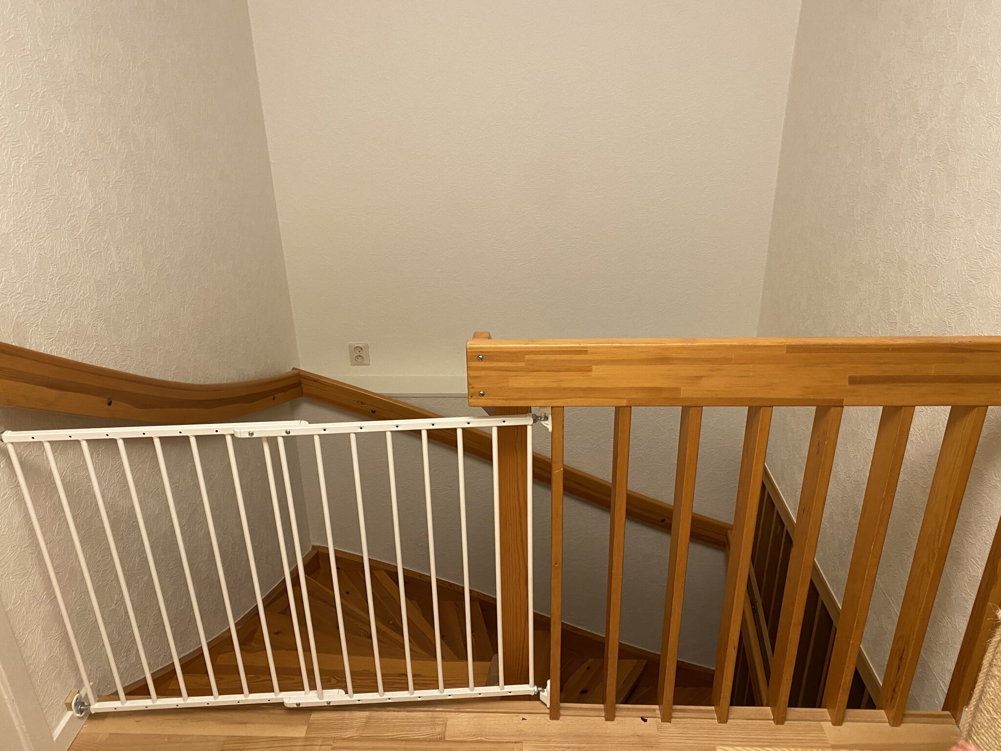

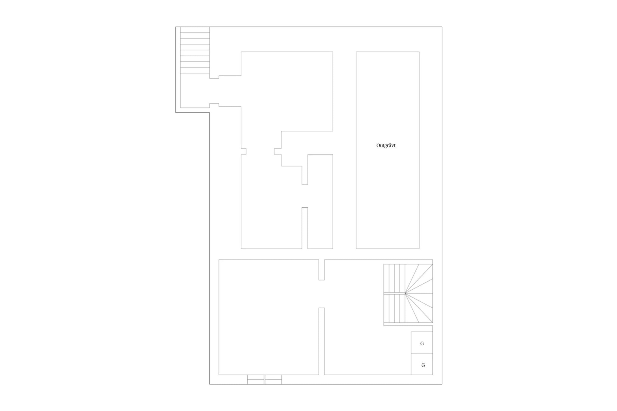

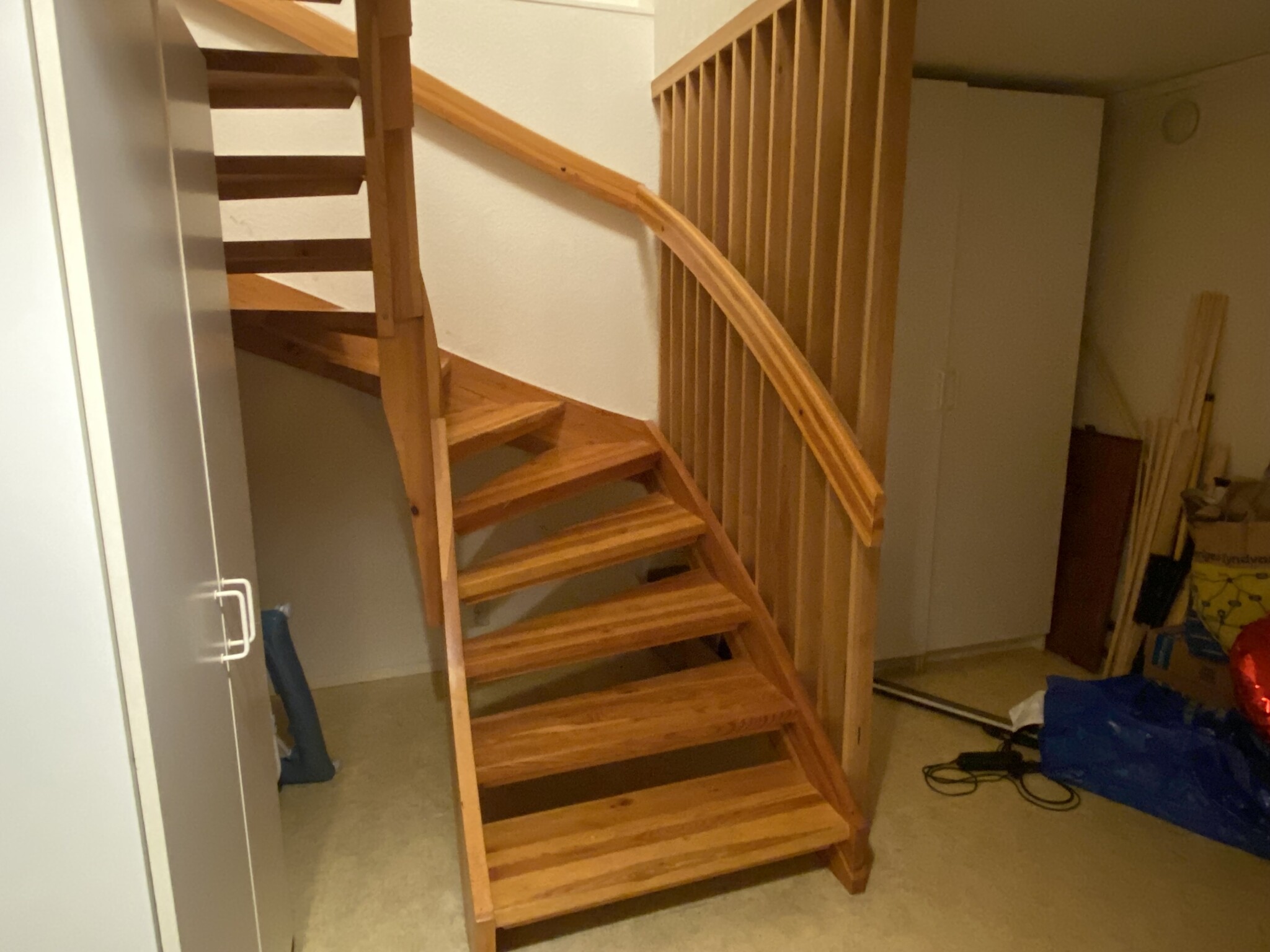

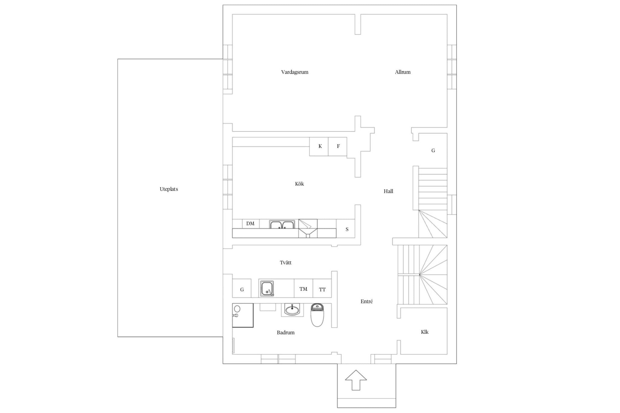

Vi bor i ett hus från omkring 1850-talet och vill göra om planlösningen på bottenvåningen för att få loss mer ytor för kök och andra sällskapsytor.
Huset byggdes ut på 80-talet med tvättstuga, badrum och även inredd källare, med en trapp ner till källaren via hallen. Vi funderar nu på att flytta ner tvättstugan i källaren, till det rum där trappan är. Dock tar ju trappan upp rätt stor del av rummet! Det hade sparat mycket yta att ha trappan ner till källaren under trappan till ovanvåningen. Den delen av källaren är dock outgrävd. Är det någon som har gjort något liknande projekt? Hur går man tillväga för att undersöka om det är möjligt? Är det ett kostsamt och krångligt projekt? Många frågor haha!

Hur lätt det är att gräva ut för en trappa är omöjligt att säga - du måste ta dit någon entrepenör som kan hjälpa dig. Troligen behöver man ta upp golvet och kika hur det ser ut undertill, men framförallt bör du nog ta höjd för extrakostnader om du tex stöter på berg som måste spräckas eller om befiktlig grund måste stöttas upp eller får sprickor osv
Är det trångt och man inte kan gräva sig ned utfrån (via grunden) så måste man kanske göra det för hand. Ett tungt och tidsödande jobb om du gör det själv, alternativ troligen väldigt dyrt om du tar in någon. Om det är värt det kan bara du svara på.
Det finns folk som handgrävt egna underjordiska garage för hand, men då har det varit deras hobby i ett par år
