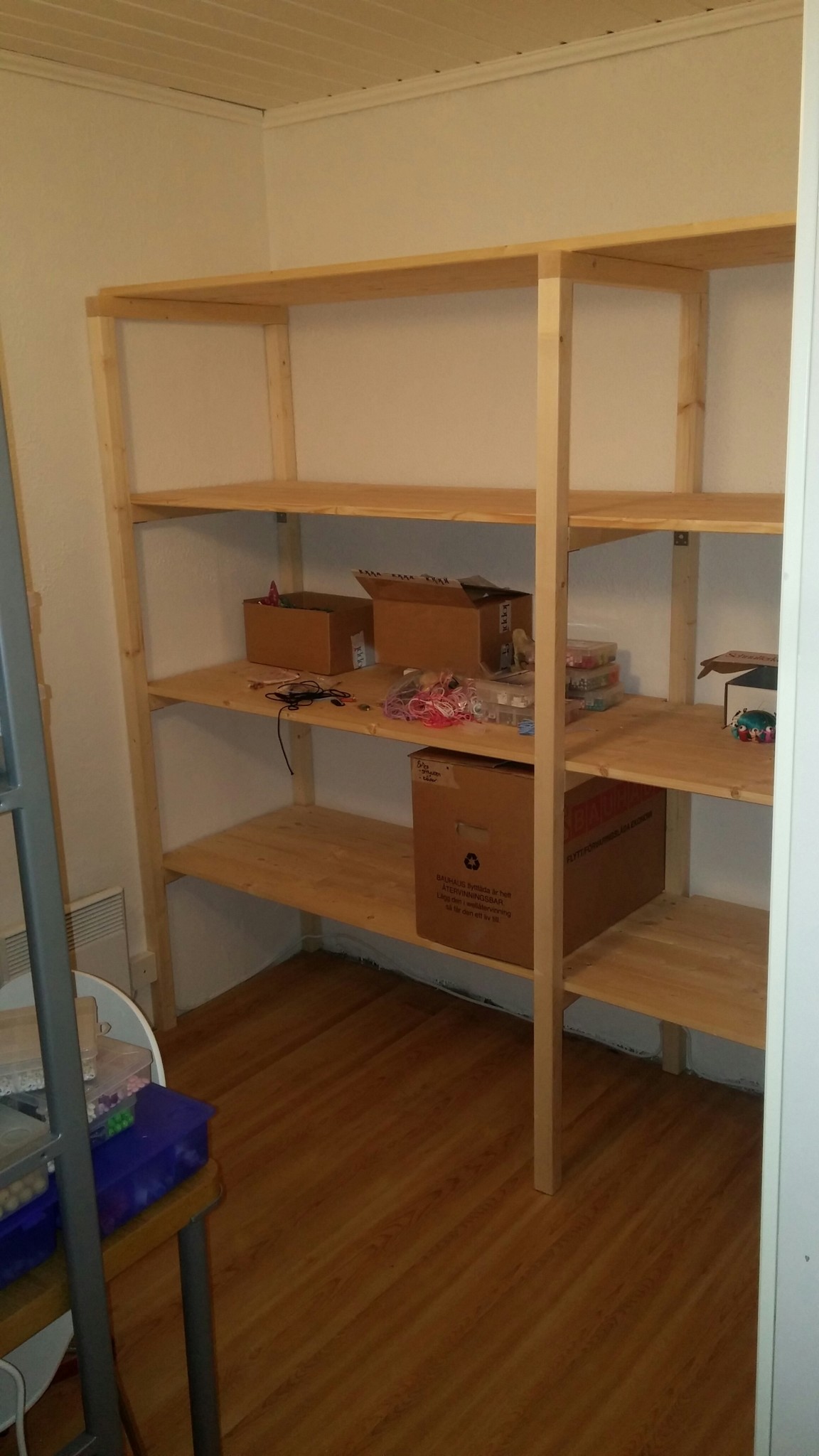

Kollade på din ritning igen och insåg att eftersom du har ett fack så måste nog dina tvärreglar vara grövre än 18 så du kan skruva hyllplanen ordentligt. Du har nog valt helt rätt med 45/45 men 28/45 funkar säkert det med.
Tack för svar.
Jag tror att det blir ursprungsritningen med höga reglar (950 x 450) samt tvärreglar (450 x 450) och träskruvar (6 x 80).
Hyllplan blir endera hyvlade brädor, råspont eller skiva (B 120 x H 20 x L 1200) beroende på pris.

Hade byggt hela stommen med 45*45 och hyllorna med råspont.

Jag blir osäker på om lagerhyllan blir instabil då men jag vet inte. Jag är helt novis inom området. Vilka skruv hade du använt?
60-80 hade tagit det jag har hemma.

Jag byggde med 45x45 och jag tror jag har 22mm spåntat som hyllplan.
Som tvärregler satte jag 45x45 vilande på ett litet vinkelhjärn.
Funkar perfekt och får precis in 6 lådor i bredd med ett stöd i mitten.

Fin lagerhylla och smart med vinkeljärn.
Hur bred är lagerhyllan?
Är det hela längder av hyllplanen.
Känns lagerhyllan stabil?

Osäker på storleken, du ser ungefär halva på bilden. Satte också någon skruv in i betongväggen så den lär inte flytta på sig. La brädorna fallande så dom är skarvade mitt i. Såg bara till att inte få två skarvar nära varandra och med flyttkartonger blir ju ingen direkt punktbelastning.
