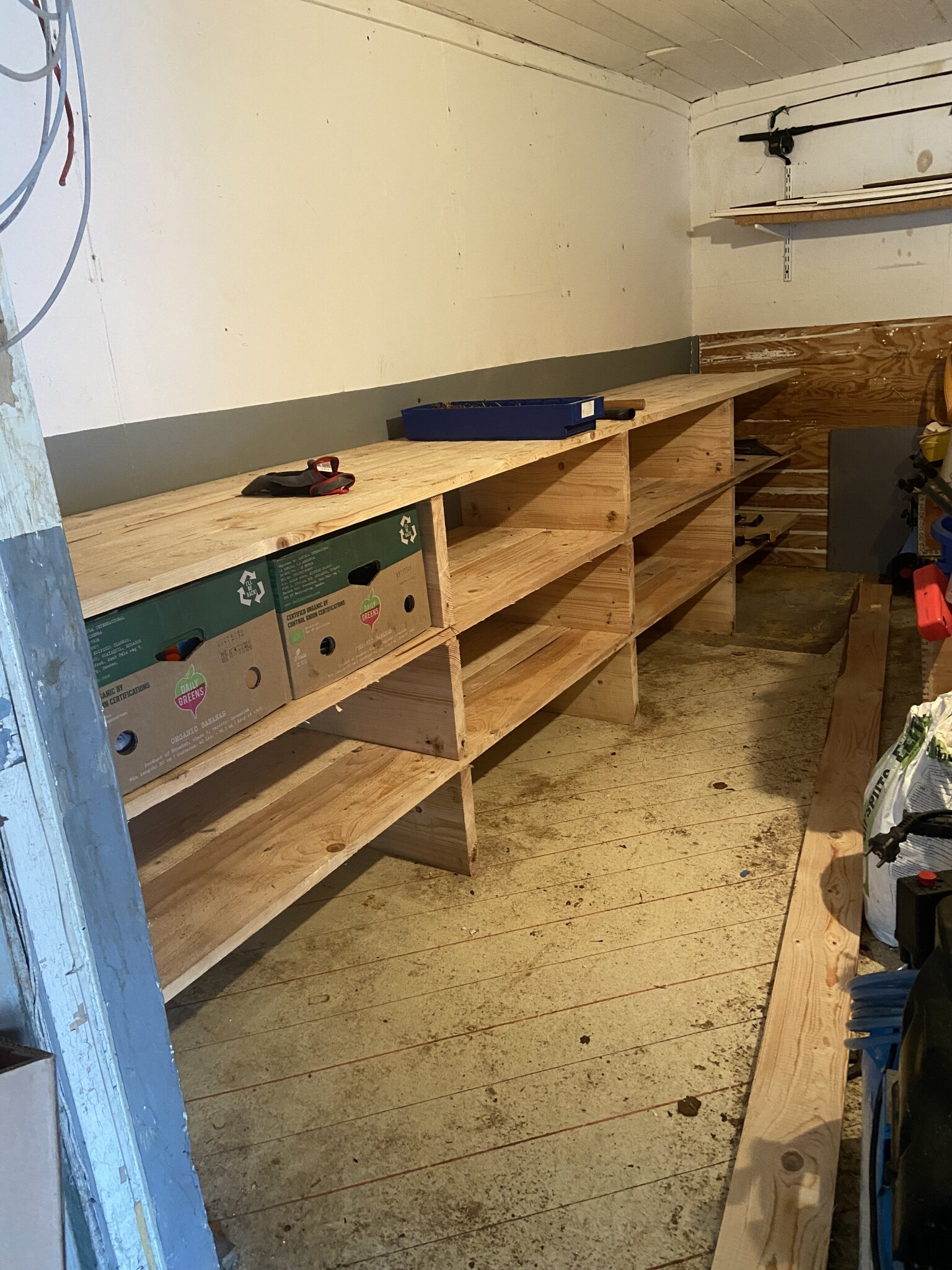

Har byggt tre hyllor av denna design, mycket inspirerande förstainlägg.
@Fario
Jag har använt lite vad jag har till hyllplan.
OSB, plywood, formplyfa, golvspån.
Jag har tänkt att iom det ”bara” är förvaring i garage/förråd så är funktion och kostnad prioriterad före design :).
Ingen av hyllorna har visat tendenser till att inte klara vikten.
saiter
Såhär byggde jag, anpassat efter banankartonger.
1” tjocka hyllplan, och 2” som stöd. Det blir inga luftfickor i denna konstruktion, så som reglar inkl skivor skapar.
Kan tillägga att jag sågar mitt eget virke från egen skog så bygget är lite överkurs kanske 🤔
  • Hylla av trä med ett robust, anpassat system för att rymma banankartonger. Konstruktionen saknar luftfickor och virket är egenhändigt sågat.
