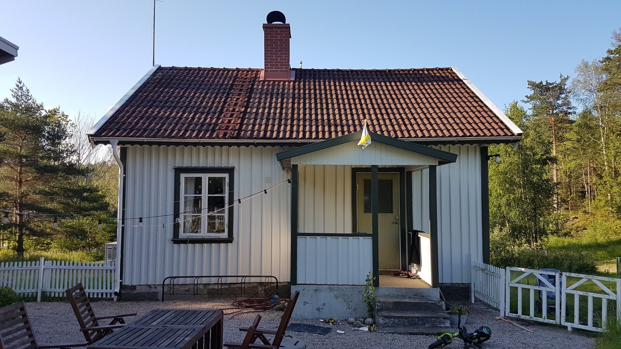

Vi har tänkt att glasa in farstun på vår sommarstuga. Först var tanken att bara sätta in fönster, men sen kom vi på att vi vill bygga ut den litegrann och gärna ha ett trägolv. Och isolera väggarna. Och byta tak. Alltså måste allt bytas. Och alltså kommer några cm betong att behöva fräsas bort för att få rätt höjd i förhållande till ingången.
Sen dök nästa tanke upp: kanske borde vi isolera lite under trägolvet också? Farstun skal alltså inte vara uppvärmd, så frågan är om det behöver isoleras alls.

Såhär ser farstun ut i dag:
Sommarstuga med vitmålad fasad och röd tegeltak, före planerad glasning och renovering av farstun.

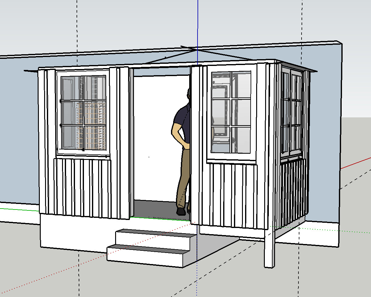

Såhär är det tänkt att den ska se ut (men med kuverttak):
3D-skiss av en farstu med vit panel, fönster och en person som står i öppningen.
I bilden ovan hade jag inte tänkt igenom det med isolering av golv, så själva betongen måste som sagt sänkas lite om det ska gå.
Alla kommentarer om både estetisk och teknisk karaktär, är välkomna!
