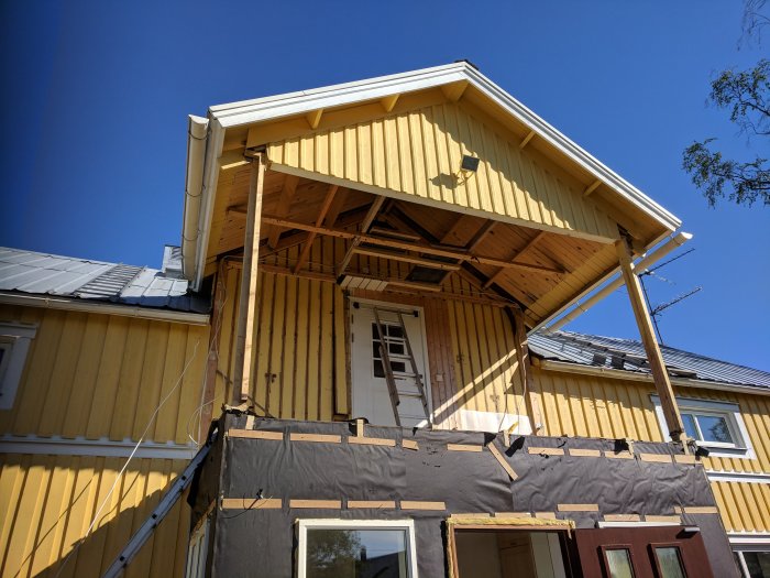

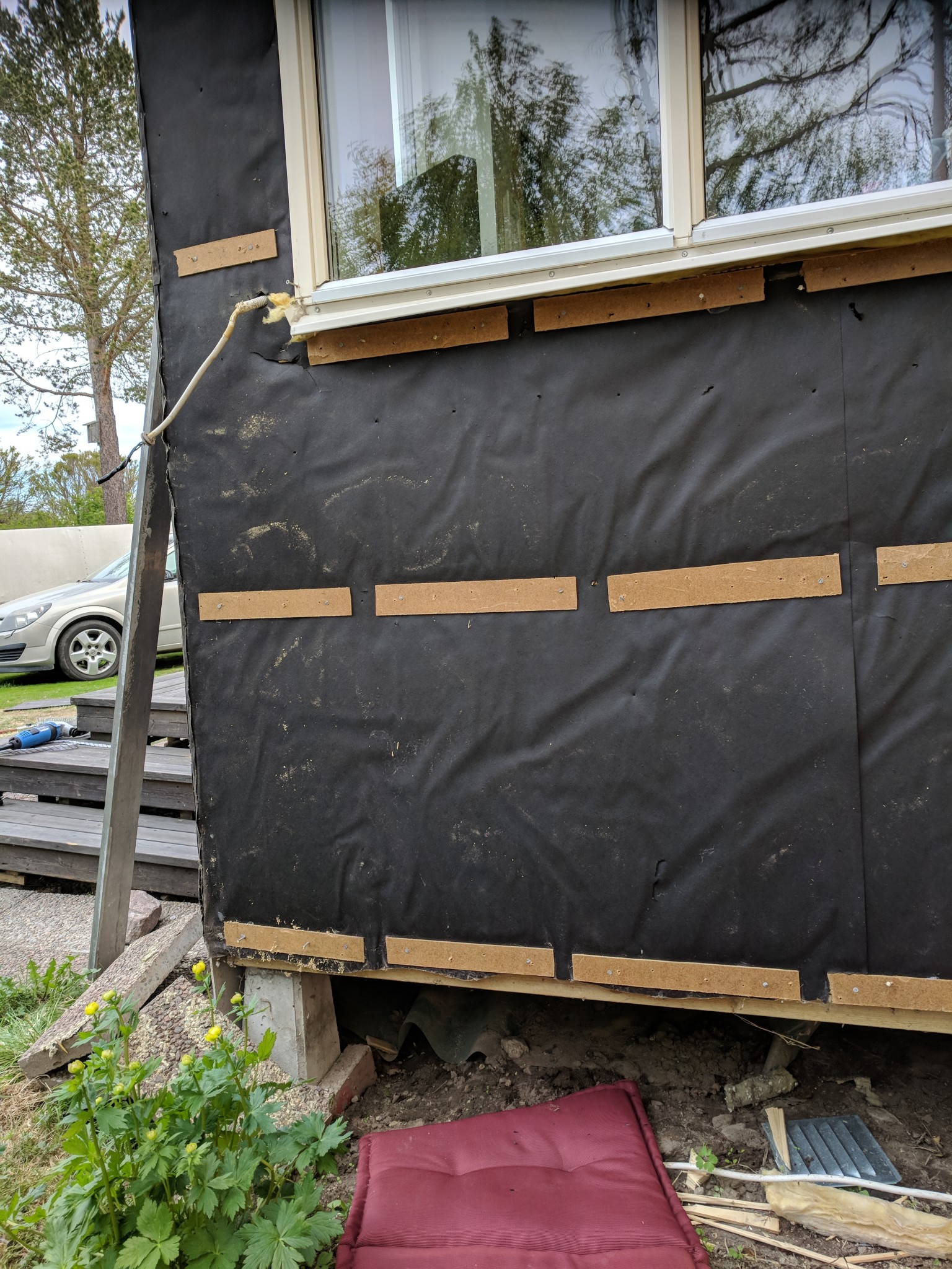

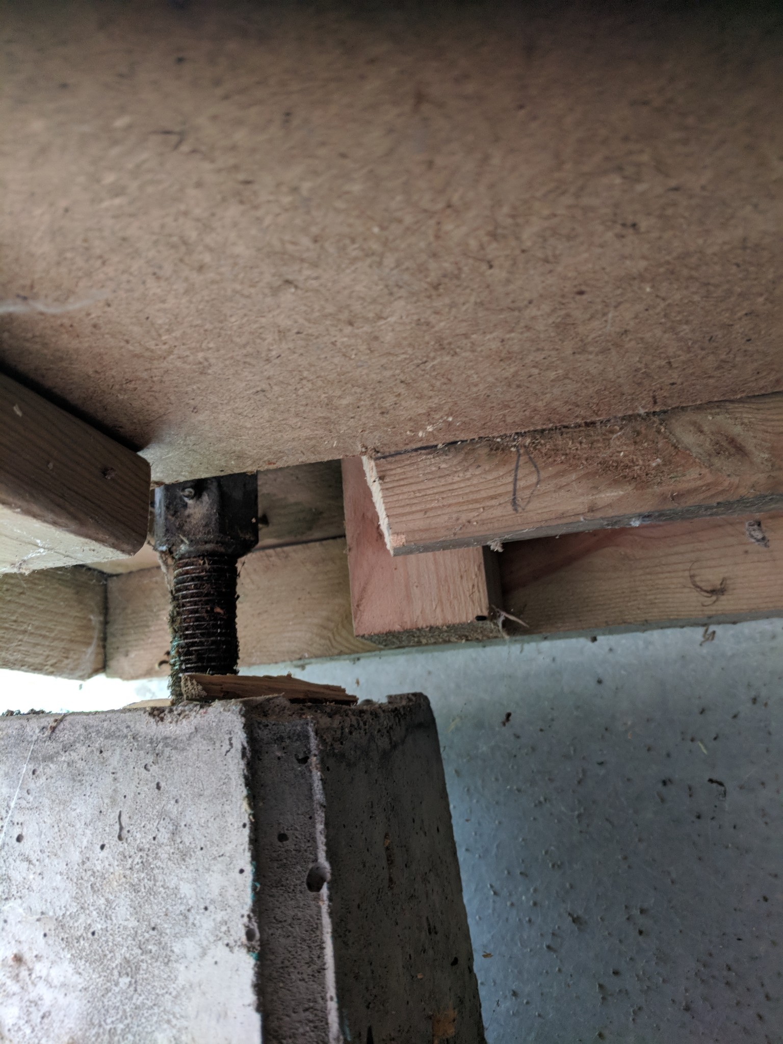

Har köpt ett hus där ingången i huset är i en farstuutbyggnad. Ovanpå farstun finns det en balkong. Den balkongen har vi nu rivit ner alla väggar och innertak ifrån för vi vill göra ett rum av det, isolera och sätta väggar på den. Men idag står allt detta på två stycken justerbara plintar. Är detta ett problem ?
Tror utbyggnaden är gjord i ca 2007. Vi bor utanför Luleå. I vintras kom det väldigt mycket snö men inte märkt att det ställt till med något.
  • Renoveringsprojekt av balkong ovanpå farstu med demonterade väggar och innertak, exponerad stomme och gula väggar.
  • Närbild av justerbar plint med träbjälkar ovan som stödjer en farstuutbyggnads struktur.
  • Renoveringsprojekt av en farstuutbyggnad med synlig takfot, väderskyddande duk och två justerbara plintar.
Vi behöver måtte på bygget så vi kan räkna ut lasterna. Hur sitter det fast i huset?
Den är 2m djup, 4m bred och ca 6.5m till nocken.
Vet tyvärr inte hur den är fastsatt i huset.
