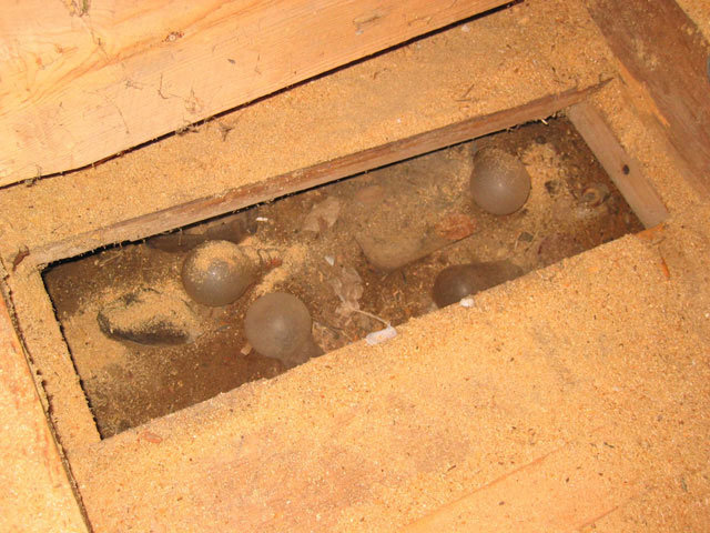

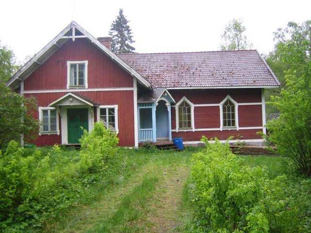

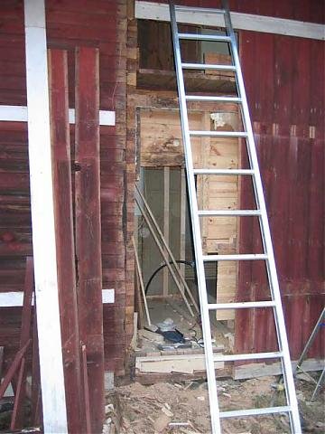

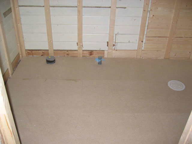

Hallå,
så här blev det till slut. 30x70-reglar i golv, vägg och tak. isolering på golvet mellan gamla golvplanken och nya spånskivan. i övrigt luftigt eftersom ventilationen kommer hämta del av luft från det utrymmet så att inte ev. fukt från huset står kvar. Tråkiga under-tiden bilder så det blir ett på golvet, ett på badrummet utifrån, ett på huset och ett på den generöst tilltagna krypgrunden. Brädan i överkant på bilden är undersidan mot marken. Fin...
// Micke
