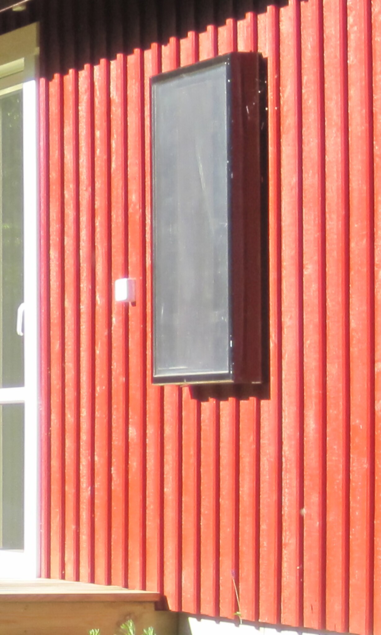

Har man inget eller dåligt flöde genom så blir luften varm trots låg effekt.
Idealt vill man ju ha så stort flöde så man får in 21C luft (om man vill ha 20 inne).
När jag gjorde letade konstruktioner var det smärtsamt uppenbart att majoriteten av alla som byggt och "mätt upp effekten" bara mätt temperatur och blivit imponerade när det är 50, 60 eller 80C, trots att det bara är en liten datorfläkt som knappt ger något flöde.
Jag körde på en stendum differentialtermostat, så startar fläkten när det är tre grader varmare i solfångaren än inne. Saknar givetvis möjligheten att logga saker men den tuffar på fyra år senare.

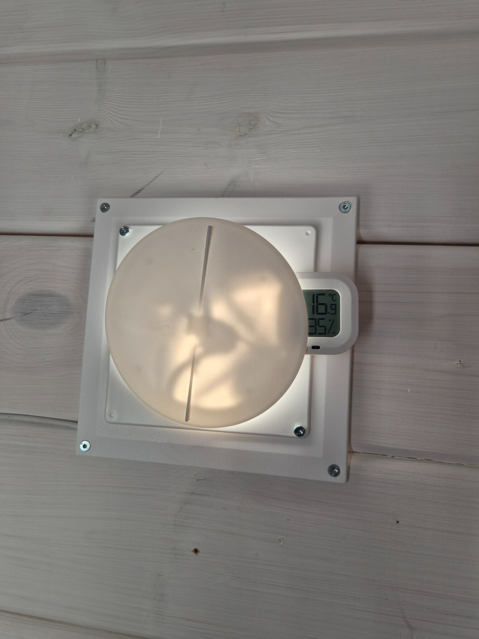

Intressant projekt.
Jag valde till slut att köpa en iatällt för att bygga en denna gång.
Sitter på friggeboden.
https://solarlab.se/solpanel/solvar...lkgteI8M1GMFEq9b_2_3UHuCf299vy2SvvaR_Ihd-Z0NH
Förväntar mig inte så mycket under vintern, men förhoppningsvis bidrar den vår/höst iaf.
De, fåtal, soliga dagar som har varit har den dock varit förvånansvärt bra !
För ngn vecka sen var det -6 ute, sol och den skickade in 17 gradig luft.
Då återcirkulerar den en del av luften då jag har nedre spjället öppet vintertid, och det är var 8 grader i stugan (finns ett elelement också) - men under ett par timmar bidrog den iallfall litegrann.
Så bygger du en större variant så kan den nog iallafall bidra med friskt luft de dagar det är sol, och förhopppningsvis iaf inte dra in kall luft, och kanske till och med värma lite. Men det är nog inte dumt med ett återcirkulationsspjäll om du tänkt att värma innerluft med den också

Det är ju faktiskt ännu bättre. Det kanske man skulle satsa på? Blir ju samma funktion som jag har på solfångarna (vatten) som sitter på huset.O [old rusty] skrev:
Kräver ju ingen passning heller. Bara "loggningen" och lekandet med inställningarna på Shellyn kräver ju en massa uppmärksamhet, hahaha!
Tre grader är lite snålt, startar vid tre grader varmare och stänger av vid en grad värmare, så på morgonen om man står och lyssnar hör man den starta, snurra 30s och sen stänga ner och upprepa.Guzzi skrev:
Men den sitter där man sällan hör den så har inte optimerat så mycket.
Den var riktigt bra pris på måste jag säga. Däremot om jag bygger en så satsar jag på lite större yta för att vara säker på att luften kan värmas ordentligt. Vi har redan värme på i källaren, men det skulle vara bra med lite "gratis" värme samt bättre luftcirkulation i huset med.klaskarlsson skrev:
