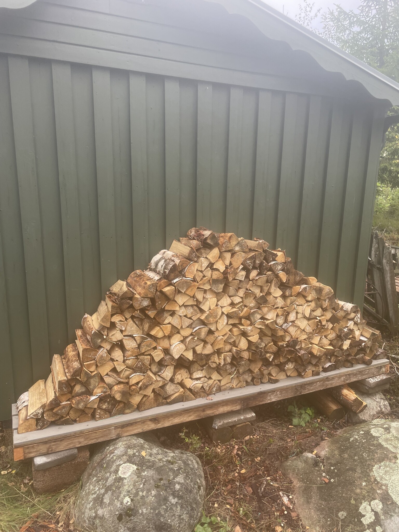

Vid sommarstugan vill vi förvara lite ved mot en bod. Veden är till badtunnan som är strax intill och grillning i en eldstad. Vi har byggt ett golv av 45x70 och gammal trall. Pga en stenbumling jag inte orkar spräcka just nu är allt uppallat ett par dm från marken.
Nu till frågan hur gör jag bäst väggar så veden inte rullar ut åt sidorna och ett enkelt tak? Vi vill att det ska vara så enkelt som möjligt men ändå hållbart förstås. Vi har mer trall (28/120) och 45x70 som vi gärna använder.
Uppstaplad ved mot en grön bod, placerad på ett upphöjt golv av trall och 45x70-reglar på betongblock, intill en stor sten.

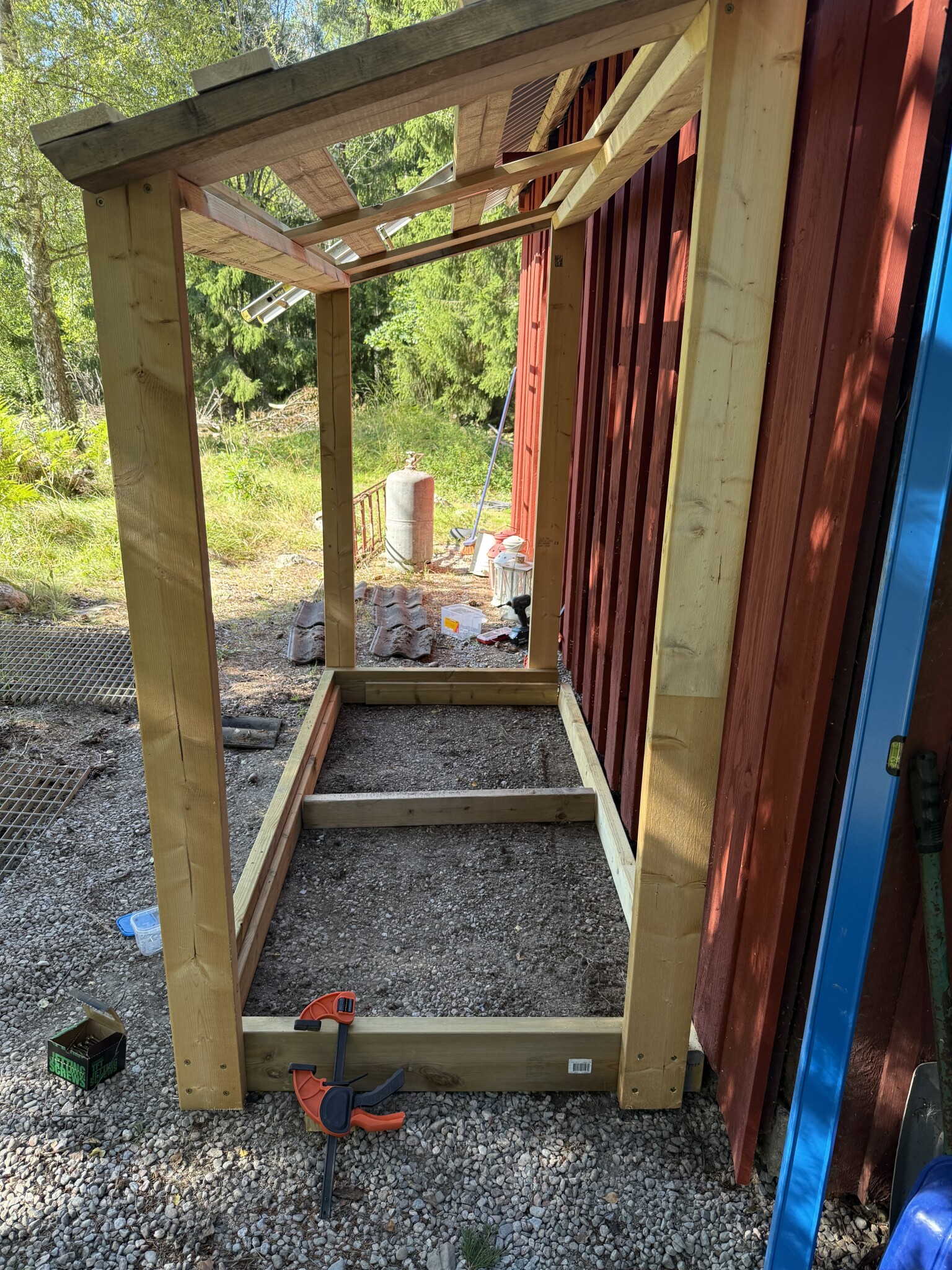

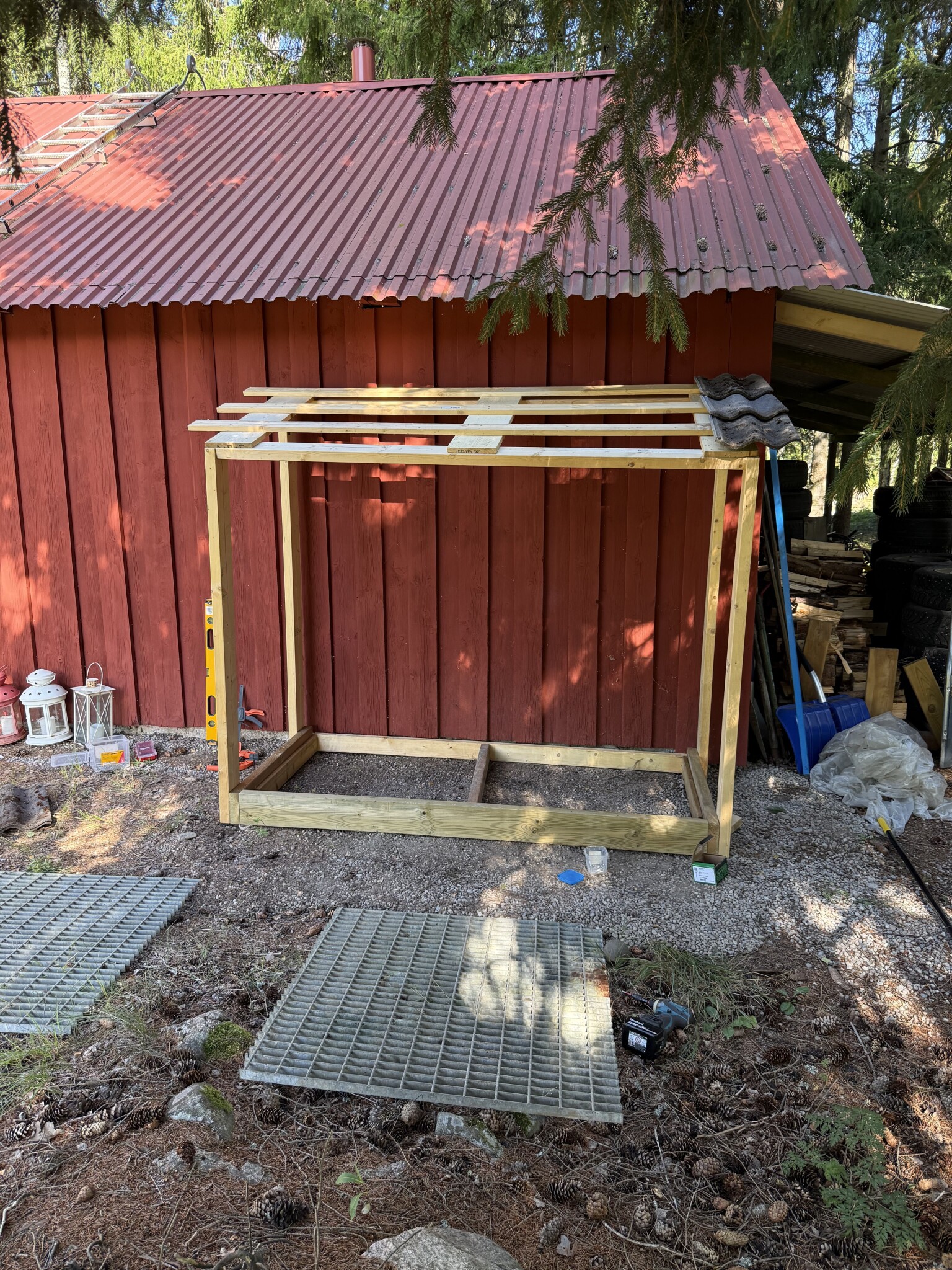

En sak jag funderar på är om det funkar att skruva väggreglarna på utsidan golvreglarna eller om de måste stå på golvet och fästas med vinkeljärn eller nåt. Och kanske behövs inga stående reglar alls, bara panel och några tvärgående reglar? Skulle det funka iom att det är 28mm trall?
En enkel trästomme byggd av återvunnet virke, placerad framför en röd byggnad med plåttak, stående på grusmark.
Träram för byggprojekt, konstruerad av återvunnet virke, står lutad mot en röd byggnad med skog i bakgrunden.

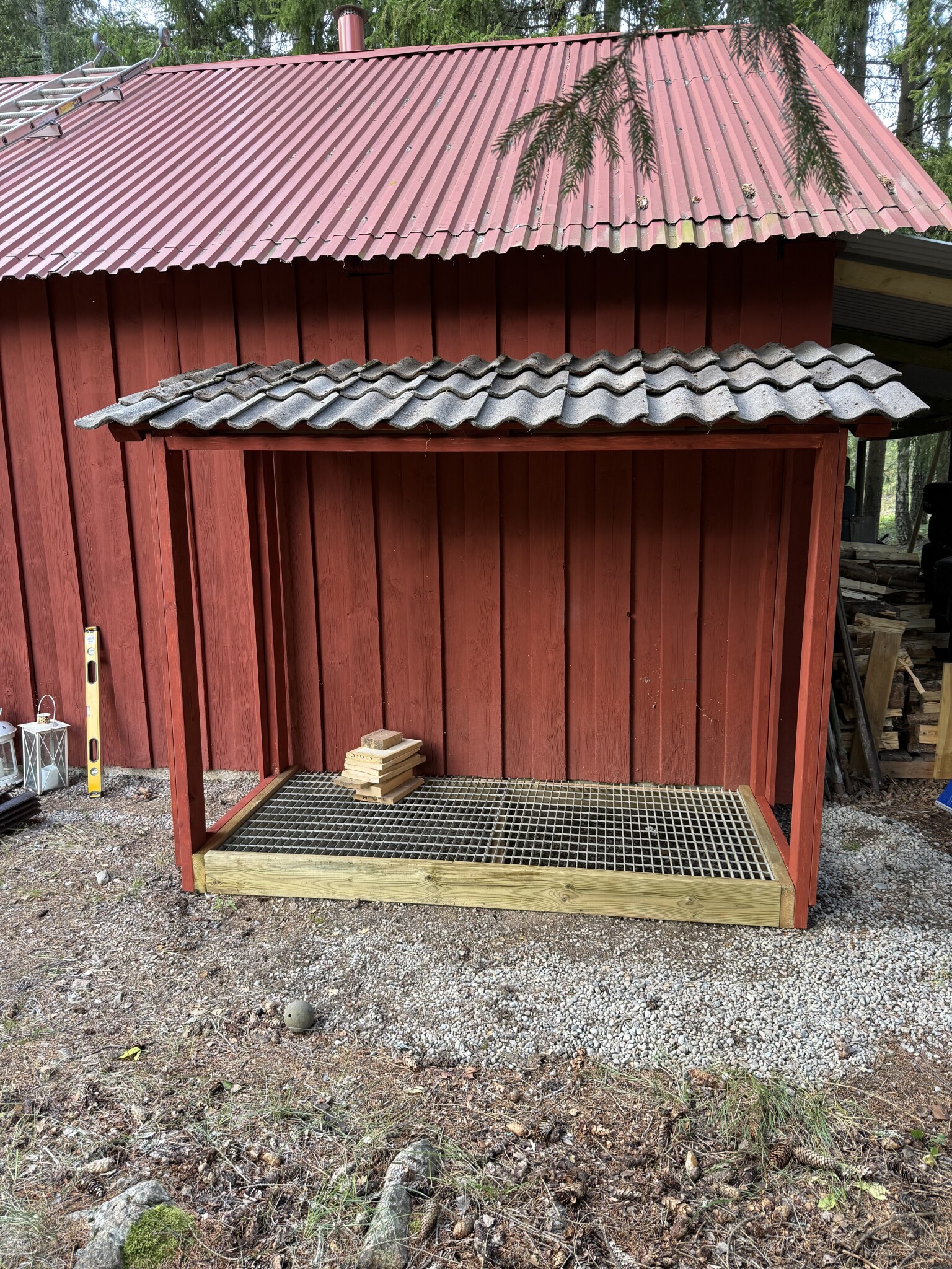

En enkel träkonstruktion med tak och gallerbotten, byggd mot en röd trävägg med vågformat plåttak.

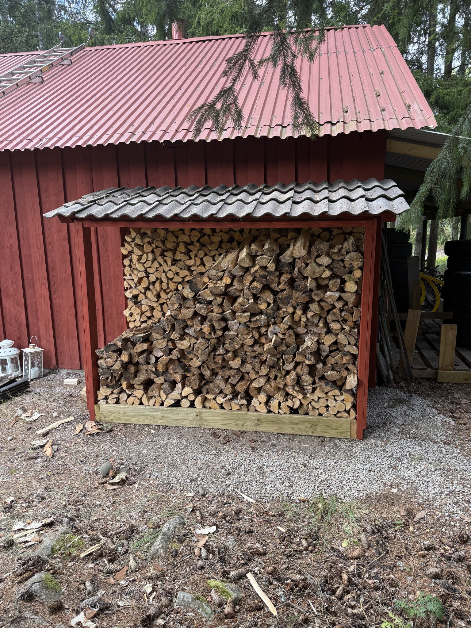

Vedstapel under enkel träkonstruktion bredvid röd byggnad.
Jag byggde en ”quick’n dirty” variant i somras med det som låg i virkeshögen.
