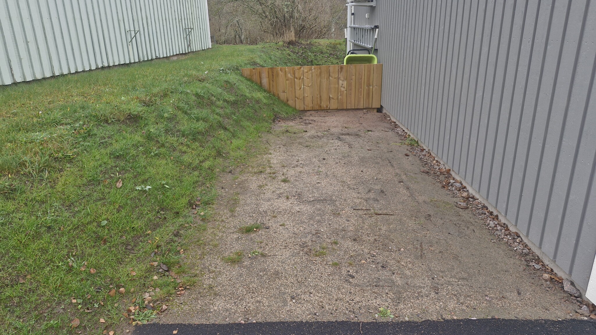

Har planerat att bygga ett enkelt förråd mellan vårt garage och en liten slänt. Det jag funderar på är hur som är bäst att göra med yttre väggen mot slänten.
Slänten är 70-80cm hög och nu ca 40graders lutning. Börjar runt 2m ut från garageväggen.
Alternativ 1:
Sätta markskruv och bygga en vägg i impregnerat trä med en fibercementskiva på utsidan nertill (träpanel upptill) där vi sedan fyller upp emot till den höga mark höjden.
Alternativ 2:
Sätta markskruv en bit upp i slänten och bygga en låg trävägg ovanför marknivå och låta slänten vara kvar inuti förrådet.
Det ska vara ett enkelt förråd bara för cyklar, redskap och annat okänsligt. Så ouppvärmt och väldigt välventilerat.
Tacksam för tips, men ett enkelt bygge så tänker mig ingen betongplatta eller uppmurad vägg där slänten än.
  • Gräsbevuxen slänt bredvid grått garage med enkel trävägg i slutet av en grusbelagd yta. Gula verktyg syns i bakgrunden.
