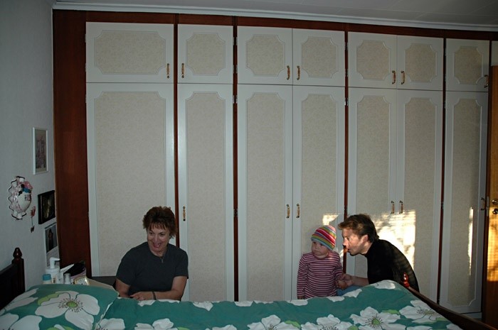

Jag ska ta bort våra gamla garderobsdörrar och sätta in skjutdörrar istället. Jag vill behålla stommen på de gamla garderoberna (de är inbyggda i väggen). Problemet är att garderoberna är olika breda. Väggen som ska täckas är 353 cm lång och består av följande garderober: 1) Enkeldörr bred, 2) Enkel smal, 3) Dubbel, 4) Dubbel, 5) Enkel bred, 6) Enkel smal.
Jag misstänker att jag måste köra med en skena med tre spår för att kunna få det hela att funka? Jag menar, om jag vill skjuta dörr nr 1 (som är bredare än dörr nr 2) så får ju denna inte krocka med dörr nr 3 (som är en dubbelgarderob)
Någon som har erfarenhet av dessa skenor och förstår hur jag menar?
Skickar med en bild på garderoberna, ni kanske förstår varför jag vill göra nåt åt dom ;-)
