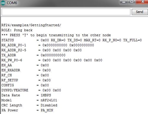

Kanske någon klok här kanske kan hjälpa mig med ett Arduino problem...
Har en Nano med en nRF24L01+ samt en Uno med en nRF24L01+
Tänkte labba med en enkel "getting started" sketch, exakt samma för nano och uno.
Allting är inkopplat rätt (iaf trippelkollat efter instruktionen) på bägge sidor. Den kompilerar utan problem och koden laddas upp korrekt.
Men de vill inte prata med varandra.
I Serialmonitorn för uno ser det ut såhär:
I Serialmonitorn för nano ser det ut såhär:
Jag får bara
Now sending 600454...failed.
Failed, response timed out.
etc etc etc...
Tips någon? Samma sketch för bägge, samma grejer men den visar samma och vill inte kommunicera? Jag är clueless och n00b på detta...

Båda dina noder verkar vara "Pong back". Då funkar det dåligt. Finns någon kommentar i sketchen om hur du får den ena att agera "Ping".
Om man har kass komm brukar det ocksp hjälpa att sätta en kondensator på respektive radio mellan VCC/GND.

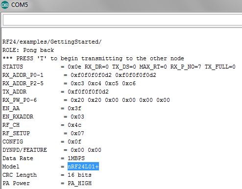

Satte den ena på T ("ping") och den andra på R ("pong"). Fick bara "Failed, response timed out".
Bytte kablar och radio så då hoppade den igång skickade payload, den andra tog emot det men skickade ingen ack tillbaka. Skall hämta kondingar idag och prova vidare... bara att labba vidare.
Sådär, med kondingar på radios funkar det bättre.

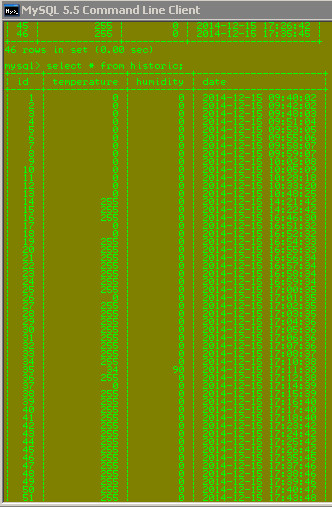

Har nu en Nano ute som skickar temp/fukt mha en DHT11 och en UNO med ethernetshield som tar emot och skickar detta till en MySQL via ett php gränssnitt. Busenkelt!
Om någon är intresserad så delger jag gärna koden.

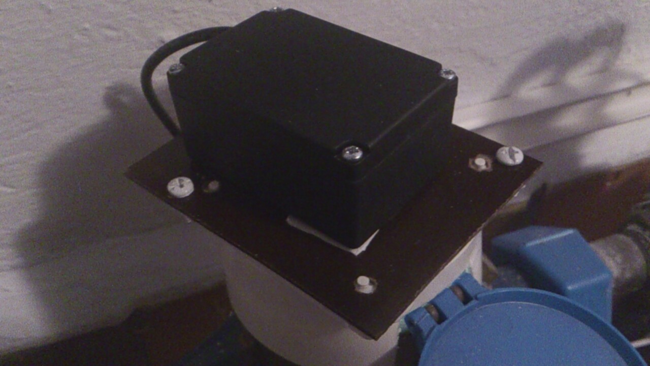

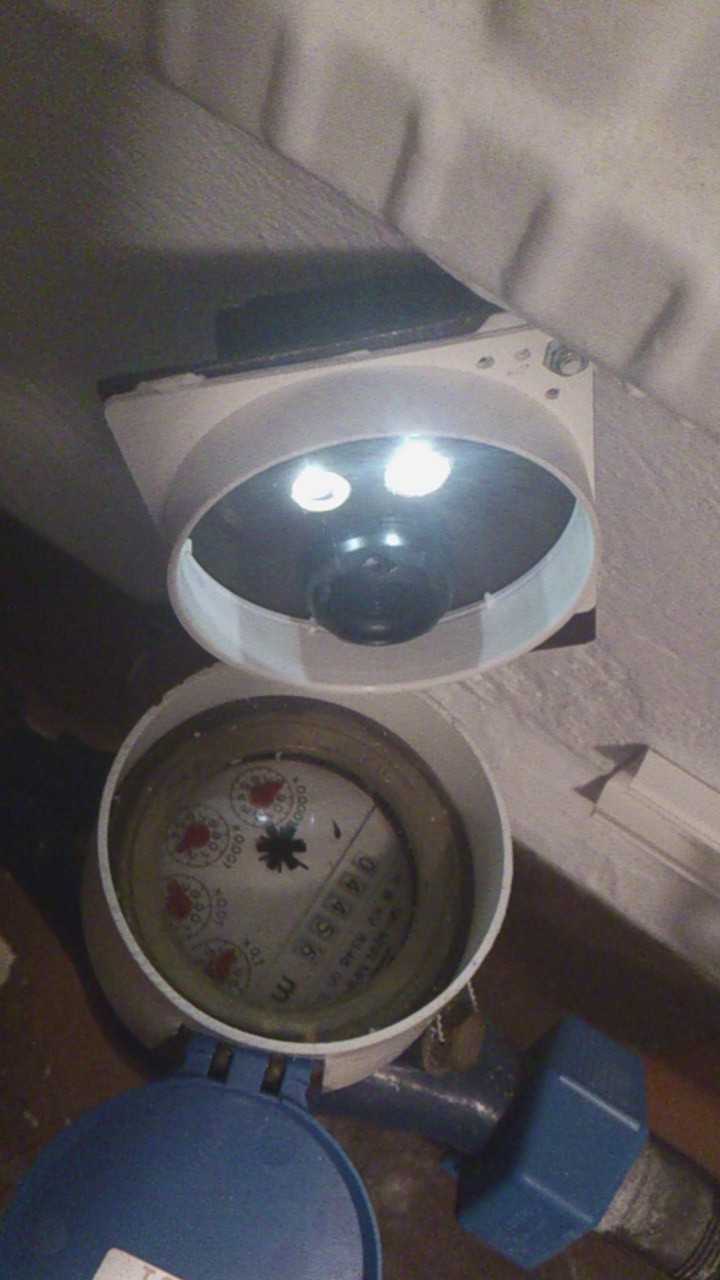

Jag har tidigare försökt att läsa av vattenmätaren med hjälp av fototransistor och IR-diod (se inlägg #907 i denna tråd). Har testat många varianter som bygger på samma princip men har inte lyckats få det hundraprocentigt stabilt.
Jag har nu istället gått på en lösning som är lite mer tekniskt utmanande men fungerar klockrent.
Lösningen bygger på att man läser av en av visarna på vattenmätaren med hjälp av en webbkamera och sedan genom ren bildbehandling beräknar visarens läge och förflyttning.
Hårdvarumässigt består lösningen av:
- Webbkamera med USB-anslutning. (Hade en gammal liggandes som fungerade bra)
- Två vita lysdioder. Används för att få konstant jämn belysning av mätartavlan.
- Raspberry Pi. För bildbehandlingen.
- En plastlåda för att bygga in kameran och lysdioderna.
- Som fixtur använder jag lite plastdetaljer för ventilationssystem.
Programvaran på Raspberry Pi:en som läser av bilderna från webbkameran och utför bildbehandlingen är baserad på denna opensource programvara som jag specialanpassat för min kamera och denna tillämpning.
Raspberry Pi.en lyckas läsa av och bearbeta ca 10 bilder per sekund. Jag har definierat 4 zoner i bilden och håller koll på när dessa zoner går från ljust till mörkt som sker när visaren passerar. Visaren gör ett varv per liter vatten så det blir i praktiken en precision på 0.25 liter. Sen är det bara ren matematik för att räkna fram flöden och förbrukning. Värdena publiceras sedan på en MQTT-buss så att de blir tillgängliga för andra komponenter i mitt hemautomationsystem.
Bifogar ett par bilder och ett videoklipp som visar lite hur det ser ut i praktiken.
Hoppas jag lyckats inspirera er att bygga något liknande.

Jaha... hade min DHT ute över natten. Under tak, Nanon och radion skyddad i låda också. Allt funkade finfint, men från kl.02 inatt så har jag fått in dessa värden, pallade inte DHT med en vanliga utetemperaturer?
