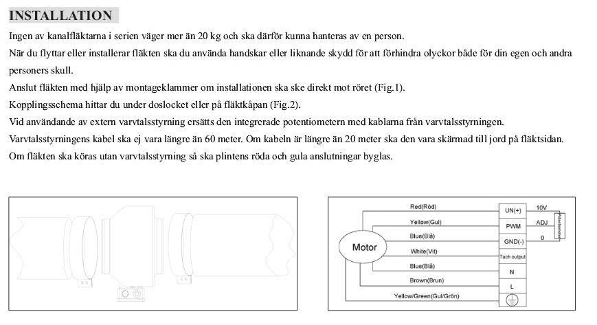

Jag har en M-spot 1-10VDC mottagare från Nexa som alltså skickar ut 1-10V och då behöver jag en varvtalsstyrning som styr via 1-10V men det hittar jag inget vettigt.

Du kan välja en EC-fläkt som går att hastighetsreglera direkt med 0-10V se t.ex. http://products.ostberg.com/Category/Family/197

Det verkar som att dessa ec-fläktar måste kopplas in med 230V~ och eftersom M-spoten fjärrströmbrytare ger 1-10V på utgången så går det inte att använda dessa ihop.
Finns det någon annan lösning?
Tankevurpa från min sida, tänkte inte på att den ska matas med BÅDE 230 och styrsignalen utan bara styrsignal.Tjoa skrev:
Jag får skylla på att det var många år sedan jag höll på med likspänning och dylikt...
Ok, jag har monterat min fjärrstyrning, Nexa M-spot, på min EC-fläkt från Östberg nu. Jag tog bort potentiometern som satt där efter att först ha mätt över den med multimetern för att se vad som skedde vid varvtalsförändring. Spänningen ändrades över PWM och Ground och det var där jag kopplade in min styrning som endast har + och - ut.
Det fungerade klockrent, jag kan starta och stoppa via mobiltelefonen (nexa gateway) och även ändra varvtalet från 0 till 100%.
Nu är frågan, behöver jag fundera på att tredje ingången, UN(+), är tom?
