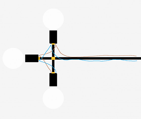

Håller på att bygga en egen lampa. Men har några frågor om hur jag skall koppla samman lamporna, tanken är att koppla samman 6 st 15 W lampor i e14 socklar till en central knutpunkt i lampan. Liknande ide som diskuteras i ett tidigare inlägg, men har några ytterligare frågor. Lampan skall sitta i vardagsrummet i en lägenhet som är byggd 2008 efter vad jag har läst skall alla nya lägenheter ha jordade uttag så tänkte bygga lampan jordad.
Vilket är det bästa sättet att koppla ihop lamorna? Har förstått de skall parallellkopplas, men verkar finnas vissa som förespråkar att koppla ihop alla med en kopplingslist medan andra skriver att det är farligt? Har även sett att det finns färdiga föroreningsboxar på clas ohlson som kan dela upp en kabel till fyra, finns det sådana som klarar att dela upp en kabel till sex lampor?

Du måste inte bygga en jordad lampa bara för att uttagen är jordade. Du kan även bygga en dubbelisolerad lampa om det är enklare. Det gäller bara att du har koll på skillnaderna så att det inte slutar med en lampa av den gamla sorten klass 0.
I likhet med liknande trådar så brukar det vara trångt med plats för att koppla samman ledarna till alla lampor. Hur det ska göras på bästa sätt beror också på hur kopplingsutrymmet ser ut, jag kan inte svara på hur det ska göra i just din lampa utan att se den. Sockerbitar om det är det du menar är en gamla väl beprövad kopplingslist som fungerar utmärkt. Men då ska kopplingsutrymmet vara antingen isolerat, eller om det är i ledande material, skyddsjordat. Jag känner inte till några förgreningsboxar för lampsladd som stöder sex kablar.

Då det kommer att bli ganska trångt i lampan så låter svaret av Emil_K väldigt bra, hade inte ens tänkt på att det gick att hoppa över kopplingslisten. Såg denna bilden på hur sladdarna skall kopplas i ett annat inlägg så kommer att försöka göra något liknande. Blir en tur till bauhaus och försöka hitta e14 socklar som klarar av dubbla anslutningar. Om jag skulle välja att jorda lampan paralellkopplar man jordkabeln då också? Tack för hjälpen.
