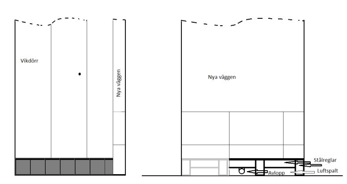

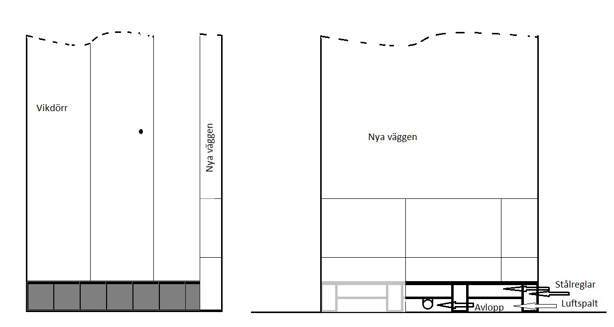

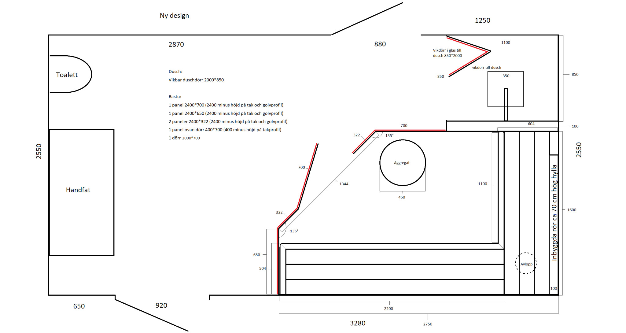

Vi planerar att bygga en duschvägg och en bastu. Avloppet i badrummet är placerat på fel sida från duschen sett. Nu vill vi undvika dubbla tätskikt men vet inte hur vi ska göra. Vi vill inte ha en duschkabin som vi använder oss av idag utan vi vill bygga upp en platta som vi kan klä i klinkers och bygga en vägg med inbyggd dusch och leda vattnet på något sett mot avloppet. Vi vill såklart inte göra om hela badrummet om det går att undvika. Se ritning och ställ gärna frågor om ni inte förstår min fråga. Ritning av badrum med planerad duschvägg och bastu, inkluderar mått och layout.
Ritning av ett badrum med planerad ny design inklusive dusch, dörr och bastu med måttangivelser.

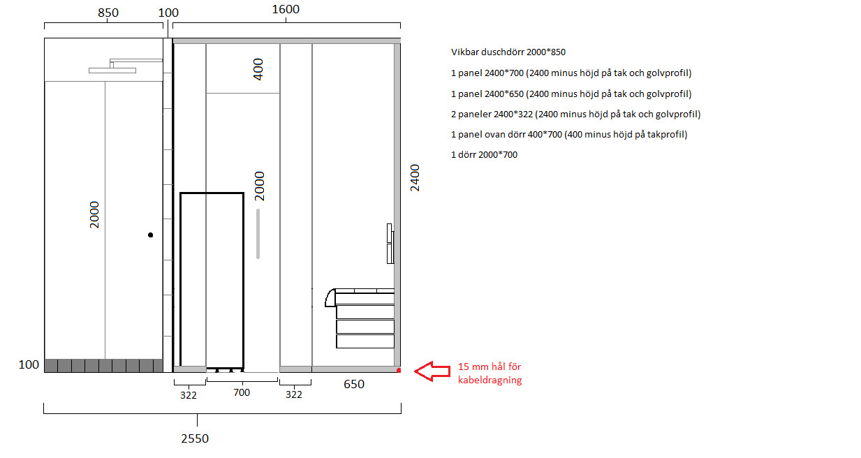

Skulle det här funka? Ritning som visar en vikdörr och en ny vägg med detaljer som stålreglar, avlopp och luftspalt.
Lägga 3 eller 4 reglar i stål (eller annat icke organiskt material) montera några tvärgående reglar som inte når ner till golvet svetsa en bottenplatta och bygga som en balja för att sedan gjuta i den. Då har vi ju inte tätskikt på tätskikt eftersom det är öppet utrymme med luft mellan tätskikten. Ingen risk för mögel då du inte använder organiskt material. Lösningen skulle vara väldigt likt golvet i en duschkabin men utseendet skulle vara som en fast montering. Något liknande den ritning jag precis la upp.
