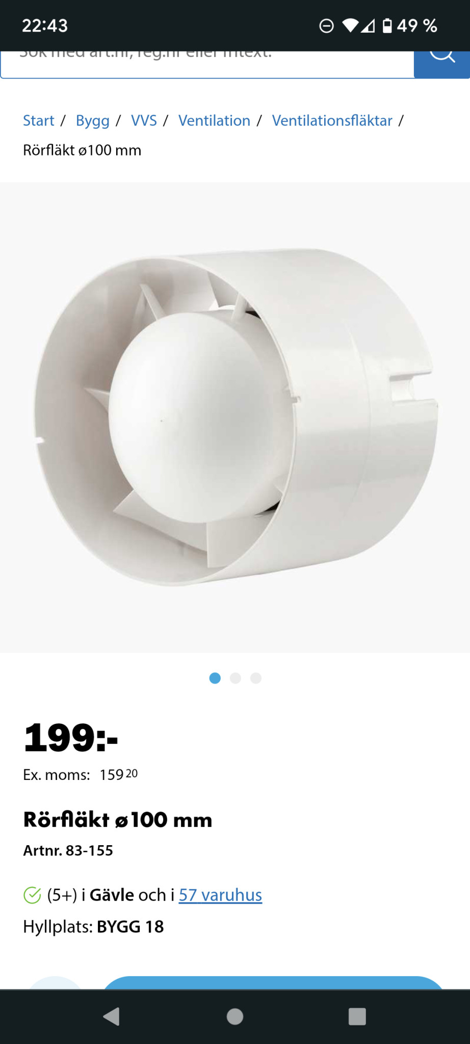

Går det att placera fläkten utanför rummet? Det finns ju bla. fläkt som är "inbyggt i röret".
Vit cylindrisk rörförbunden ventilationsfläkt synlig internt blad, pris och produktinformation visas.
