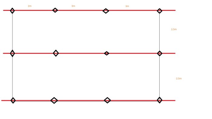

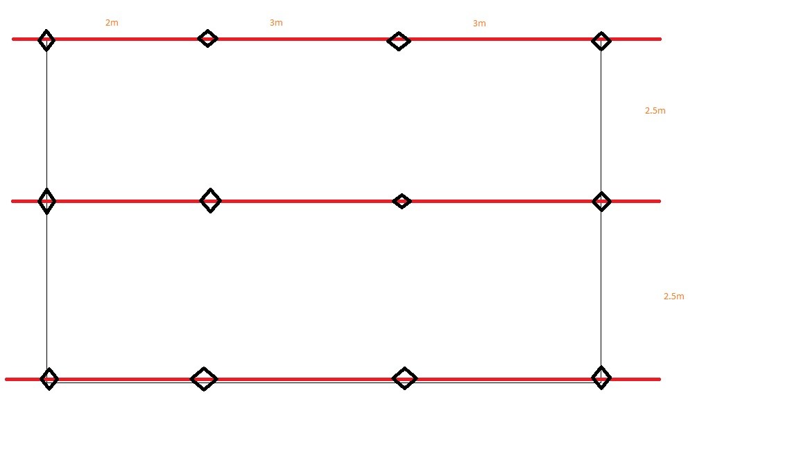

Bumpar denna tråd lite.
Tänkte bygga carport enligt den nedre bilden, raka balkar i två fack.
Tänker att jag kör in bilarna från vänster.
Kan jag ha 3m mellan stolparna? HIttar ingen dimensioneringstabell på det.
Som balkar tänkte jag köra 45x170 C24 CC1200

Projektet har muterat några gånger till under planeringsstadiet. Bäst hjälp fick jag när jag hade en ritning och gick till min lokala xl-bygg (numera C24)
Där fick jag bolla muntligt med en kunnig butiksägare om vad jag var ute efter och hur jag skulle bygga.
Det blev 2 bärlinor á 10m med 6m mellan. Skruvlimmat 45x220 och självbärande plåttak.
