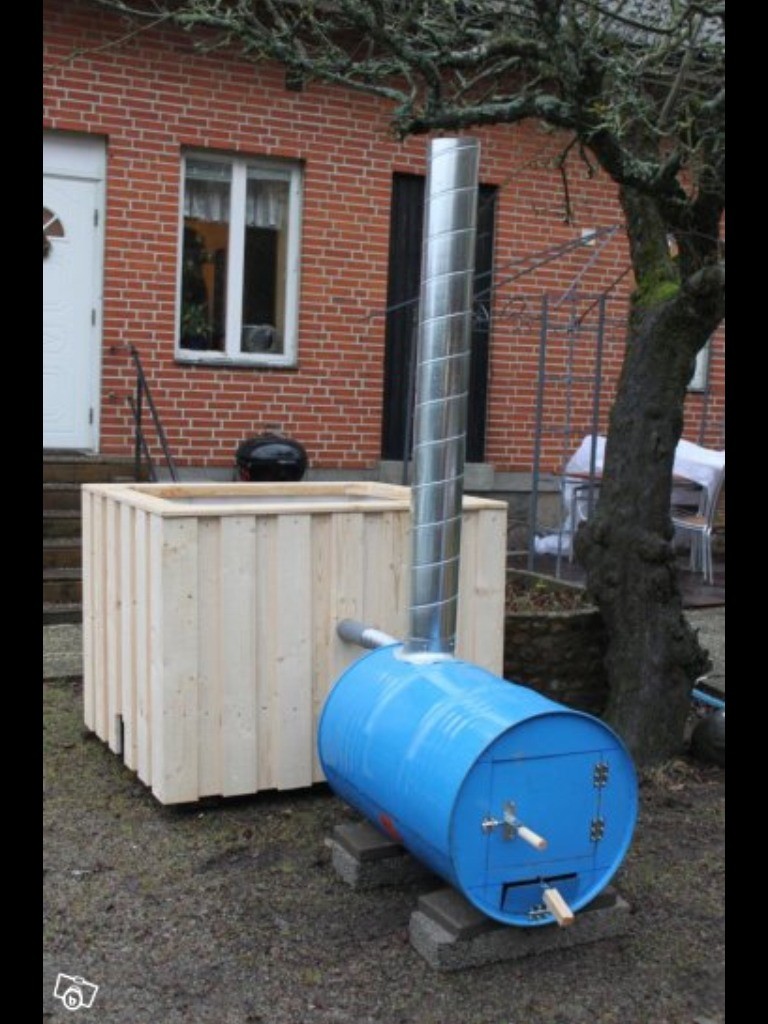

M meckis #46 Medlem · Skåne · 753 inlägg 31 dec 2012 15:52 meckis Medlem Skåne 753 inlägg 31 dec 2012 15:52 #46 Inloggade ser högupplösta bilder Logga in Skapa konto Gratis och tar endast 30 sekunder Inloggade ser högupplösta bilder Logga in Skapa konto Gratis och tar endast 30 sekunder Ny modell med självcirc byggd har även till försäljning!

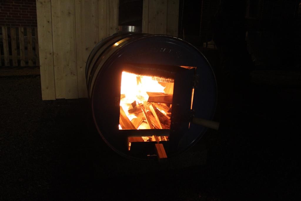

M meckis #47 Medlem · Skåne · 753 inlägg 31 dec 2012 15:53 meckis Medlem Skåne 753 inlägg 31 dec 2012 15:53 #47 Kände att det var skönt att slippa elpump inkopplad Inloggade ser högupplösta bilder Logga in Skapa konto Gratis och tar endast 30 sekunder
Dalbotant #48 Medlem · Dalsland · 3 410 inlägg 31 dec 2012 15:56 Dalbotant Medlem Dalsland 3 410 inlägg 31 dec 2012 15:56 #48 Ser mycket intressant ut! Det enda som ser fundersamt ut är tunnan, antar att du lägger in veden där - blir det inte lite trångt?
Z zenobia #49 Medlem · Västra Götaland · 406 inlägg 31 dec 2012 16:18 zenobia Medlem Västra Götaland 406 inlägg 31 dec 2012 16:18 #49 Ser att bilderna varit ute på blocket. Hur mycket tar du?
M meckis #50 Medlem · Skåne · 753 inlägg 31 dec 2012 16:33 meckis Medlem Skåne 753 inlägg 31 dec 2012 16:33 #50 Dom sista jag byggt tar rätt mycket tid o göra pga finnish. Så där tar jag 6000. Kanske lite prutmån då
M meckis #51 Medlem · Skåne · 753 inlägg 31 dec 2012 16:35 meckis Medlem Skåne 753 inlägg 31 dec 2012 16:35 #51 Nejdå, gott om plats för ved! Har inte varit något jag tänkt på
Alfredo #52 Besserwisser · Västernorrland · 40 006 inlägg 31 dec 2012 16:44 Alfredo Besserwisser Västernorrland 40 006 inlägg 31 dec 2012 16:44 #52 meckis skrev: Nejdå, gott om plats för ved! Har inte varit något jag tänkt på Är det ett 200-liters fat? I så fall borde veden rymmas utan problem kan jag tycka.
M meckis #53 Medlem · Skåne · 753 inlägg 31 dec 2012 16:47 meckis Medlem Skåne 753 inlägg 31 dec 2012 16:47 #53 stämmer bra

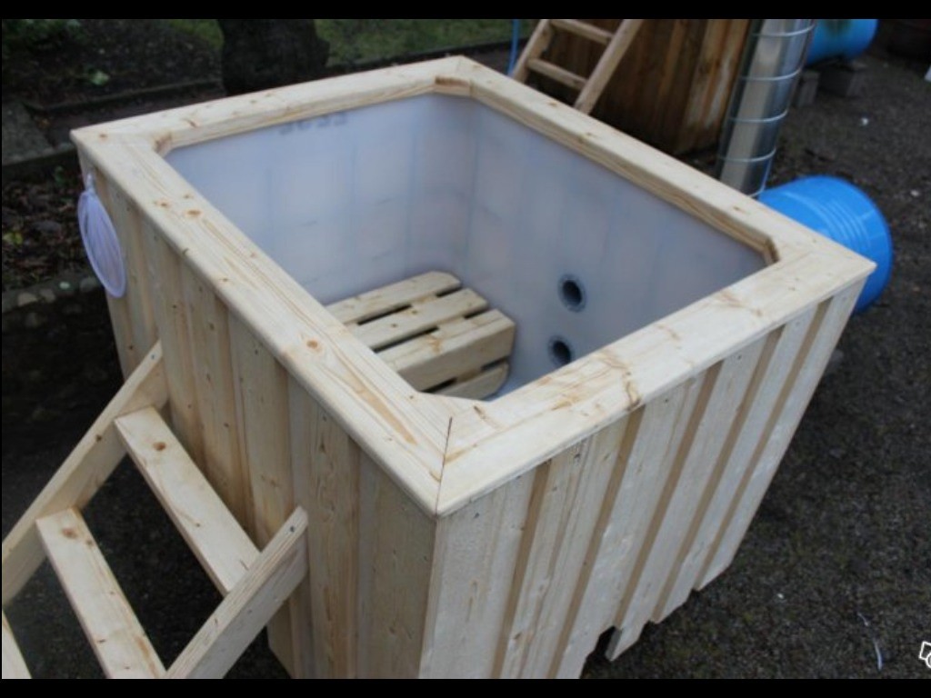

M meckis #54 Medlem · Skåne · 753 inlägg 2 jan 2013 23:41 meckis Medlem Skåne 753 inlägg 2 jan 2013 23:41 #54 Veden får fint plats Inloggade ser högupplösta bilder Logga in Skapa konto Gratis och tar endast 30 sekunder

slaskman #56 Medlem · Skåne län · 1 090 inlägg 17 feb 2013 22:21 slaskman Medlem Skåne län 1 090 inlägg 17 feb 2013 22:21 #56 Nyfiken hur du fixat värmeöverföringen !
M meckis #57 Medlem · Skåne · 753 inlägg 26 feb 2013 09:56 meckis Medlem Skåne 753 inlägg 26 feb 2013 09:56 #57 ligger ett rostfritt rör i oljefatet som vattnet circulerar igenom!
Dalbotant #58 Medlem · Dalsland · 3 410 inlägg 26 feb 2013 10:08 Dalbotant Medlem Dalsland 3 410 inlägg 26 feb 2013 10:08 #58 Självcirkulation genom röret iom värmen?
M meckis #59 Medlem · Skåne · 753 inlägg 27 feb 2013 14:16 meckis Medlem Skåne 753 inlägg 27 feb 2013 14:16 #59 Jepp, röret går i en cirkel som alltid är uppåtgående man får dock räkna med skiktning i tunnan. men bryts lätt med nåra tag med en åra. eller en dränkbar pump om man e lat
