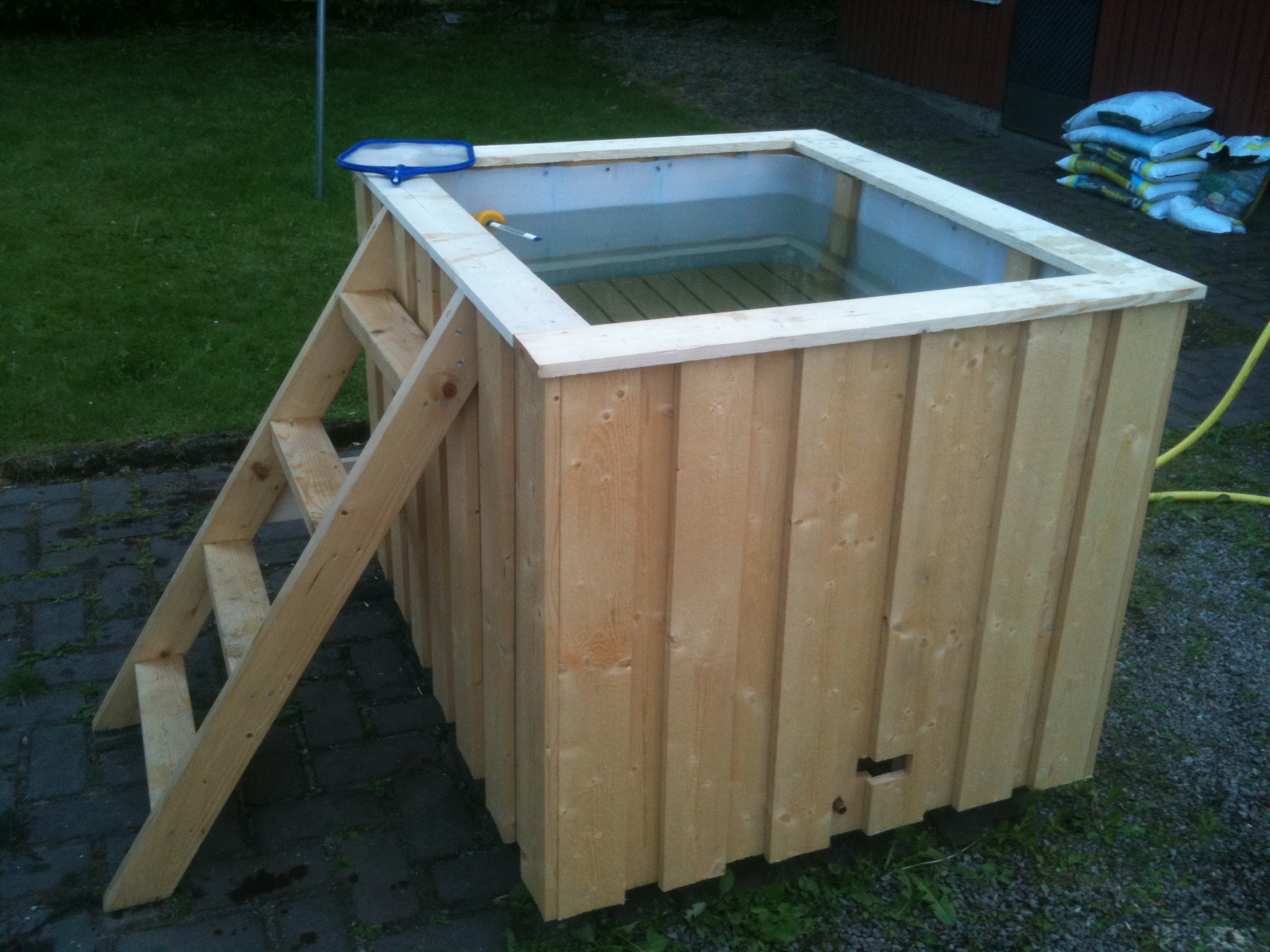

Så här blev slutresultatet! Om någon vill ha inspiration.

låter seriöst o säkert jättefint!
själv har jag lagt 1800kr på hela rasket, så mitt är lite mer budget. (och endast plats för 4 pers..)

Faktiskt inte :) dock begagnatköpta grejor!
Fint jobb Meckis, ser ju riktigt bra ut !
Hur har du anordnat värme?
Hur är det med hygienen i den? plasten måste ju alger gilla eller tömmer man efter varje bad?
Meckis - hatten av! Hade ju varit guld med en sån där ståendes här utanför någonstans, klart inspirerande! :thumbup:

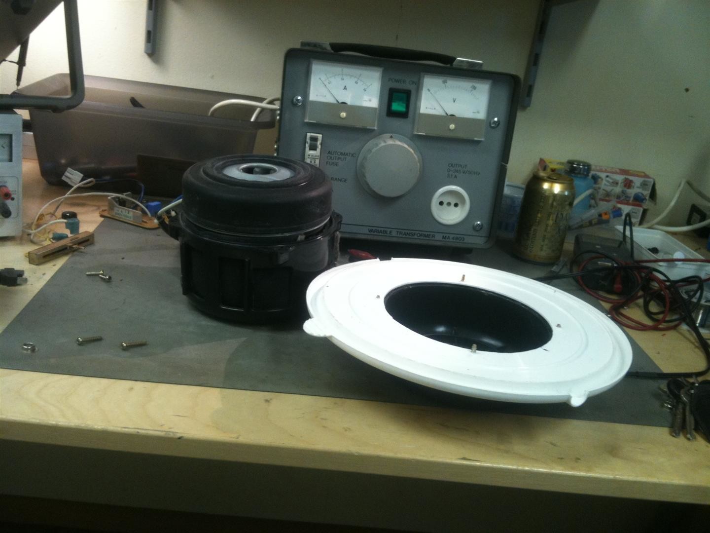

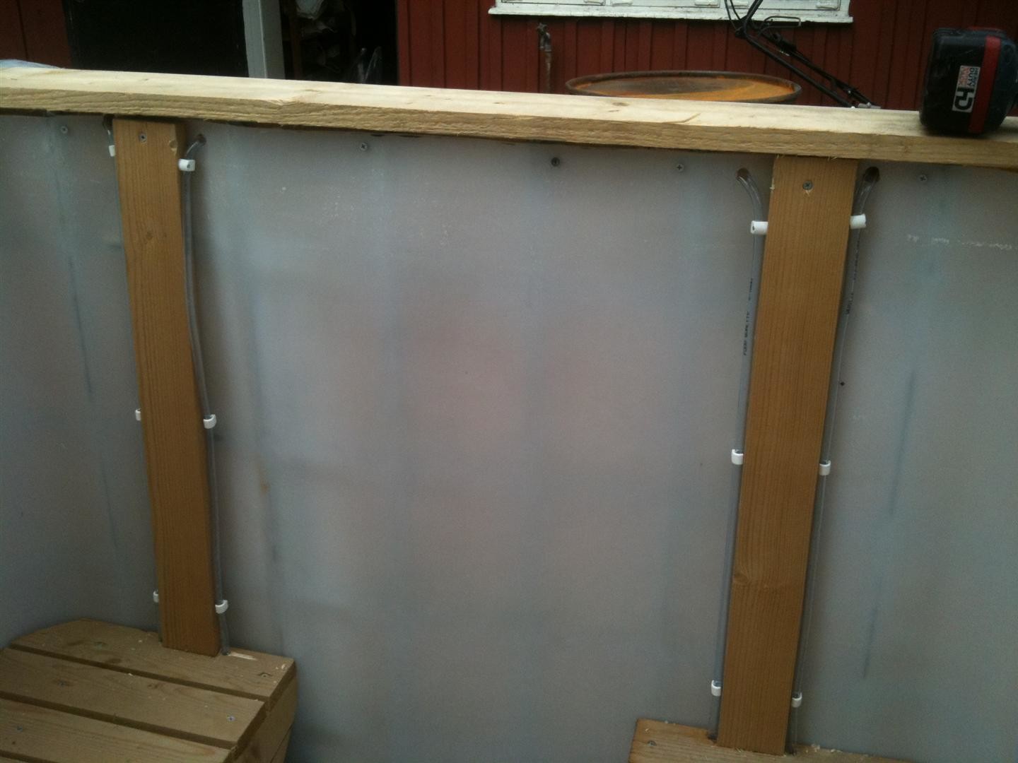

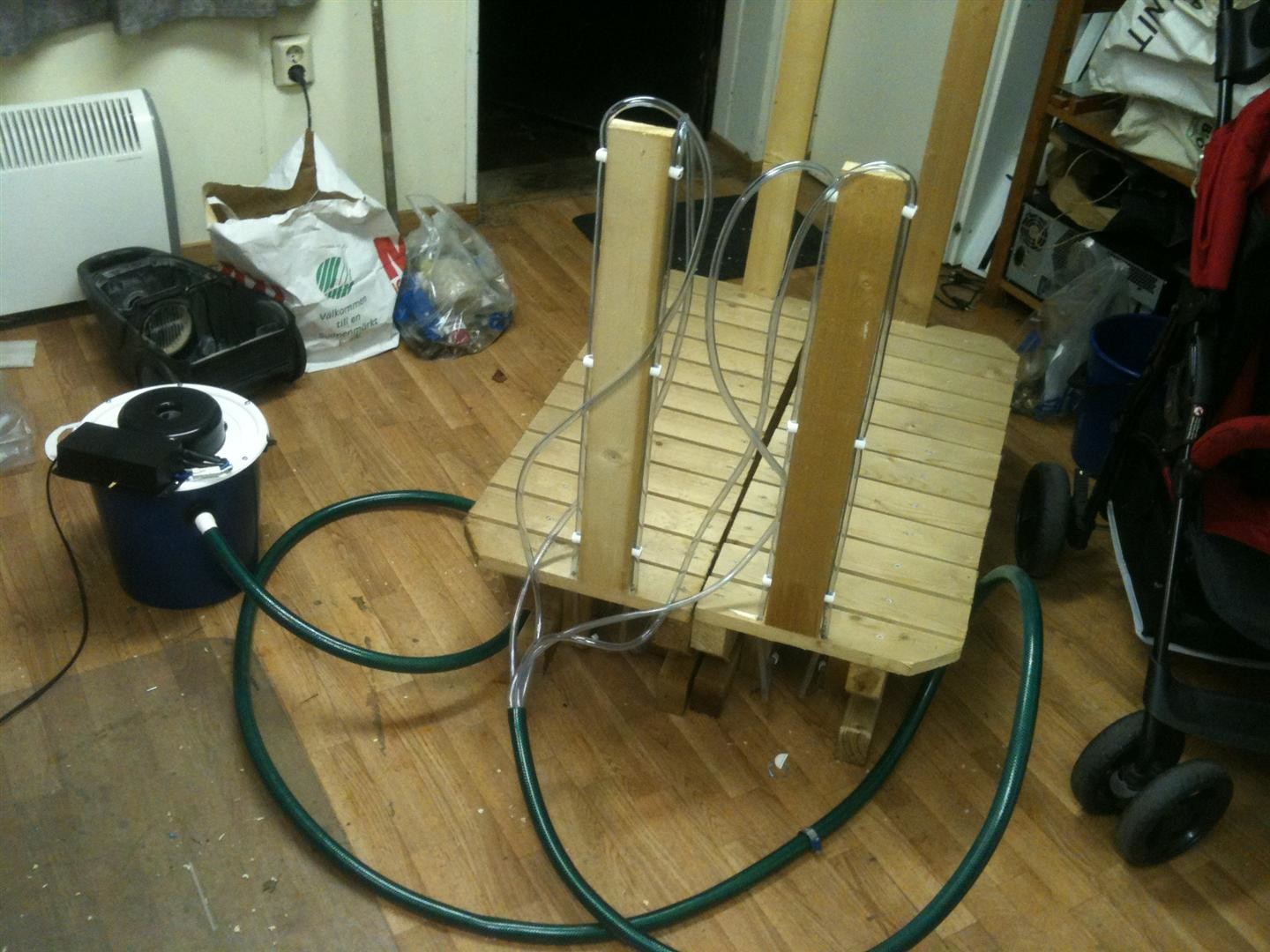

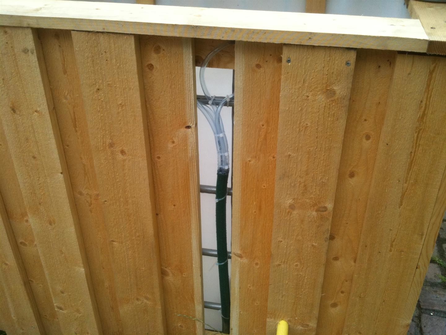

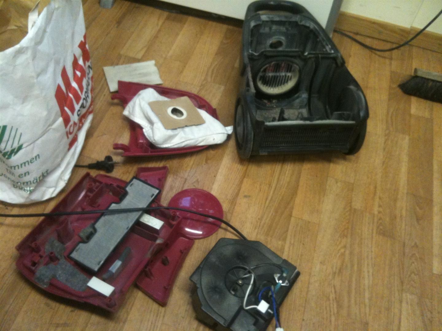

Här kommer lite kul uppdatering
Har byggt på Bubbel i badet, version 1 så slakta jag en dammsugare byggde om den till luftblås och anslut tunna luftslangar under bänkarna till motorn
fungerar faktiskt ganska bra. dock får man lite tryckfall av tunna slangar, så man får hålla diametern uppe. sedan kan backventiler vara bra o ha om man vill slippa loopa slangen ovanför översta vattenivån.
se bilder o filmer :)

här kommer lite filmer på dammsugartest och bubbeltest med bara lite vatten i tunnan. fjärrkontroll givetvis,
nu har jag dock fått tag i en tyst luftblås modell proffs, så damsugaren e arkiverad. men den funka för de första proven :)

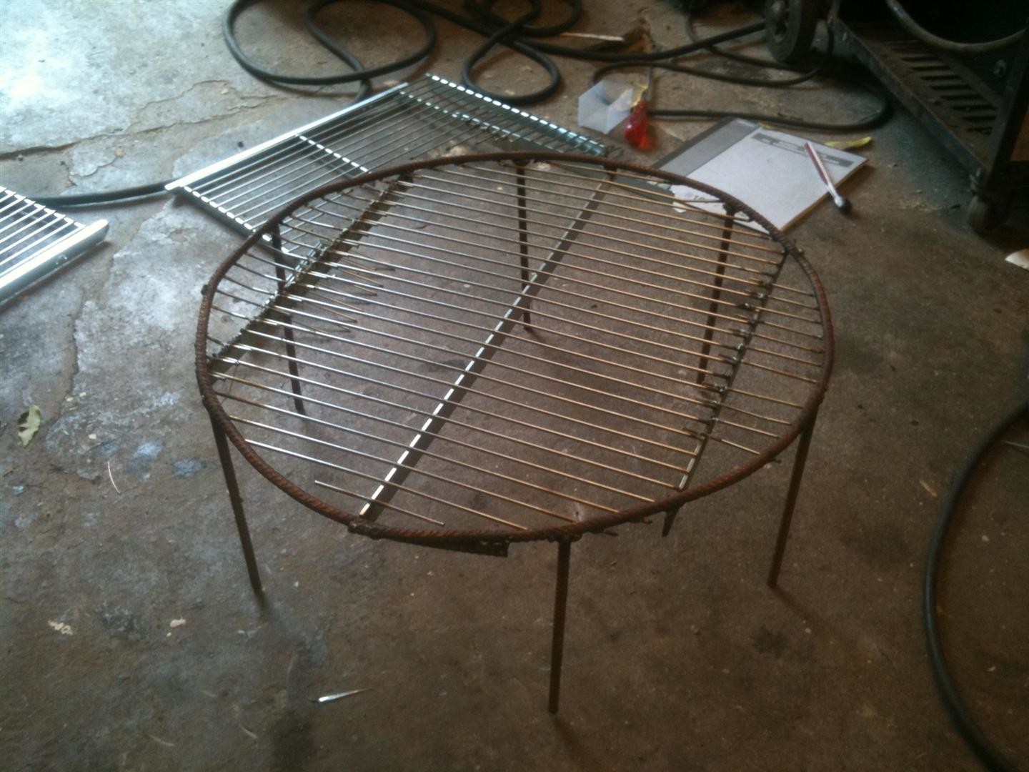

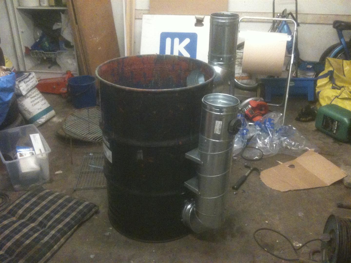

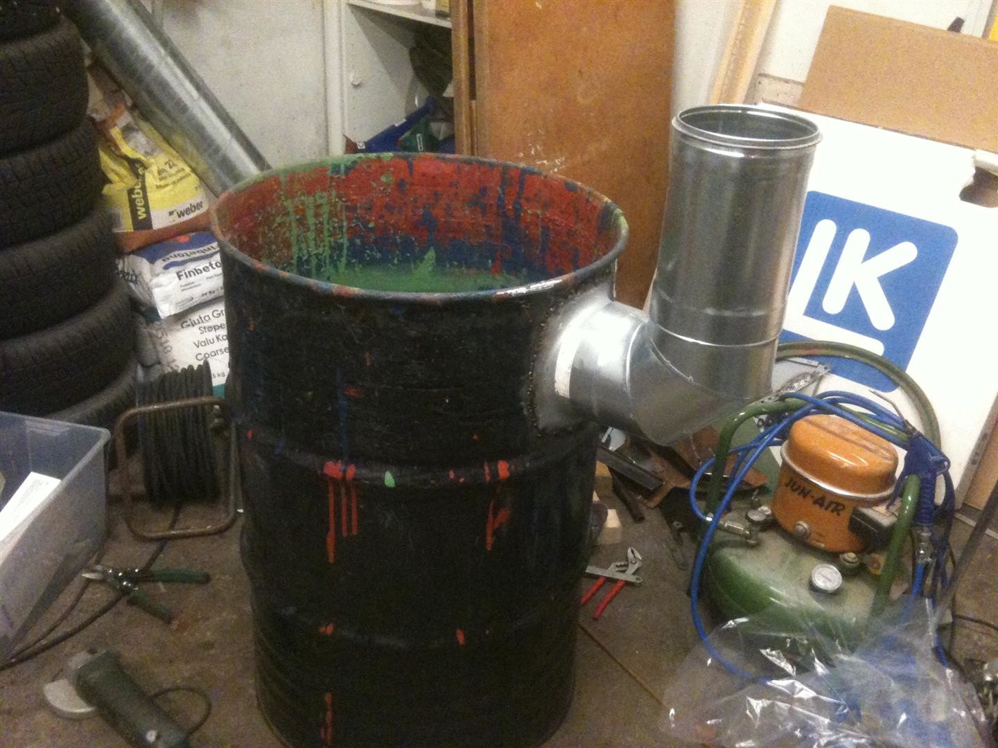

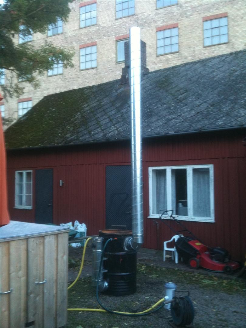

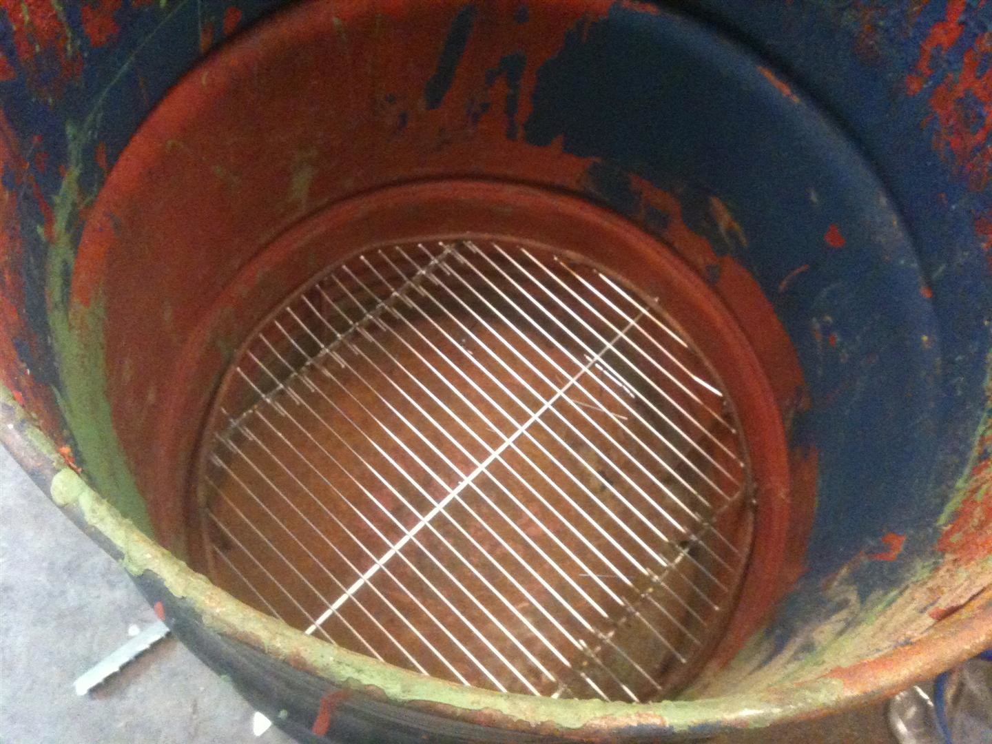

sedan blev det ett nytt oljefat med bättre stryning av luft, o mindre rök i mitt ansikte :) man vill ju strypa luften när man fått bra upptändning så räcker veden längre!
Har ett spirorör som går under gallret, så man får fin tilluft till veden! kanske ska lägga lite tegel i botten så inte glöden trillar igenom gallret o håller värmen lite. men annars har det funkat kanon!

hur cirkulerar vattnet i kaminen? bild från insidan när det är inkopplat
