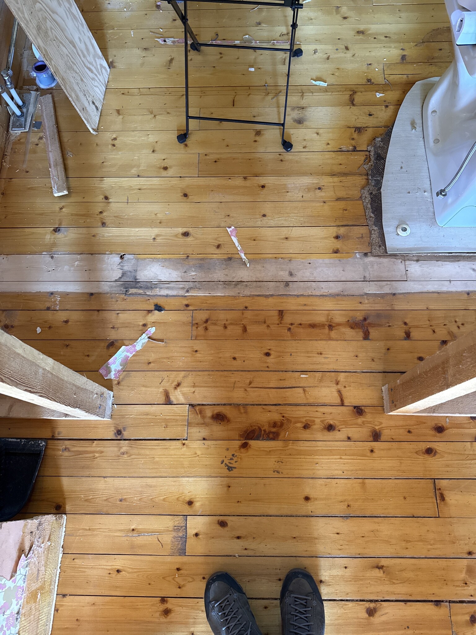

Vi ska renovera vårt gamla badrum från -71 och har börjar riva innerväggarna. Planen var att även riva trägolvet (se bild) för att lägga 21mm plywood som bas i golvet.
Det börjar kännas krångligt att få borta golvet (som har tunga) så precist som vi hade velat.
Om trägolvet är tillräckligt plant, kan vi istället bara lägga plywood ovanför? Förstår att det blir en högre tröskel då men kanske värt det.
Finns det några nackdelar kring detta?
Slänger med en extra fråga, vårt hus är från -71 och ytterväggarna har en förhydringspapp på insidan av isoleringen. Den fungerar väl som ångbroms? Förstått det som att man inte bör ha ångspärr i badrumsväggarna då det isåfall blir dubbla tätskikt där fukt fångas.

Du kommer behöva byta avlopp och flytta de där rören som kommer upp ur golvet.
Såga av golvet bredvid golvbjälkare och bryt upp det i sektioner.
Varför hade ni tänkt 21 mm plywood? 22 golvspån brukar man använda.
Vi kommer flytta rören så de kommer ur väggen istället.
Men varför behöver vi bryta upp golvet menar du? Kan de inte ligga underst?
Jasså, är det specifikt golvspån i badrummet? Trodde plywood skulle täcka allt - golv, väggar, tak. 21mm var för att få det mer stabilt i golv och yttervägg. 15mm på resterande väggar.

Har du avlopp från 1971 så behöver du byta det också. Speciellt om det är plast.L Ljhdov skrev:Vi kommer flytta rören så de kommer ur väggen istället.
Det låter som du behöver läsa på lite om badrumsbygge gällande konstruktion. Det är nog ingen som använder plywood i golv och i tak brukar man sätta gips eller plattor typ Huntonit.
15 mm plywood på 45x70 reglar är något som Säker vatten har testat gällande infästning och är en garanterad konstruktion.
Tack! Jo, det finns gott om att läsa på.
Vi kör plywood på väggar, spånskiva på golv. Toppen!
Men däremot kvarstår min fråga lite, kan vi inte lägga spånskiva direkt på golvet? Du menar att vi bör bryta upp det?
Vi kommer lägga om golvbrunn och avlopp också.
Du kan absolut lägga spånskivan på befintligt golv om du inte är bekymrad över höjden det tar. Räkna med att du ska ha 7-10mm/m fall i duschzonen och 10-15 cm utanför och en sisådär 3mm/m i resterande delar så ser du hur mycket det bygger.
Jag skulle def riva ut det gamla brädgolvet. Då kommer du åt på ett bra sätt att få till avlopp, isoleringen i golvet kan behöva ses över samt fler reglar för bärigheten enl säkert vatten anvisningar.
