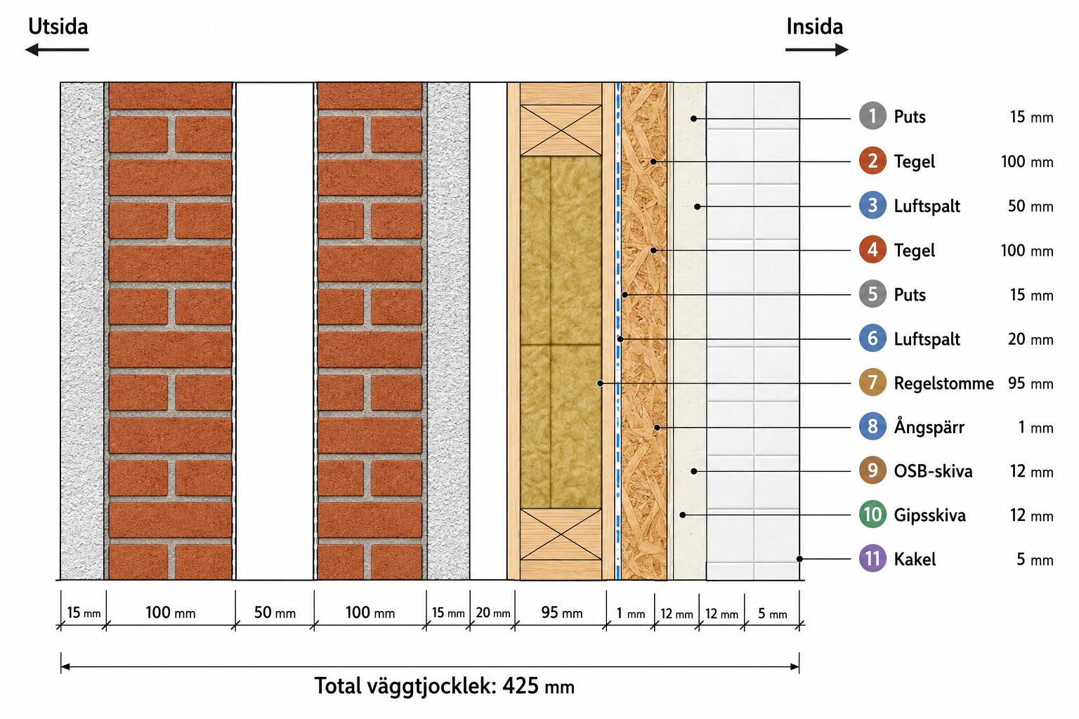

Håller på med lgh-bygge på markplan i gammalt djurstall som stått tomt sen mitten 90-talet. Rejält bygge, där stalldelen är murad tegelvägg "dubbeltegel" med 5 cm luftspalt mellan. Putsade väggar invändigt/utvändigt. Utrymmet har aldrig tidigare varit uppvärmt, och har inte då haft några som helst problem med fukt, mellanrummet mellan teglet är väl ventilerat med ventiler utifrån.
Betonggolv som isoleras med totalt 80mm XPS, under golvet är ett källarplan som är ouppvärmt.
Frågan gäller främst inredning av våtrum, en genomskärning av väggen enligt bild nedan. (AI, lämnar en del att önska men ni fattar principen)
Kommer detta att skapa fuktproblem när värme från det framtida uppvärmda våtrummet kan kondensera mot den putsade innerväggen bakom isoleringen? Ett tätskikt borde ju effektivt bromsa all form av fukt från insidan, men kan den ökade temperaturen orsaka kondens?
Isoleringen som används är träfiberisolering Hunton Nativo.
  • Genomskärning av väggkonstruktion med puts, tegel, luftspalter, isolering, ångspärr, OSB-skiva, gips och kakel, total tjocklek 425 mm.
