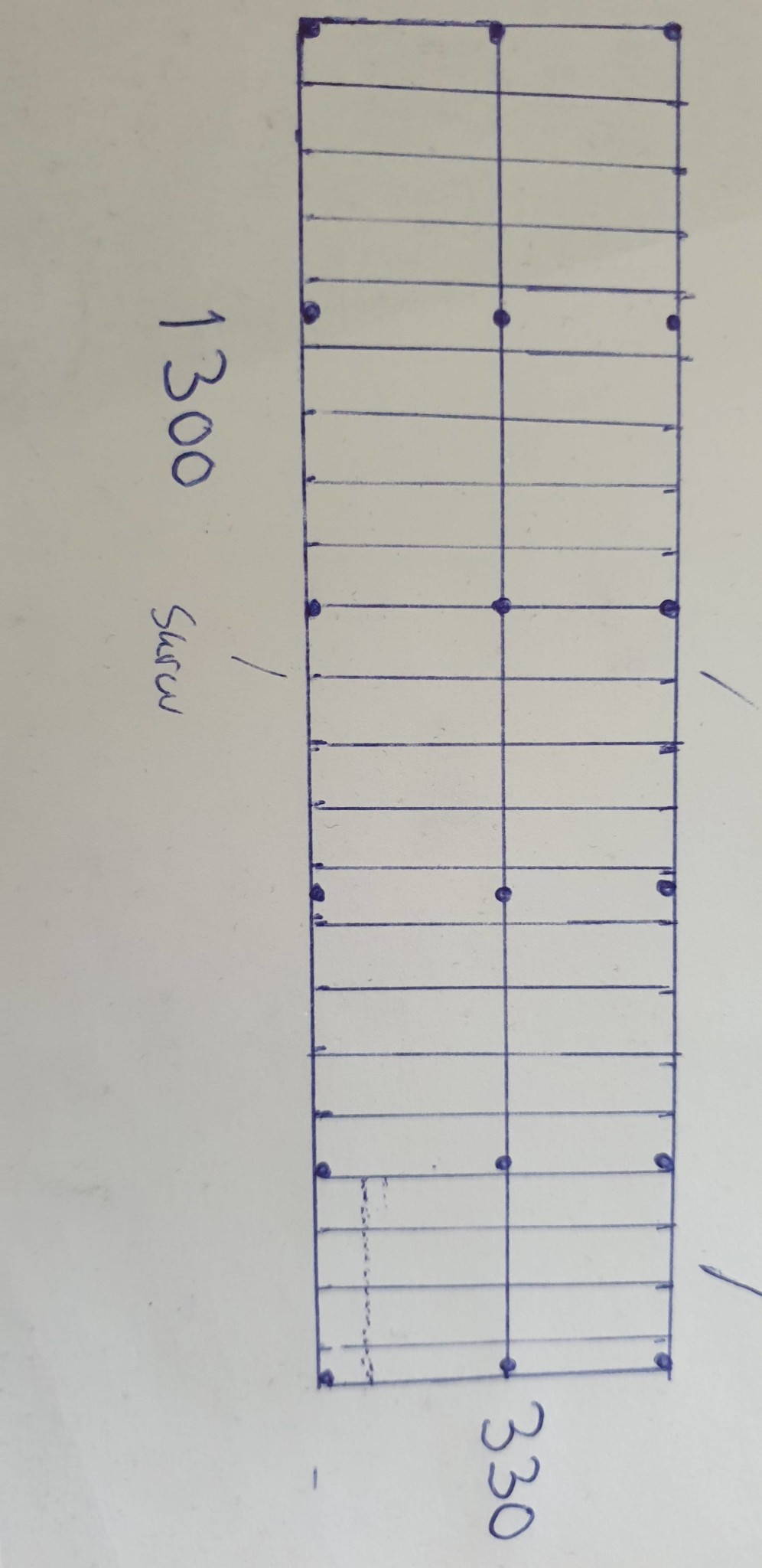

Jag ska bygga en altan som är 13 x 3.3 m. Jag kommer fästa en 45x145 bärlina i väggen och sedan en 45x145 bärlina 165 cm från väggen och slutligen en 45x145 bärlina 330 cm från vägg. Jag kommer att ha 2 m mellan plintarna. Sedan kommer jag lägga 45x145 reglar melllan bärlinorna som jag fäster med balkskor för att den ska vara så låg som möjligt.
Finns det någon bättre lösning?
Gräva ned mitten bärlinan?
Blir min konstruktion stum eller ska jag gå upp i dimension?
  • Handritad skiss över konstruktionsplan för en altan med mått och plintpositionering.
Generellt sett bör alltid bjälkar ligga oskarvade över ett mittstöd. Då utnyttjar man materialets egenskaper bättre. Konstruktionen blir styvare än om man delar bjälkarna och fäster dem med balkskor även på mitten. Med de mått som du tänkt dig räcker det faktiskt med 45x120 till golvbjälkar. 2 meters plintavstånd är för stort för dina bärlinor. Du måste korta ner det till högst 1,9 meter gärna ännu mindre. Alternativt gå upp i dimension på bärlinorna. Allt material C 24.
