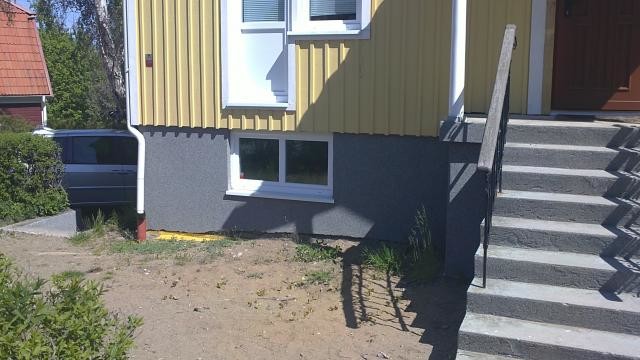

Snälla kan ngn av er hjälpa mig räkna kostnader på vår altan (material + arbetskostnader) ,ungefär så klart?Arbetet vitt och material vill vi själva köpa
Vi bor i Shlm län,altan har mått 290x400 och den ska vara 160cm övanför marken.den ska fästas vid huset och det är den sida som är 400.Vi vill ha tryckinpregnerat virke till altan.Altan ska ha stående staket i vanligt virke och vi målar det själva sen.
1.Hur många plitar behöver man för den altanstorlek?;
2.Hur hög staket bör man ha?Vi har 3 små barn + att man har någorlunda insynskydd.
3.skulle vara tacksam om ngn av er har lite tid så att ni skriver en lista på material vi behöver
4.alla tips är välkomna
Skickar med
en bild på hur det ser ut nu där altanen kommer att stå.Marken under fixar vi själva med markduk och makadam.
Tack på förhand!

1. Minst 3 plintar vid användande av vanligt regelvirke.
2. Jag föreslår stakethöjd 90cm, med en överliggare på 120cm. Om möjligt, försök sätta staketstolparna så att prefabstaket kan väljas.
4. Kolla med kommunen att ni inte behöver bygglov för balkong.
Jag hade nog kört med 2 plintrader totalt 6 plintar + bärlina i väggen (men det blir nog inte mycket kvar av utsikten från källarfönstret
Då skulle du i princip kunna klara dig med 45x95 som golvreglar och 45x145 som bärlinor med trall 28x120 och cc60 på reglarna, om virket är av ok kvalitet. Men jag hade förmodligen gått upp minst en dimension för lite ökad stabilitet, t ex 45x145 golvreglar och 45x170 bärlinor.
