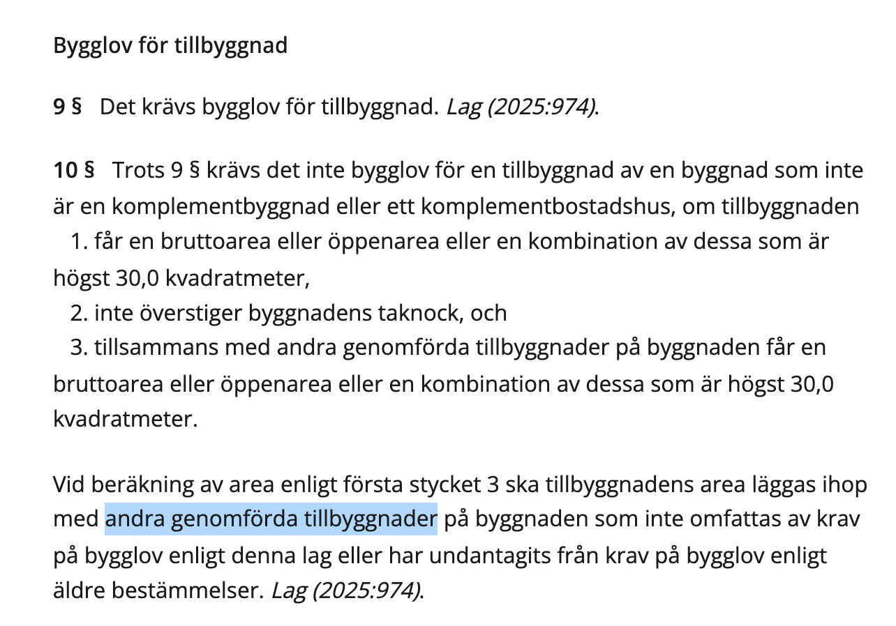

G Guldlock skrev:
Under rubriken "Tidigare lovfria tillbyggnader på huset" skriver Boverket att altaner ska räknas med. Vad tror du de menar med det?
[länk]
Jag tror de syftar på äldre altaner som är en tillbyggnad enligt PBLs legaldefinition, alltså har tak eller är så höga att deras golv är tak för ett utrymme under altanen. För lagregleringen är klart, endast tillbyggnader ska räknas in i potten på 30 kvm bygglovsfri tillbyggnad:
