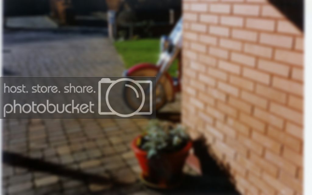

eftersom jag har fått murat mitt förra husbygge på det sättet = teglet på kantbalken, så har jag också facit efter nu 16 år, m a o det är lika fint idag, sitter kanon. Men kan tillägga att bruket som kom i behållare (10Ton) var nytt, och kallades för tätbruk och blev hårt som betong, ville även ha det färgat = samma som teglet. Som synes är det viktigt med detaljerna, därför är det även murat ovanför dörrar och fönster. Det brukar vara en kostnadsfråga för de flesta, när det kommer till husets utsida, därför brukar detta leda till att folk blir frågande och pessimistiska och osäkra, för att undgå kostnaden av att tegla sitt hus. 800 rostfria ankarspik finns i väggarna.
