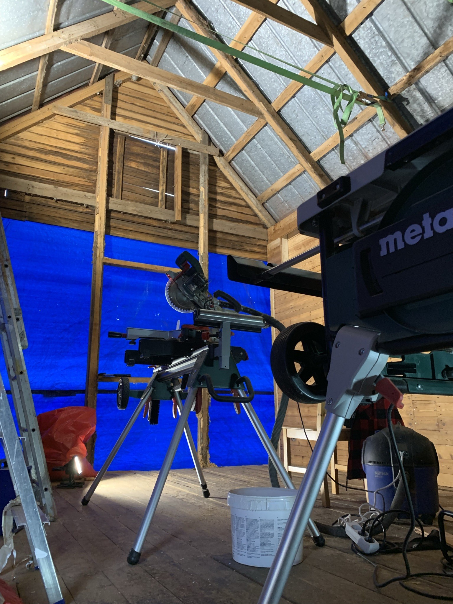

Hej
Håller på att renovera en mindre hus.
Huset har haft isolering i innertakets bjälklag (sågspån),innertaket är borttaget och ska isoleringen ska göras i takbjälklaget.
Fick ett tips att
1) lämna det gamla plåttaket och
2) isolera under taket (10 cm)
3 lägga nya reglar på befintligt plåttak (För 20 cm isolering)
4) yttertak
fråga skulle denna konstruktion fungera. Har två stora fördelar
1) behöver inte riva befintligt tak (tätt men lite ytrost)
2) husets inre kommer ej riskera att utsättas för regn etc
tacksam för välgrundade synpunkter och förslag
Tack
Lars
  • Innertak under renovering med synliga bjälkar och plåttak, samt byggverktyg och blå presenning.
