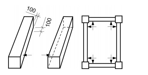

Detta säger säger måttdefinitionen:
Nr 25. Avstånd mellan närbelägna pelare, balkar, väggar, murverk eller
annan bärande konstruktion
Kravet avser valfritt läge på mätpunkter, dock vinkelrätt mot varandra och
lämpligast i ände eller mitt på komponent. Kan även beräknas ur lägekontroll.
Det man menar med närliggande vägg är den vägg som löper parallellt med den vägg man mäter. +-25mm är alltså toleransen på det du kallar rätvinklighet.
