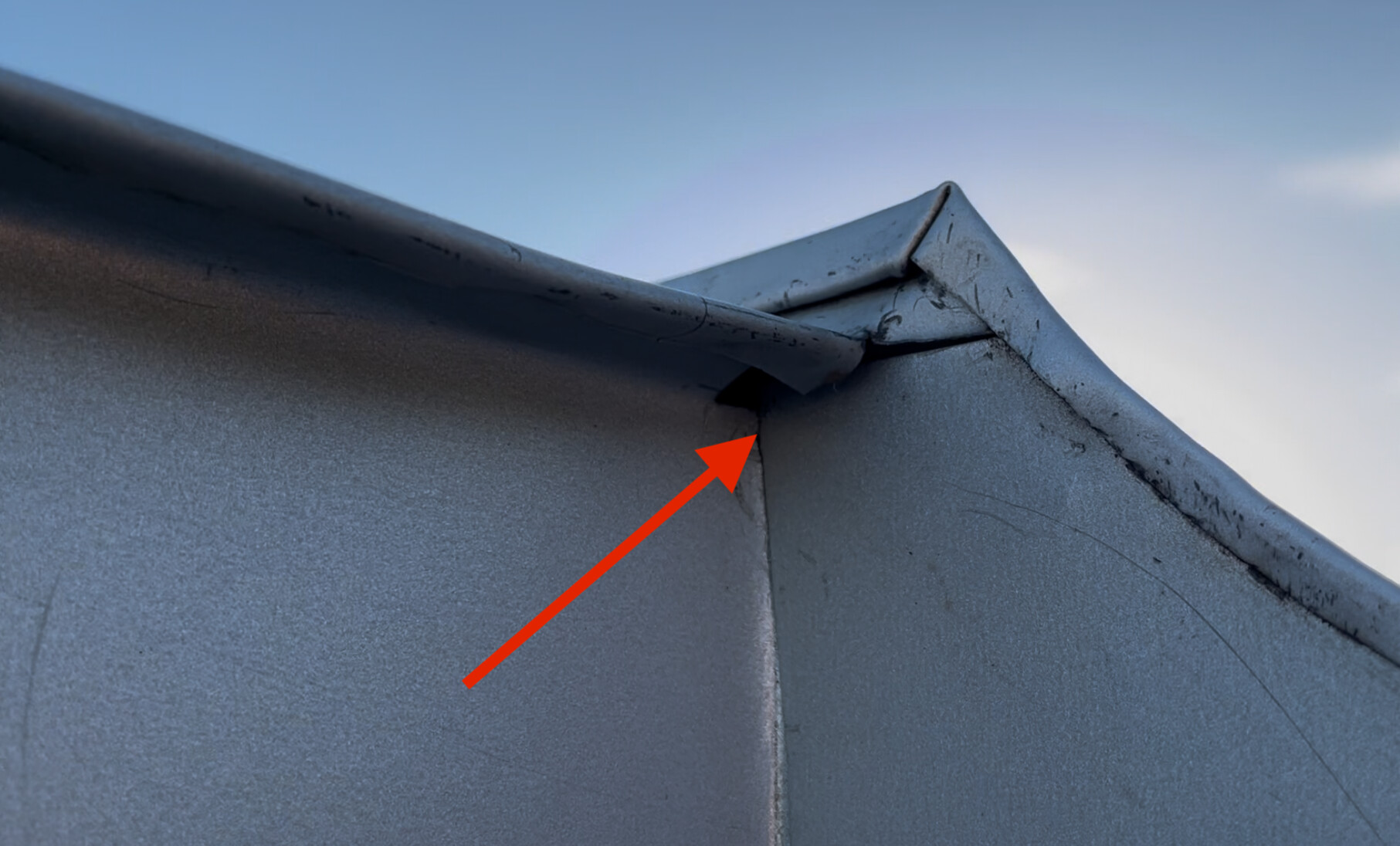

Jag misstänker att det tar sig in regnvatten under plåten vid någon av skarvarna. Jag skulle vilja fylla igen med någon typ av fog. Hittar 2 kandidater:

Tror det spelar mindre roll faktiskt. Ser ju dock ut som skarven som går lodrät ner från din pil också kan läcka in vatten kapillärt. Kanske är den du syftar på?C chokonanana skrev:
Tack för svar! Jag tror bilden ger ett felaktigt intryck. Det är en plåtbit som är bockad undertill så i hörnan ska det inte vara någon risk. Jag beställde Bostik fogen idag!
Jag misstänker att vattnet på något sätt tar sig in under och rinner bakåt och in i "hålet". Dock kanske inte nödvändigtvis detta hål. Det finns 4 st.
