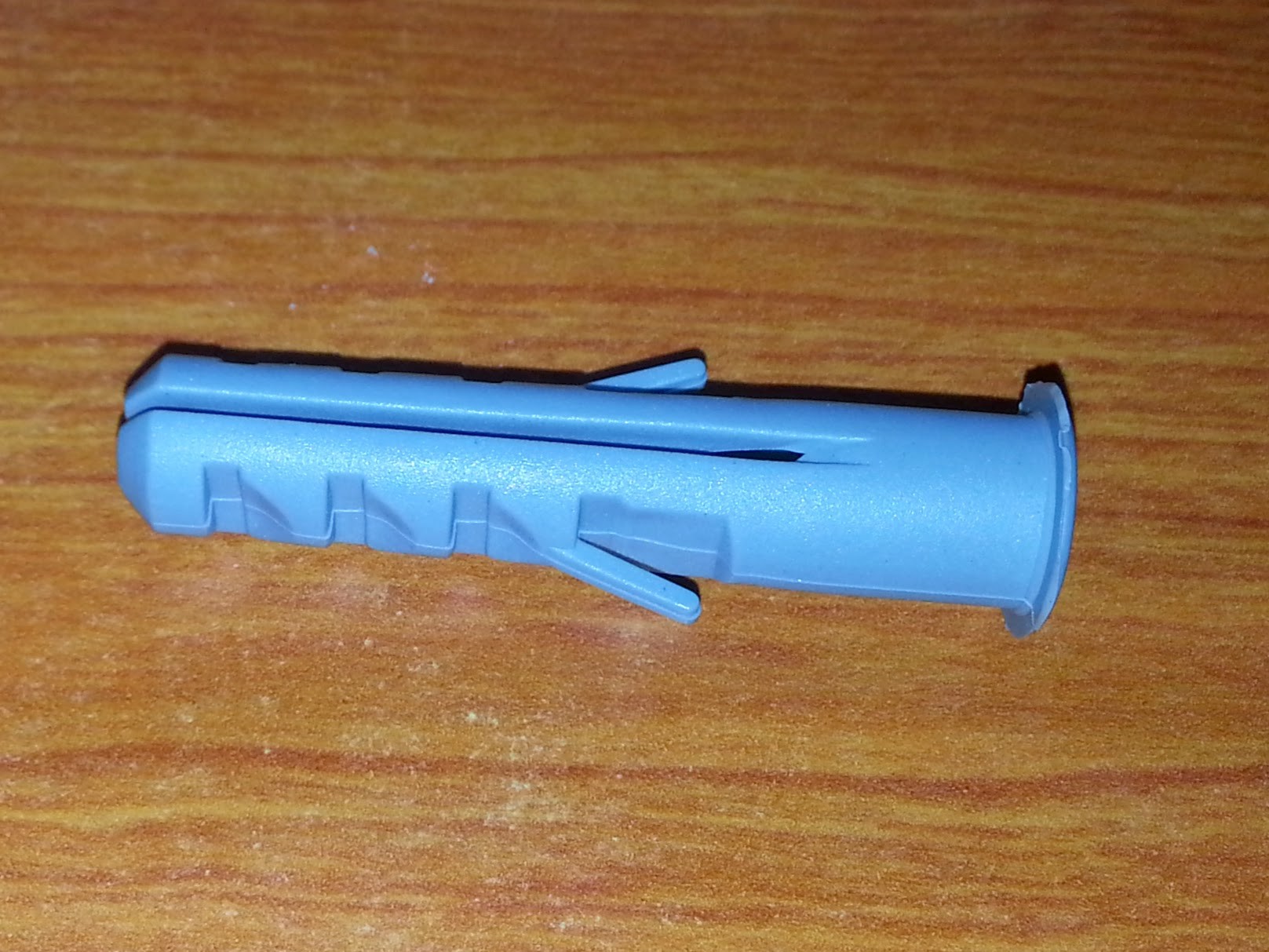

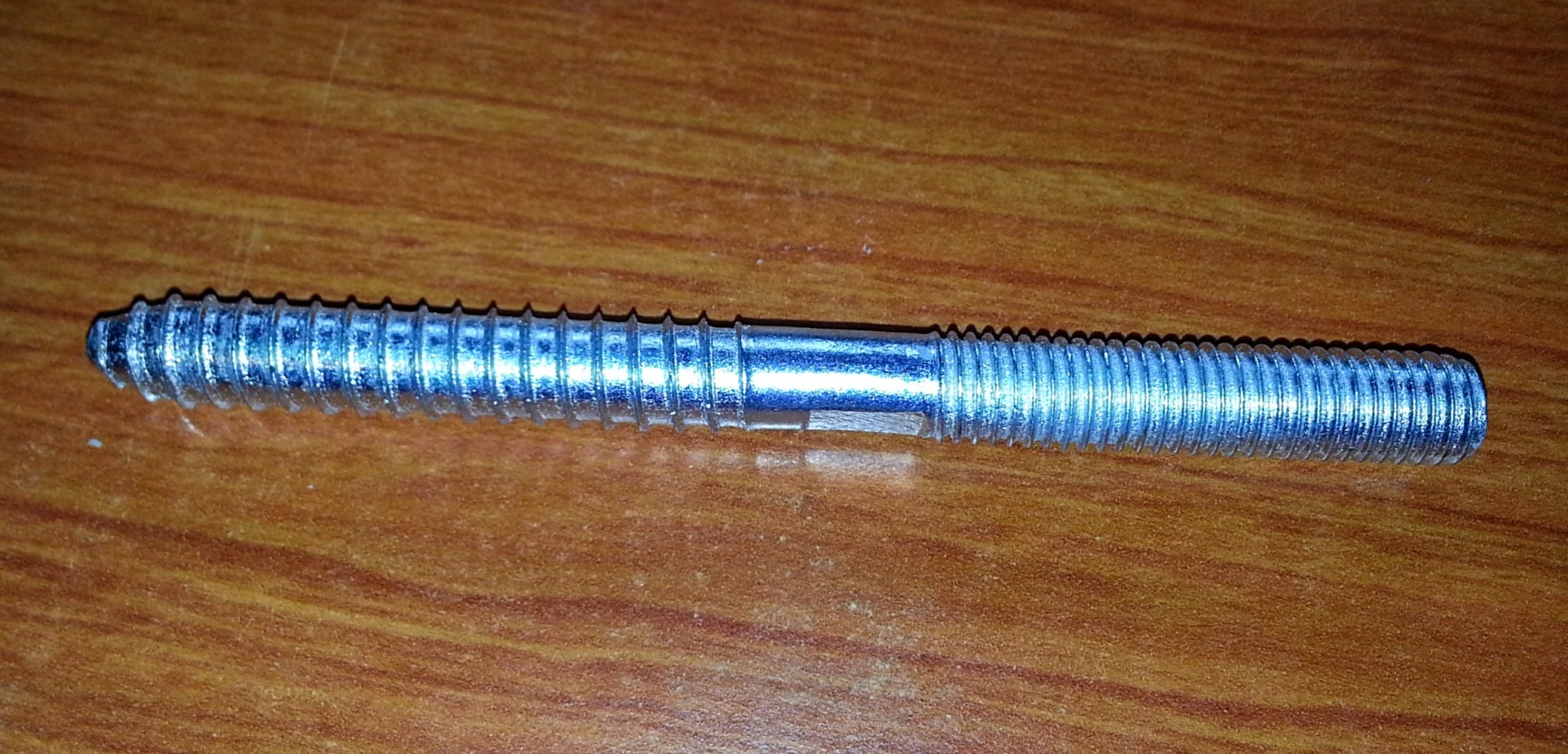

Jag ska sätta upp ett handfat, och det ska bultmonteras. Fästskruv och plugg medföljde (se bild). Om det hade varit en betongvägg så skulle det inte ha varit några konstigheter, men nu är det så att jag har en träregel bakom väggen. Troligen skulle det kunna fungera att sätta pluggen i träregeln om jag borrar hålet till pluggen väldigt tajt, men jag vet ju inte säkert. Gängorna på skruven ser för små ut för att jag ska våga skruva den direkt i väggen utan plugg.
Badrummet har plastmatta på golv och vägg (se bild).
Nu har jag fått tips från fackman som säger att jag ska skippa pluggen och borra 2-3 millimeter mindre hål än kärnan på skruven. Är det någon mer fackman som håller med eller argumenterar emot?

Jag håller med fackmannen!
Det fungerar utmärkt.
Skruven drar du med skiftnyckel vid den lilla avfasningen om du inte redan visste det.

Måste du använda de medföljande skruvarna? Inte bättre att bara dra i en träskruv avsedd för trä?
Inga problem med att använda de skruvarna. Om du förborrar lagom blir det perfekt

Tack, men tanken är nog att handfatet bara ska vila lätt mot kommoden och att man ska kunna demontera den enkelt utan att behöva montera bort handfatet. När handfatet väl är fastskruvat i M10-skruven så kommer det sitta rejält.
Nej, det måste vara dessa skruvar, eller åtminstone skruvar som har en M10 i andra änden. Det måste ju hålla handfatet på plats utan att göra sönder det.
Japp! Jag gjorde som föreslaget. Kärnan på skruven är 8,5 mm och jag borrade 6. Gick tungt men bettade riktigt ordentligt. :-)
