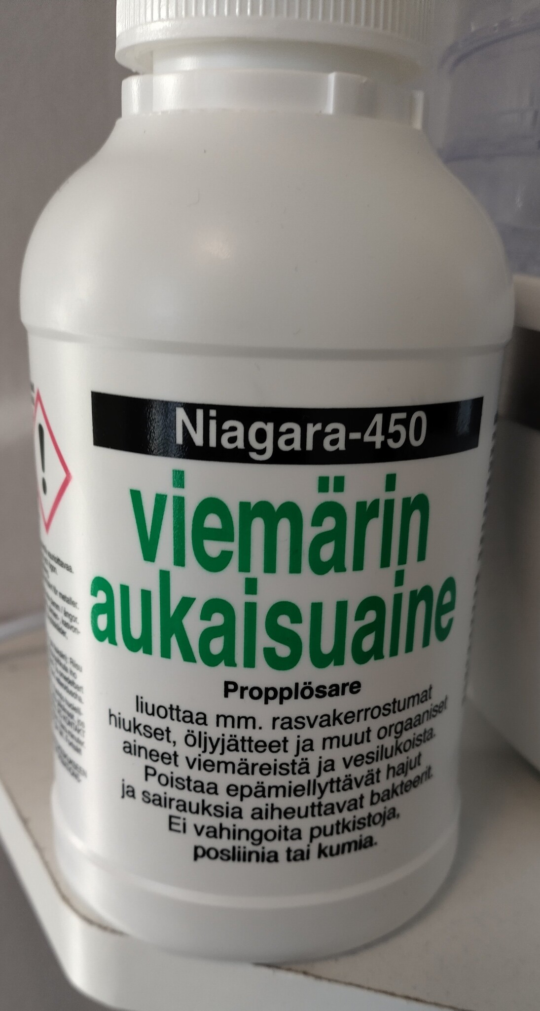

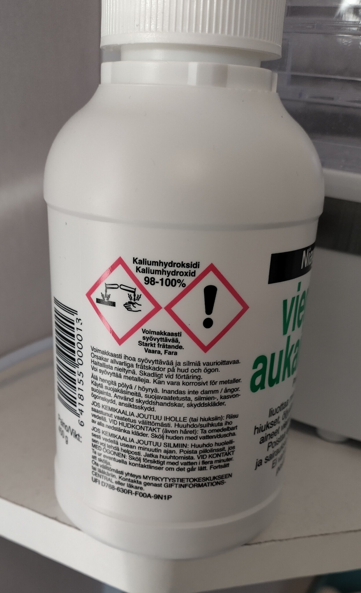

Propplösare baserad på bas brukar fungera ganska bra, typ mellerud går väl, om du inte hittar ren kaliumhydroxid. Andas bara inte in gasmolnet som kan uppstå då du häller ner det i avloppet, och kom ihåg tillsätt basen till vatten. Aldrig vatten till basen.

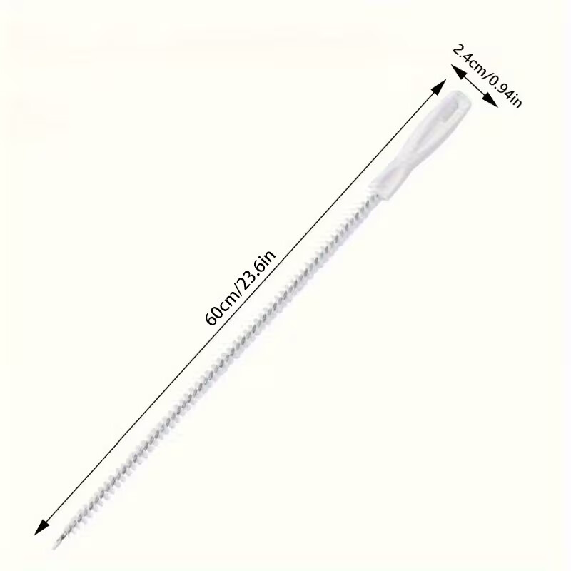

Om det är hår och ludd som sätter igen så fungerar denna billiga borste långt över förväntningarna. Rensat både duschkabinsavlopp och handfat med den och den brukar dra med sig massor av skräp.
https://share.temu.com/u49liLZy6hB
Ingen kaustiksoda! Det är onödigt och farligt frätande.
