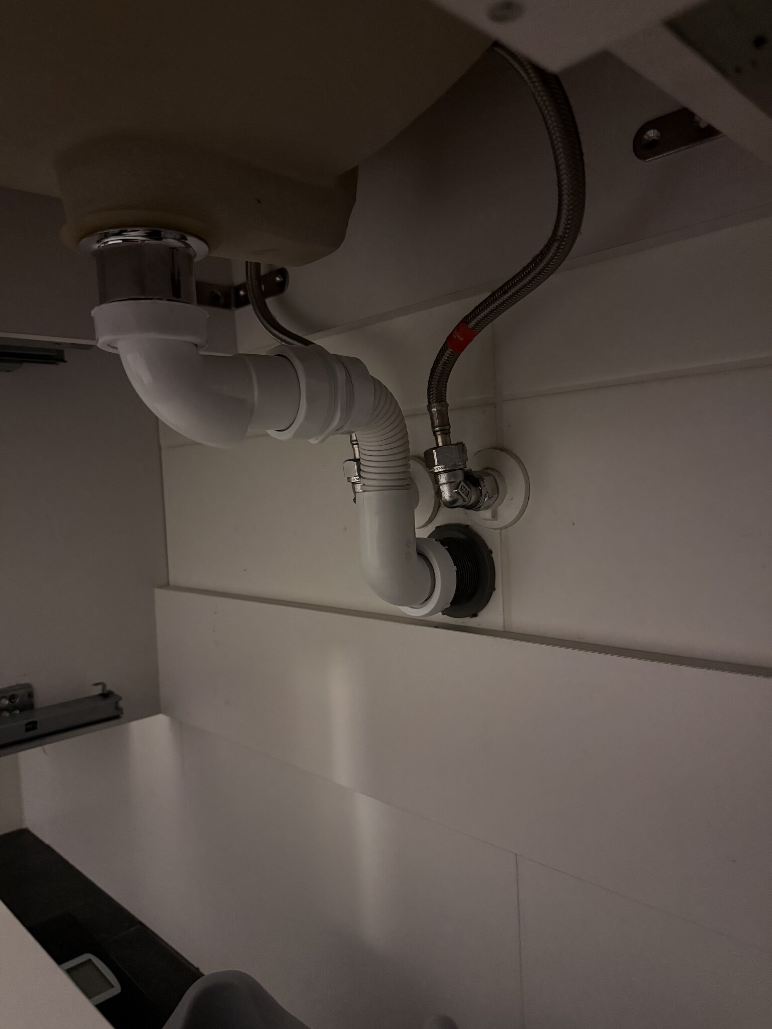

Vi har ett lite störande problem i ett av våra badrum (enplansvilla med källare från -72). Det luktar avlopp från handfatet, hela tiden mer eller mindre.
Det kommer bara från handfatet, inte från golvbrunnen eller toaletten.
Vi har plockat isär och rengjort vattenlåset och allt ser helt ut. Men när vi tätar handfatet helt (både sätter i proppen och täpper till bräddavloppet) så slutar det lukta direkt. Så det känns som att lukten kommer upp genom avloppet och att vattenlåset inte riktigt gör sitt jobb.
Vi tänkte först att det kunde vara avloppsluftningen på taket som frusit igen, men vi har varit uppe och tagit bort is där så den är fri.
Vad behöver vi göra för att få bukt vårt problem? Skickar med en bild hur vattenlåset ser ut

Rinner det undan dåligt ibland från handfat/toalett/golvbrunn i rummet?

Nej, eller i alla fall inte så mycket så att jag upplevt det som ett problem.

Jag är inte bekant med den där modellen av vattenlås, är det alltså ett vattenlås i den översta böjen? Ett alternativ är annars att byta till ett annat, mer traditionellt vattenlås.

Det ser ut som att det är någon variant där vattentrycket från handfatet ska öppna ett membran som annars tätar. Dvs inte ett traditionellt lås som tätar medelst stående vatten
Vad är vitsen med ett sånt vattenlås jmf med traditionellt?

Ja nu när du säger så.. det sitter en typ gummigrej, men tror inte den satt så att den var täckt i själva röret. Kanske vi har satt fast den fel när vi har rengjort låset.
För vi upplevde nämligen inte att det luktade när vi flyttade in i somras!

Det på bilden tar upp mindre plats än vad i alla fall mina traditionella gör. Eventuellt mer praktiskt av det skälet, eventuellt mer estetiskt
Byt vattenlås. Det som sitter där är enbart näövändigt om det är dåligt med plats eller om väggavloppet sitter för högt i förhållande till handfatet. Det sitter ett gummimembran i som ska stänga tätt, men det är dels lätt att det sätter igen och risk att det slutat hålla tätt. Flexslangen har också en tendens att få saker att fastna. Det ser ut som att ni får plats med ett riktigt vattenlås.
Jag var tvungen att ta upp och kolla igen, vi har nämligen likadant på gästtoaletten, och den där gummigrejen verkar vara helt borta toan toan som luktar, så kan ju vara där problemet sitter. Beställde en ny nu för en hundring så får se om det hjälper. Annars får vi väl byta ut till ett annat vattenlås!
Mindre plats (där det behovet finns) förstår jag. Dock hej här..?
Estetiskt? Vem tittar under ett tvättfat/disko
Tvärtom tycker jag att ett membran lätt kan trilskas å inte hålla tätt…

Du har ett ”självrensande” vattenlås, ett membran som fungerar som en backventil… jag skaffade Easy Clean, så praktiskt och bra- om du har plats!? https://www.bygghemma.se/kok-och-ba...ndRlzmB2i3K_9hwqcFcMRX83fbZzRnLRoCwCgQAvD_BwE
