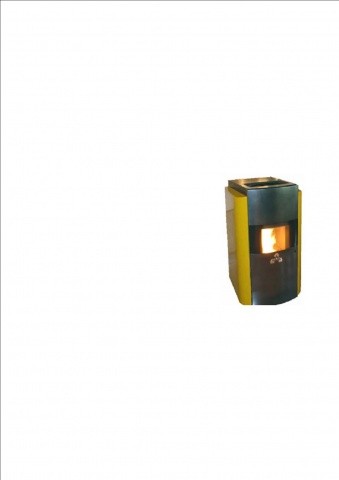

Som rubriken lyder...
Finns det någon vattenmantlad pelletskamin som kan placeras inne i t.ex vardagsrummet och matas direkt från ett bulkförråd?
Är man intresserad av att ha en pelletskamin som huvudvärmekälla, så skulle det ju underlätta dramatiskt om man kunde få det helautomatiskt (och troligen även billigare) om man slapp fylla på med småsäckar i tid och otid...
Främst letar jag efter möjliga alternativ med 10-12kW och som sagt vattenmantlad med inbyggd pump och "tank".

Alla pelletskaminer som kan kompletteras med vakumtransportsystem kan du ha bulkförråd till.

Dock har jag mig veterligen inte sett någon sådan info på någon av de kaminer jag läst om!?
Har du något exempel på en sådan kamin?

Undrar dock lite om det inte finns någon "vanlig" pelletskamin som funkar med bulkförråd. Dvs någon som säljs hos de vanliga svenska återförsäljarna för en rimlig penning. De jag fått förslag om tycks mest vara dyrare och mindre "vanliga" modeller.

prototypen: Det FINNS ingen plats nej, men en ev kamin skulle stå i vårt vardagsrum, en 50m2 utbyggnad bakom huset. Där finns möjlighet att bygga ett pelletsförråd på maximalt 1x2x3m (dxbxh) utanför väggen, utan att det skulle de konstigt ut utifrån.
Skall man sväva ut lite så finns faktiskt även möjlighet att bygga om ett gästrum/boningsrum/kontor i garaget som idag används till att försvara vinterkläder å annat bråte (ca 15m2 med egen ingång 1½m från boningshuset) till pannrum, men då börjar vi nog prata stora pengar. Dock hade man istället kunna köra värmepanna och acktank, men då skall det till kulvert, avlopp samt ombyggnad av golv och vägger (antar jag).

Jag har också börjat fundera på vattenmantlad kamin då vi ska ställa om från direktverkande el till vattenburet värmesystem. Vi har ingen källare eller annan plats för ett pannrum och är inte så sugna på att bygga till för ett. Med en vattenmantlad pelletskamin kan vi dessutom nyttja befintlig skorsten. Men jag är inte sugen på att säckmata kaminen inomhus och har gott om utrymmen i uthus att "gömma" ett externt pelletsförråd. Acktanken kan vi klämma in i tvättstugan.
Tanken är också att installera solvärme så att vi slipper elda på sommaren. Vi ska antagligen också byta ut den gamla slitna vedspisen i köket och då eventuellt mot en vattenmantlad.
Då tillgången på ved är ganska god, även om det ju kräver en del jobb, funderar jag på om det finns någon vattenmantlad ved- och pelletskamin med möjlighet att ansluta till externt pelletsförråd via vakuumtransportrör? Och finns det ännu fler alternativ till EcoTec EcoVision?
