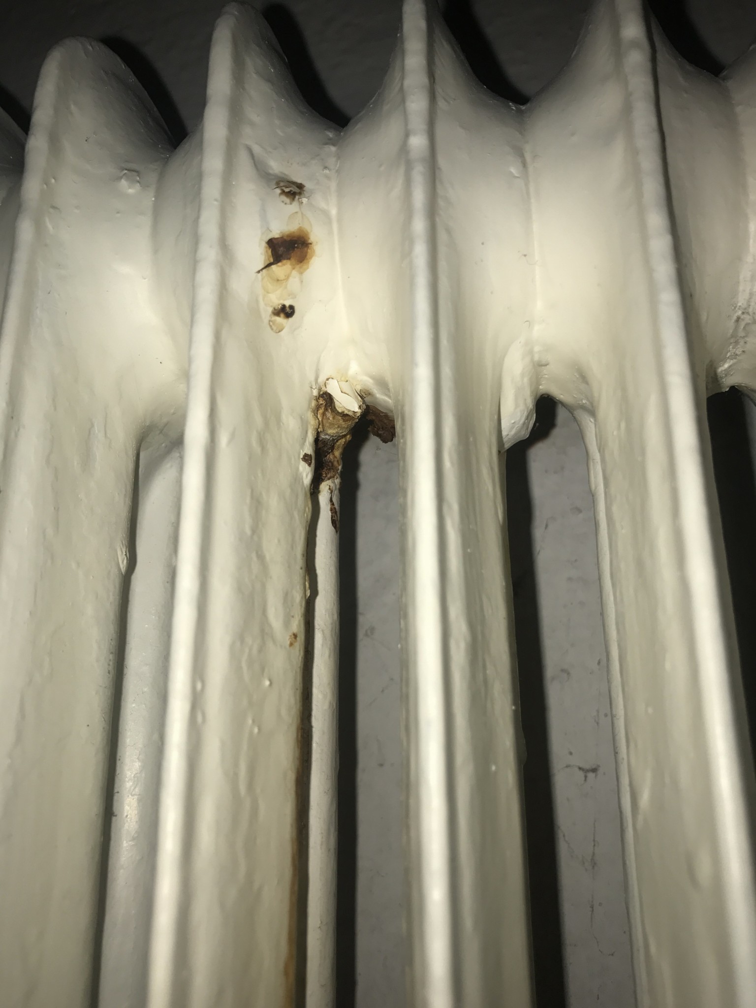

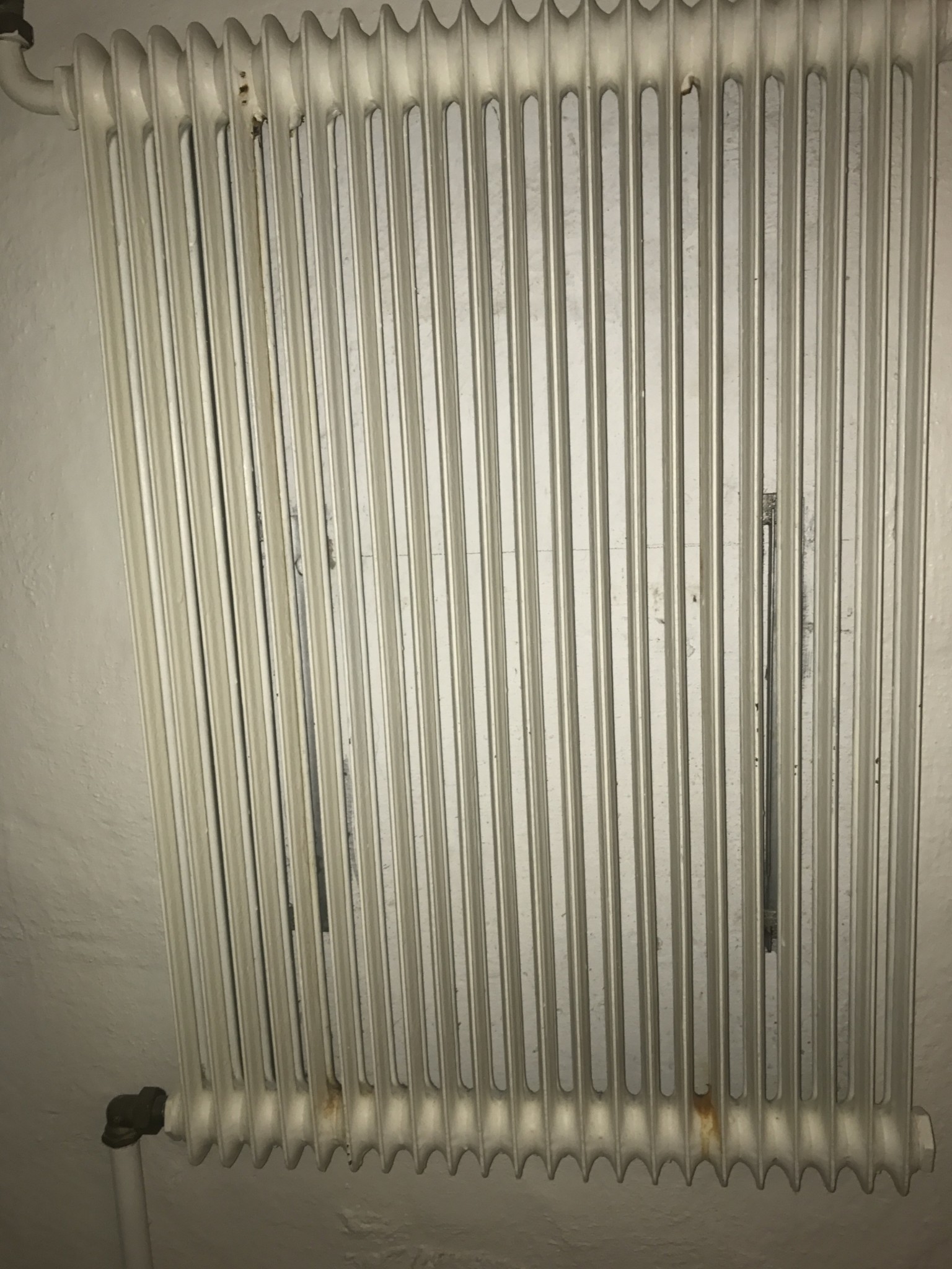

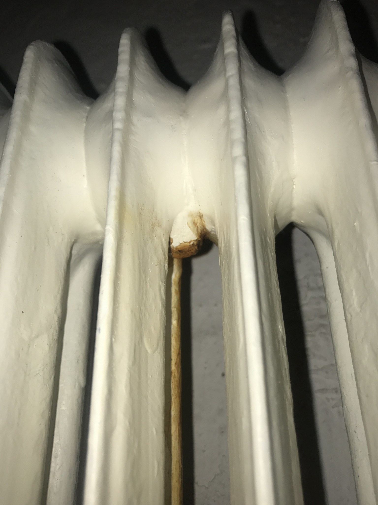

Hittade två bubblor med rost på vår gamla radiator i tvättstugan. Har inte vågat peta på dom än, ska man anta att det är typ rost igenom eller tror ni att det "bara" är färgen och lite rost på ytan?

Rostgenomslag peta inte , då blir det kanske hål , svårt att få tätt med svetsning ,
dom är lite till åren så inget ovanligt , tror du ska tänka i banor på nya
Om det är ytrost är det bara att ta bort och måla om. Är det genomtostat så är det inte mycket att göra. Då är det nog läge att titta över resten av värmesystemet också.
Jag ska nog ändå tömma systemet för lite underhåll av några andra radiatorer så då kanske jag törs peta ordentligt och göra rent.

Det där ser ut att kunna vara en genomrostad por inifrån. Peta på dem i god tid innan det blir kallt.
