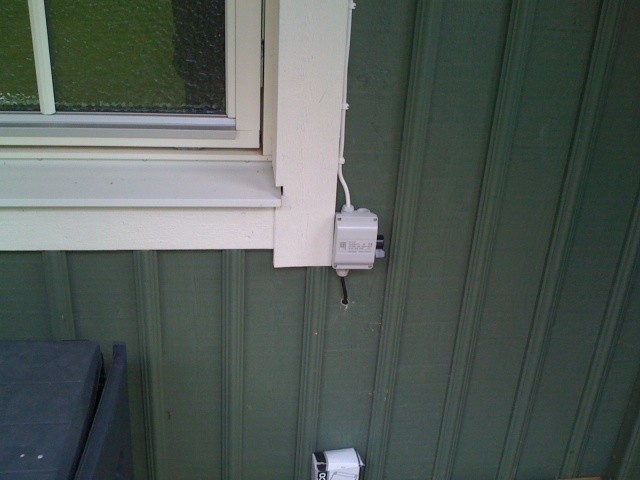

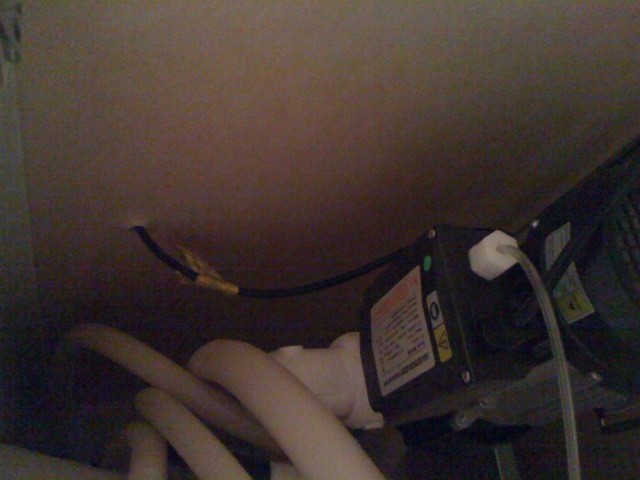

Har beställt badkar avsett för 10A (ingen värmare) och vad jag förstår ska det vara fast anslutet.
Antar att det ska vara under karet? Vilken typ av dosa krävs och viktigast, hur får jag dit strömmen i första läget?
Det finns möjlighet att gå in från hallen, och det skulle nog gå att gå in från utsidan via utebelysningen. Det finns ett uttag i badrummet men det är på motsatt vägg och känns inte relevant, eller? Då måste man förlägga kabeln på vägg/tak? Eller får det finnas utanpåliggande el öht i badrum?

Det är inget krav på en dosa. Det räcker med ett rörutlopp under karet som du drar EKK i. Men vill du ha en dosa, vilket kan ha sina fördelar beroende på hur karet ser ut, så ska det vara en anslutningsdosa IP44.
Sedan bör du dra en separat gruppledning från centralen, inte koppla in dig på någon utebelysning. Utanpåliggande kablar i badrum är tillåtna. De ska skyddas av JFB.
Det ska också finnas en frånskiljare/arbetsbrytare, som kan bestå av säkringen i centralen, eller om man vill vara riktigt korrekt, en separat brytare som placeras vid dörren eller vid centralen eller något annat lämpligt ställe. Bruxet till badet brukar säga nånting om detta.

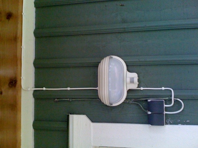

Tack för svar. Just nu har lite svårt att se hur en separat grupp kan dras. Centralen sitter i andra gaveln, diagonalt från badrummet och jag har tyvärr inte förberett för bubbel.
Går det att koppla till bef. uttag/taklampa? Kan något närliggande göras om till matning och ex utebelysning flyttas till annan grupp? Har förstått att man inte kan ha två grupper i samma rör så det går ju bort.
Skulle det fungera att göra en undercentral i hallen utanför? Jag brukar få hjälp med liknande frågor men får inte tag på honom just nu.

Visst går det, om du kan hitta en grupp som är lågt belastad, åtminstone när badet används.
En undercentral går också bra om det skulle vara mer praktiskt.

Skakar i tråden igen, fundering kring allpolig brytare; måste/ska den sitta i badrummet? Kan/får den sitta på altanen utanför, alltså på skyddad yttervägg (överhäng på huset 1,8m)?
Badkaret har kabel för fast inkoppling. Kan man göra kabelgenomföring UT från badrummet till utsidan och koppla in badet där? (Märks det väldigt tydligt att jag är okunnig

Vad säger installationsanvisningen?
Det där med kravet på allpolig brytare är dels en liten gråzon och dels inte alltid motiverat i bostäder.
Jag skulle i så fall sätta den vid centralen (vilket alltså förutsätter en egen grupp från centralen!), inte utomhus!
Att dra en kabel på utsidan huset är ok om det inte finns rimliga alternativ.
Jordfelsbrytare.
Föregås av allpolig brytare med min 3mm kontaktseparation.
Inte åtkomligt för person i badet.
6 mm jord från ställning till anslutning.
Utföras enligt starkströmsföreskrifter av behörig elektriker.
På Westerbergs kunde de inte se nåt hinder för anslutning utsida men hänvisade till elektriker "som borde veta".
Men hur fel kan det vara att dra ut medskickad kabel och ansluta på altanen (som har tak och i framtiden ska glasas in helt). Brytaren behöver inte vara där utan vid ex. centralen. Då finns ju ingen som kan ställa till problem i våtrumszonen?

Är det bara en anslutningsdosa skulle jag sätta den på insidan under karet.
OK, jag får klura på steg 1, att få dit ström öht. Rörutlopp = kabel utifrån, annars får det bli utanpåliggande kabel som jag får försöka få så diskret som möjligt.
Kjell G
Kjell G
Då var bubblet inkopplat.
Blev utlopp till altan och brytare. Öppnar fönstret och slår till
Gick på utebelysning (tillhör grupp med hallbelysning och ett par uttag).
En kompletterande fråga: Benställning järn ska skyddsjordas (potentialutjämning antar jag) och för ändamålet finns en jordkabel från pumpen till ställningen. Sedan ska enligt anvisning en 6 kvmm anslutas därifrån till kopplingsdosan. Problemet är väl bara att den första kopplingen är en vanlig 1,5 kvmm!!! Var finns logiken här undrar en som inte mycket begriper.
Istället tänker jag koppla 6 kvmm till vattenrören. Verkar det OK? De är anslutna till skena i centralen.

Så blev det! (Jag skulle i alla fall satt en anslutningsdosa på insidan...)
Du har alltså en skyddsutjämning i huset? (En potentialutjämningsskena vid inkommande elledningar som alla metallrör etc är anslutna till, med 6 mm²)
I badrummet handlar det om kompletterande skyddsutjämning som inte kräver lika stor area. För anslutning till vattenröret behövs bara 2.5 mm² om den är "mekaniskt skyddad" (t.ex ledare i en kabel). En naken enledare (RK) kräver större area av mekaniska skäl - 4 mm² som dock är svår att få tag på, så därför blir det i praktiken RK 6 mm² .
Du får gärna berätta fördelarna med en dosa på insidan, under badkaret? jämfört med verklig placering. Nu är den extremt lättåtkomlig och har noll chans att utsättas för vilda badlekar
Huset är hyfsat nytt (-07) och har därför PUS i centralen där armering, vatten o ventilationsrör är anslutna med 6 mm² jordkabel. Tyvärr har det blivit en miss på en järnbalk som ligger i hjärtväggen, hoppas kunna hitta en lösning på det.
